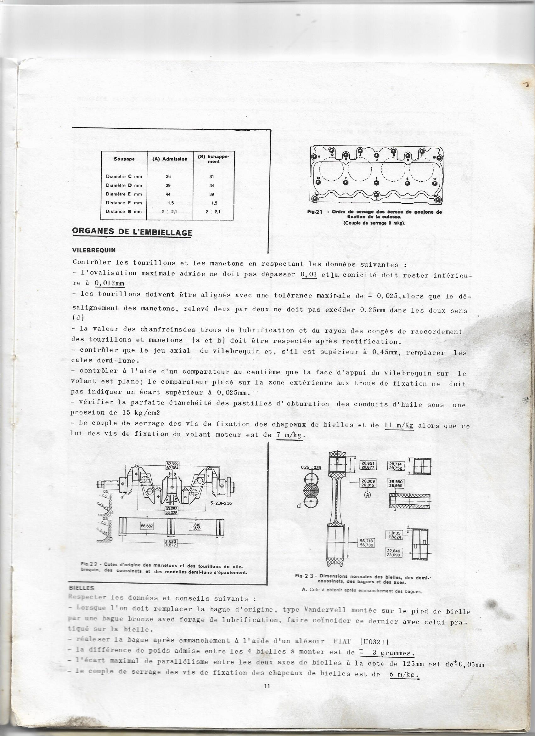

pour le 312 le vilebrequin est identique au SOM 30B et le 315 mais vraisemblablement l'état sera le meme que le tient
Messages : 10281
Re: Someca 550
vilebrequin si cela peut aider
