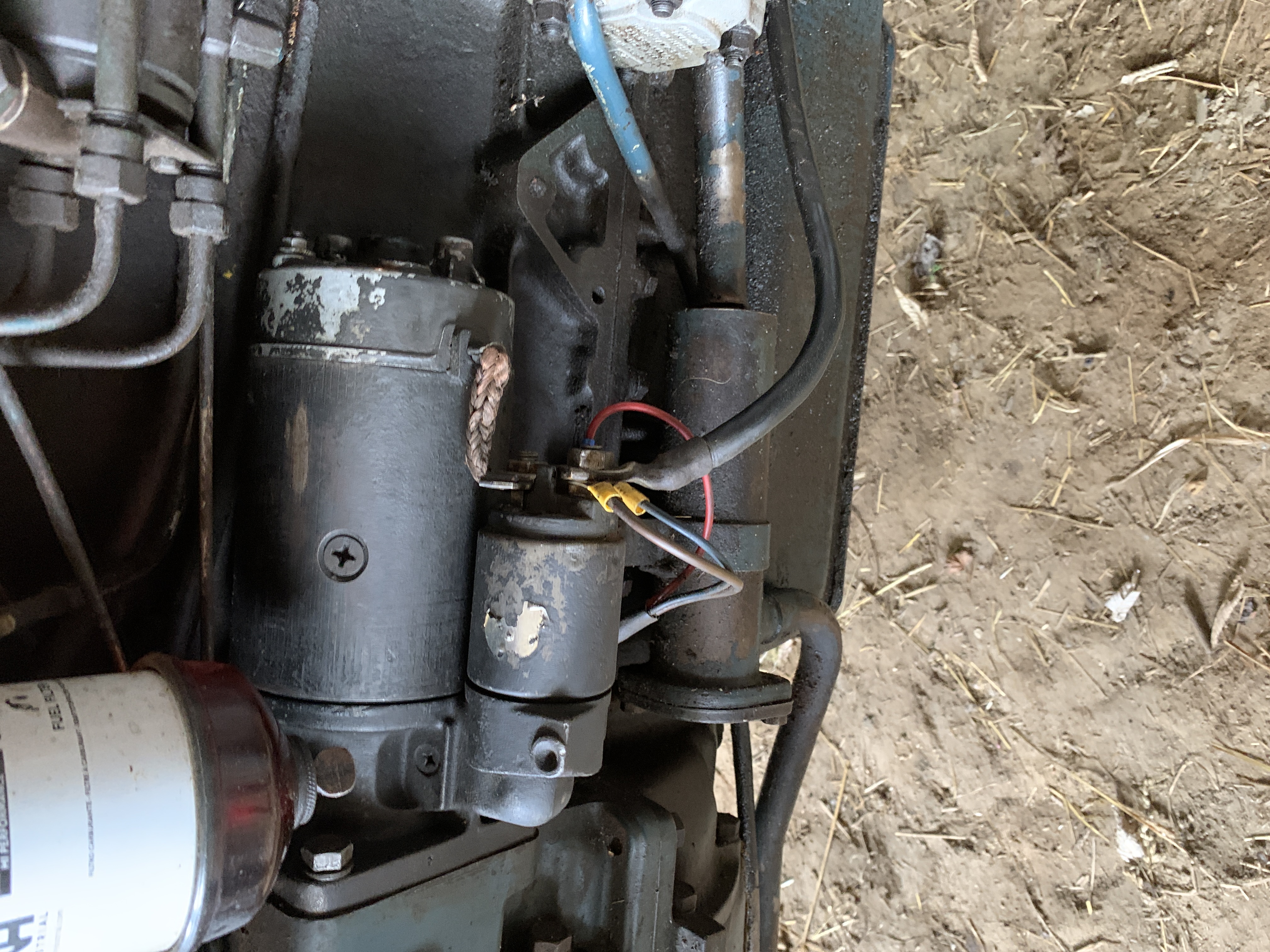

Alors J ai démonter
Nettoyage démonter du tracteur il marche nickel sur l établis
Je remonte et la clac il marche plus
J ai juste donc brancher ma batterie normalement et brancher uniquement le + au démarreur (débrancher le faisceau du tracteur) puis essayer de démarrer en direct avec un fil du tracteur+ a l exitation et la pareil calc et plus rien
Une photo du démarreur

Salut, également la tresse + passe très près du démarreur donc l'isoler le long et au passage à l'intérieur.
Les 3 contacts intérieurs sont biens ?
Messages : 10326
Re: Someca 550
je ne savais qu'il s'agissait d'un démarreur "normal"
si il fonctionne sur un établi cosses de batterie ou cable de masse
