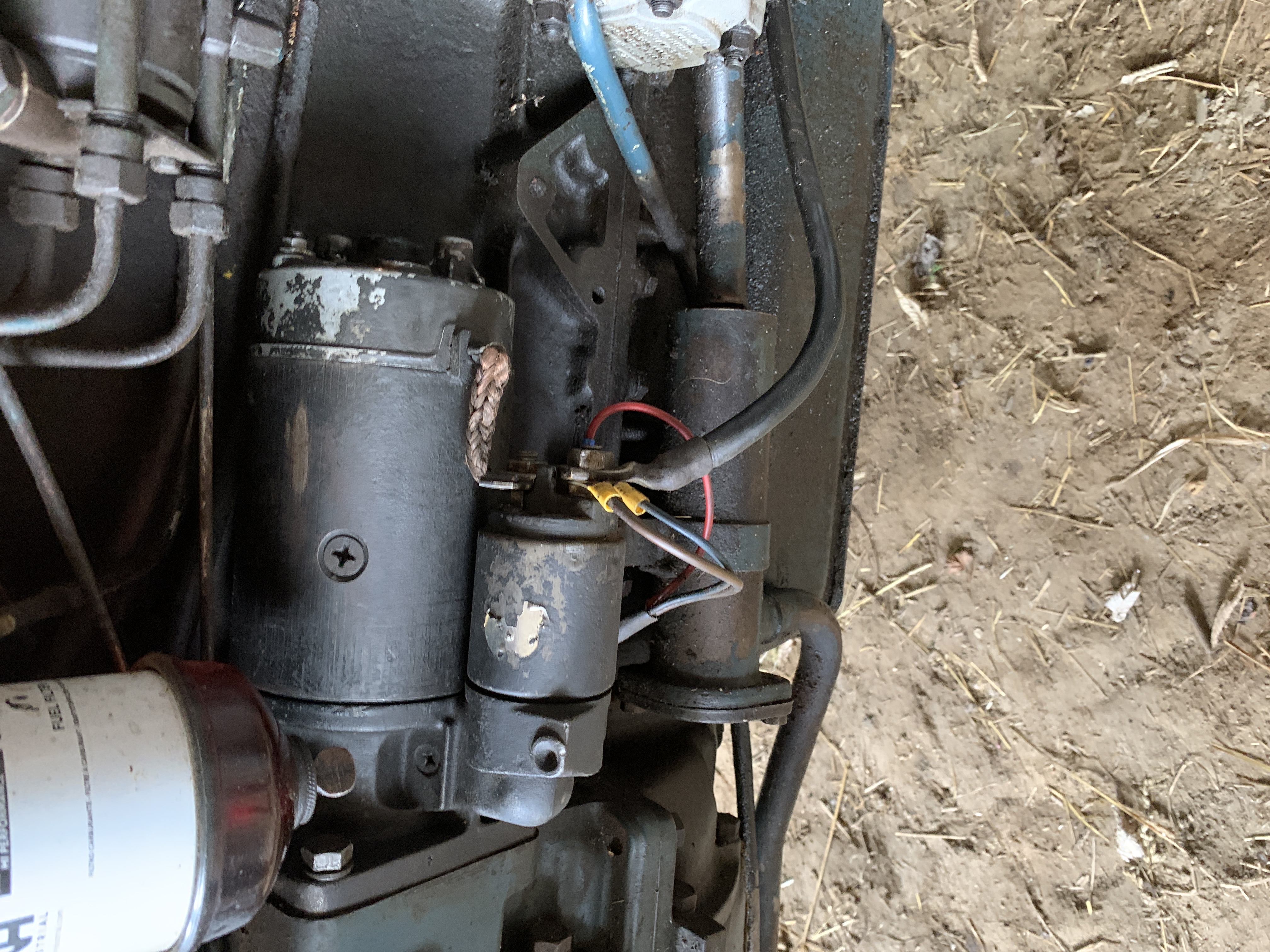

Salut
J ai un problème sur mon Someca 550 un matin en le démarrant le démarreur c est lancer et c est couper d un coup plus de contact plus rien
-J ai donc tester la batterie 12,5 V
-nettoyer la masse les cosses de batterie
-nettoyage de tout les positif démarreur plus batterie
-et l’a toujours pareil J ai bien 12,5v à l arrivée de mon contacteur à clef mais quand je met le contacte la ça chute il descendent a 0,5v sans enclencher le démarreur juste le contacte
Une idée ?

Bonjour, si batterie bonne et contacts nettoyés ,Faire un test directement avec les câbles au démarreur. Si mauvais déposer le démarreur , tout nettoyer et vérifier les 3 contacts intérieurs (+ arrivée de la batterie, + vers le démarreur, excitation) sur le relais.
Merci pour la photo. Présentes nous l'ensemble. Merci.

si tu n'as pas un problème de cosse ou de masse cela vient de ton démarreur
ce type a induit coulissant demande une bonne remise en état souvent couteuse
tu devrais peut etre regarder le prix d'un démarreur "normal"

Alors J ai démonter
Nettoyage démonter du tracteur il marche nickel sur l établis
Je remonte et la clac il marche plus
J ai juste donc brancher ma batterie normalement et brancher uniquement le + au démarreur (débrancher le faisceau du tracteur) puis essayer de démarrer en direct avec un fil du tracteur+ a l exitation et la pareil calc et plus rien
Une photo du démarreur

Salut, également la tresse + passe très près du démarreur donc l'isoler le long et au passage à l'intérieur.
Les 3 contacts intérieurs sont biens ?

je ne savais qu'il s'agissait d'un démarreur "normal"
si il fonctionne sur un établi cosses de batterie ou cable de masse

Les 3 contacte intérieur du lanceur ? J y ai pas accès tout est sertie

Trouver c est le câble de masse qui est hs J en ai pris un sur un autre Someca et la ça marche impeccable pourtant les cosses sont neuve mais le câble a pas mal vécus beaucoup de scotch fin je vais le changer ça vas me coûter moin chère qu un démarreur 🤣
