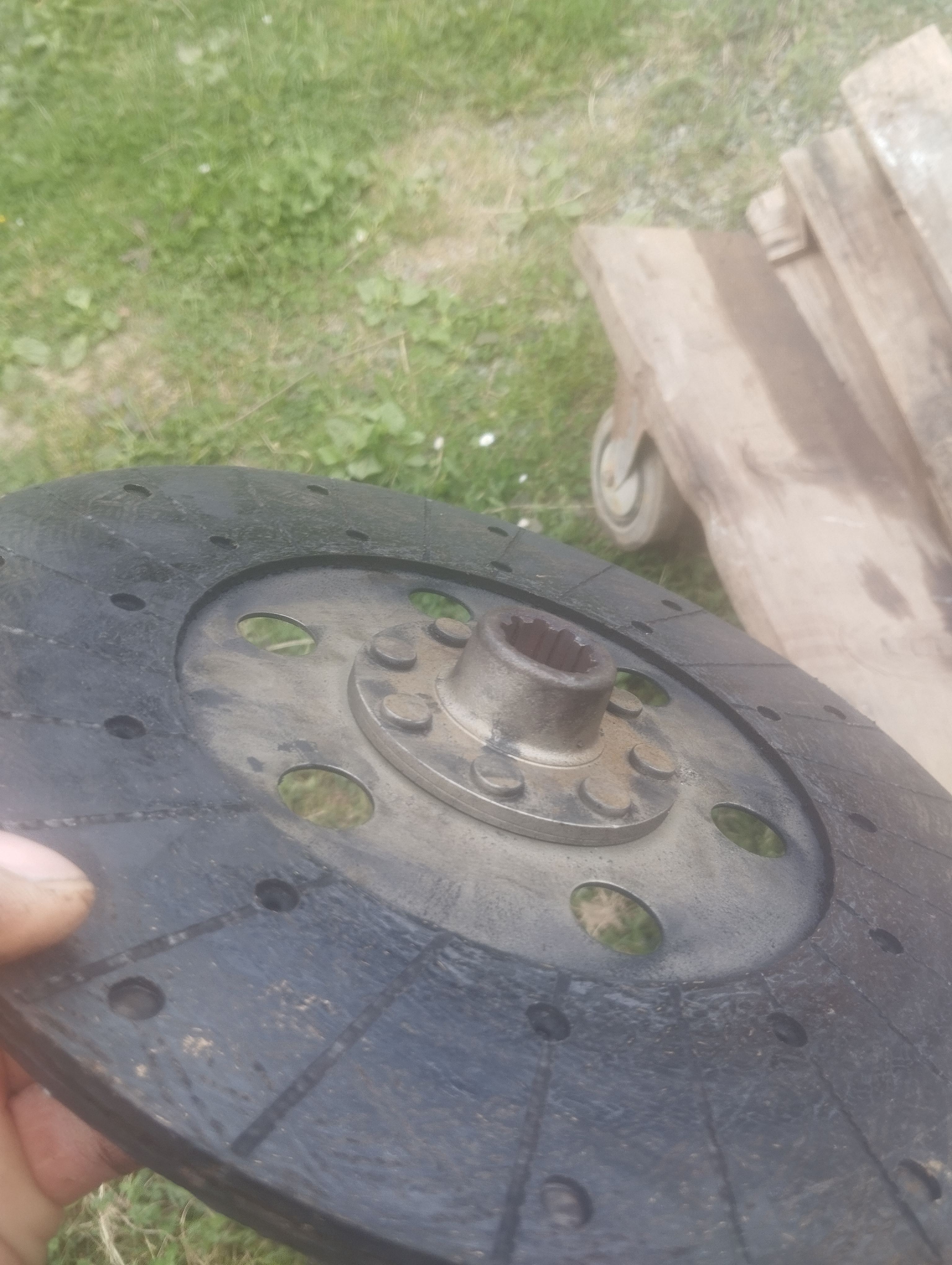

pour l'embrayage c'est la piece la plus concurrencé mais sur un 550 le disque est organique deux solutions :
disque neuf ou un regarnisage par contre il vaut mieux changer le roulement pilote et la butée d'avancement

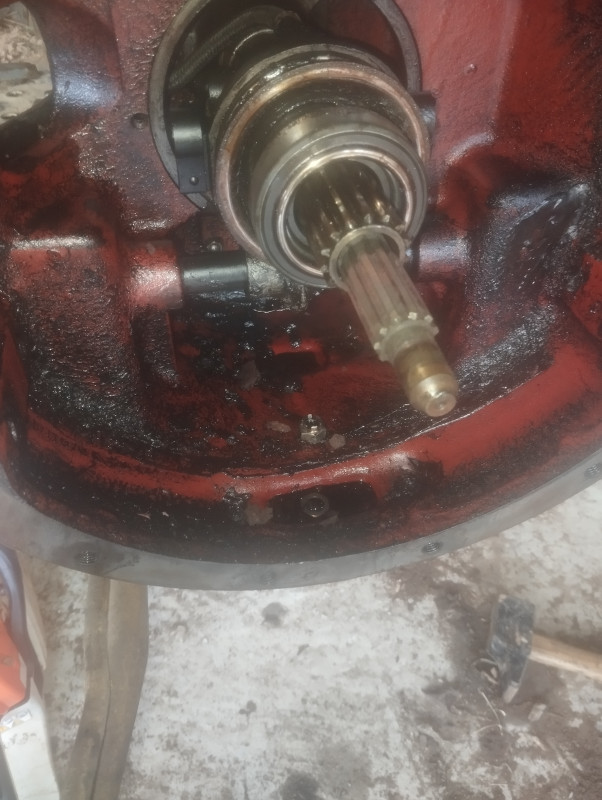

Pour changer le joint spi et le petit en demi-lune en dessous je dépose le truc gris qu'on voit sur la photo j'imagine?
Messages : 10067
x 220
Re: Embrayage someca 550
oui le joint spi est dans cette pièce

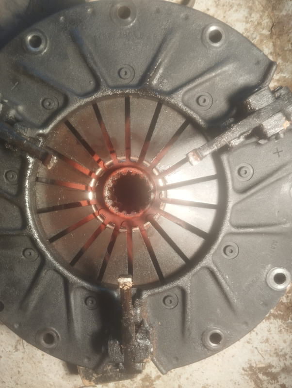

le conseil :
tu devrais un petit coup de meule sur les doigts de l'embrayage
un graissage des butées avant le remontage pour ne pas mettre trop de graisse
si tu changes le disque l'idéal est de mettre un disque souple (moyeu) le tracteur sera beaucoup plus agréable à conduire

Merci pour tes conseils jj, le coup de meule sur les doigts j'y vais léger non? c'est histoire de les nettoyer?
On est d'accord juste sur le bout a l'intérieur?
je reçois les pièces début de semaine (j'espère..)
Messages : 10067
x 220
c'est peut etre des saletés sur le bout ? (d'apres la photo)
si c'est le cas un simple cour de chiffon
