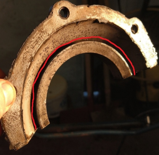

Es je pense pas que seul le déflecteur par huile fait l'étanchéité tout seul.
Re: Aide embrayage someca 670
https://www.promodis.fr/tresse-detanche ... wNThf5zXIB
Il faut mettre les tresses , comme l'a écrit JJ , ici:
Emplacement tresses_ 2025-05-05 135609.png (385.95 Kio) Vu 3247 fois

Dans le sens de la longeur les petits bout de tresse ou debout ? Et pour quoi faut cette outil en forme de h ? Merci pour vos réponses ces agréable de ce faire aider
JJ , te l'a écrit, un tournevis et de la patience. Bonne chance.

Les tresse ces pour la collerette du haut et en bas ces un autre joint ci je me trompe pas ? Et merci
