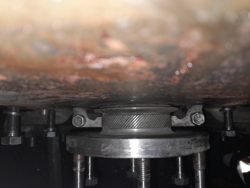

il faut savoir un 670 moteur OM n'a pas de joint de palier arriere comme les moteurs FIAT (spi) c'est un syteme
de vis qui repousse l'huile vers le carter moteur

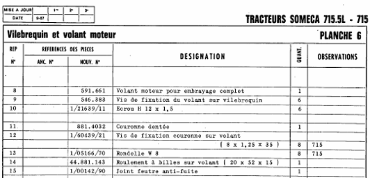

Pour info sur le 715, il y a un joint en feutre:
715-VILEBREQUIN ET VOLANT MOTEUR_ 2025-05-04 134338.png (118.05 Kio) Vu 12959 fois
715-Vilebrequin et volant mot-Descrip_ 2025-05-04 134551.png (61.35 Kio) Vu 12959 fois

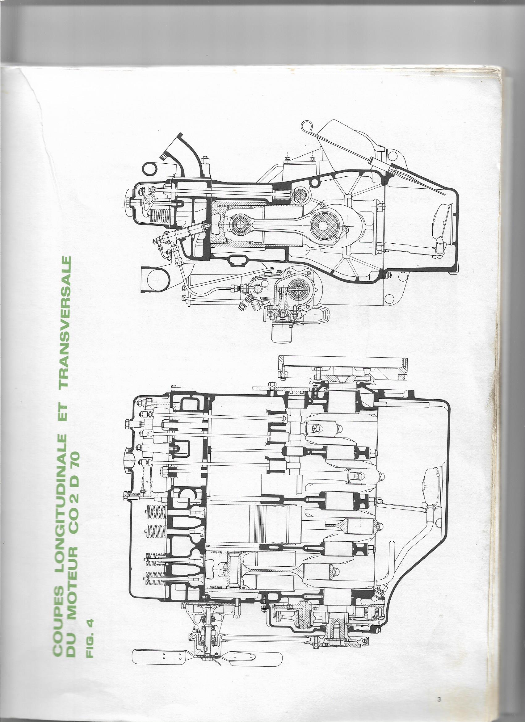

tu as des tresses autour qui se montent avec un outil spécifique en forme deavec beaucoup de patience sinon tu utilises un tournevis

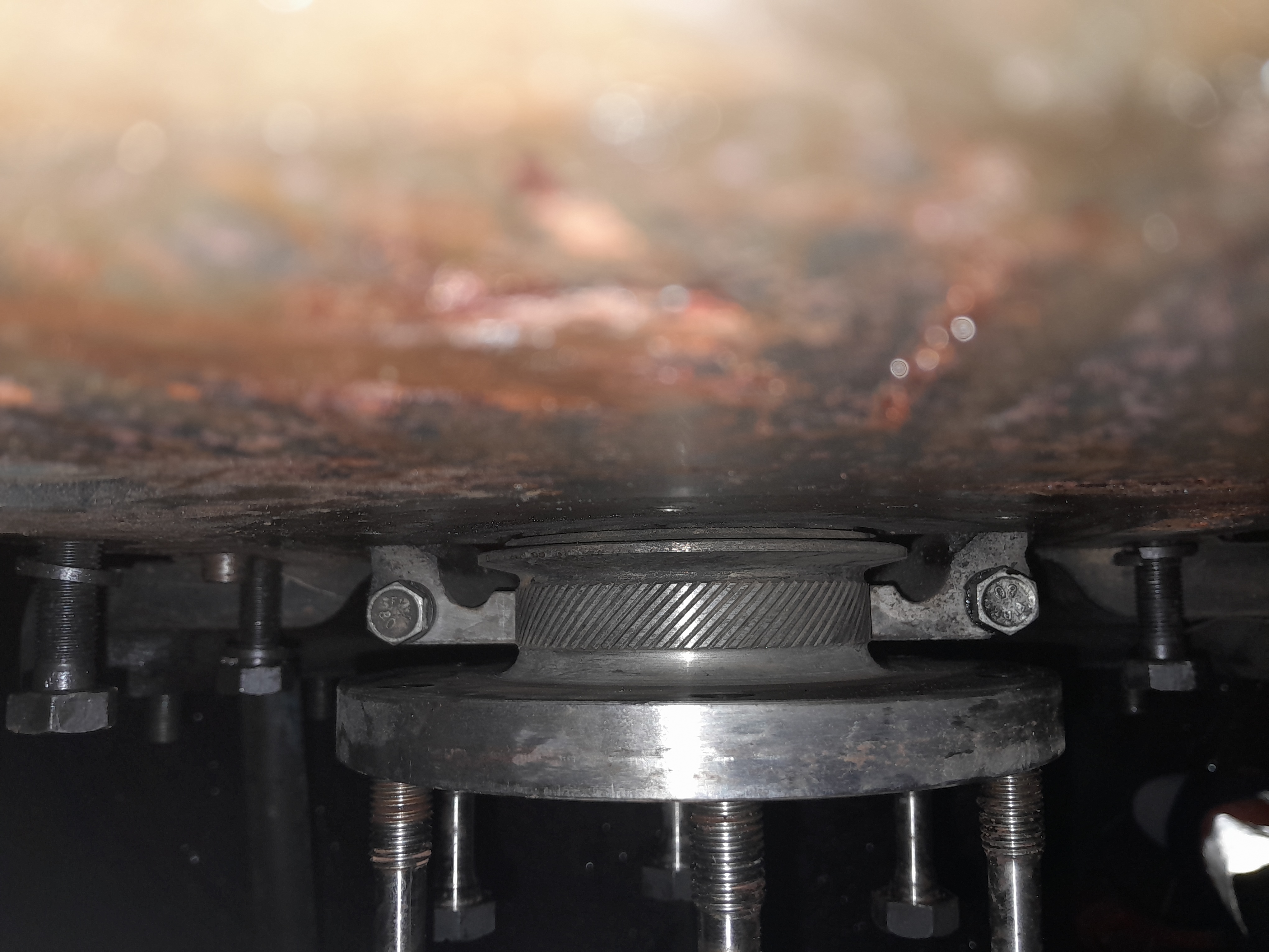

Cest autour de cette piece que je ne comprend pas l'étanchéité

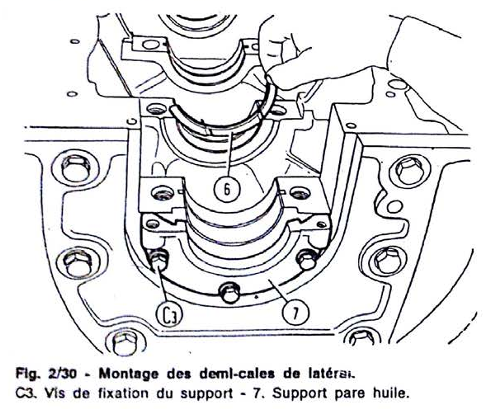

Bonjour, voici des explications sur un 650, moteur OM également:
https://www.fiatagri.fr/viewtopic.php?t=2887
En complément du document ci-dessus:
650-Etanchéité 7 fig 30_2025-05-05 090257.png (248.79 Kio) Vu 12207 fois
