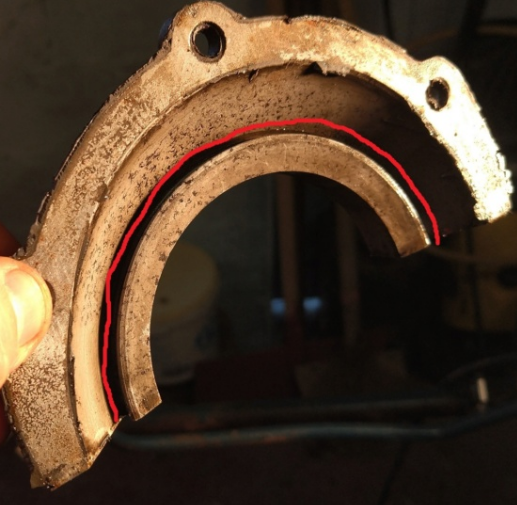

Re: Aide embrayage someca 670
Posté : 05 mai 2025 14:58
https://www.promodis.fr/tresse-detanche ... wNThf5zXIB
Il faut mettre les tresses , comme l'a écrit JJ , ici:
Emplacement tresses_ 2025-05-05 135609.png (385.95 Kio) Vu 3266 fois
Posté : 05 mai 2025 15:05
par Bourg mickael
Dans le sens de la longeur les petits bout de tresse ou debout ? Et pour quoi faut cette outil en forme de h ? Merci pour vos réponses ces agréable de ce faire aider
Posté : 05 mai 2025 15:51
JJ , te l'a écrit, un tournevis et de la patience. Bonne chance.
Posté : 05 mai 2025 16:06
par Bourg mickael
Les tresse ces pour la collerette du haut et en bas ces un autre joint ci je me trompe pas ? Et merci
