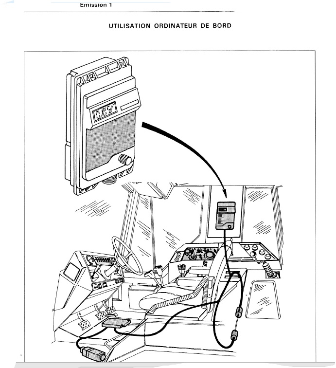

le tracteur de ton futur achat n'est pas équipé de l'ordinateur de bord , donc pas de fusible sous la console X(
donc c'est bien un problème électrique :super: :super: car ça fonctionne bien manuellement

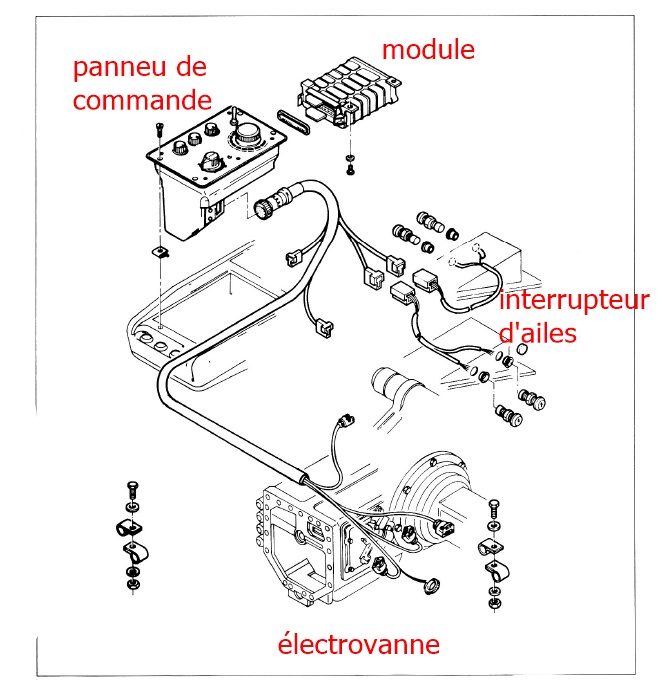

il faudrait vérifié ci le module est bien alimenté et voir ci il y a bien une bonne masse

je confirme, il a qu'une batterie, et les electrovanes marchent jj , Thierry quand tu parles du module, tu parles bien des commandes du relevage à vérifier si ya le jus qui arrive ??

non le module doit se trouvé derrière le panneau de commande
