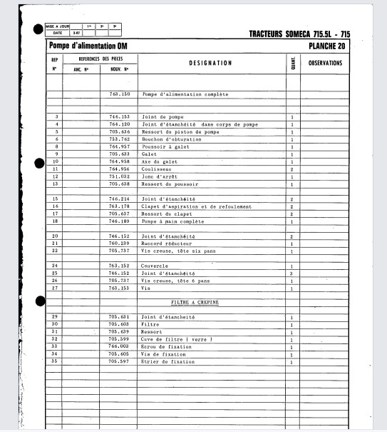

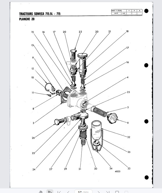

J'ai fais quelques essais et me suis aperçu que la pompe de pré-alimentation n'avait pas de débit, partiellement grippée.
Je me suis attaqué à la démonter et la nettoyer.
Et là, après plusieurs petits coups de soufflette, est arrivé ce qui devait arriver .....
Tout est partit dans l'espace !!!
J'ai presque tout retrouvé, mais presque, car il me manque un "COUSSIN COULISSANT" .
La réf de la pièce est : 764.956
Peut être une réf équivalente !!!:
(180-90 DT) - TRACTEUR FIAT (1/84-12/95)
9959544. [2] COUSSIN COULISSANT MOD Remplacé par le numéro de pièce : 79046344
Mais sur le net, je ne trouve pas de fournisseur.
Si un membre du forum à des infos, ou peut me vendre cette pièce, je suis preneur.
Merci d'avance.

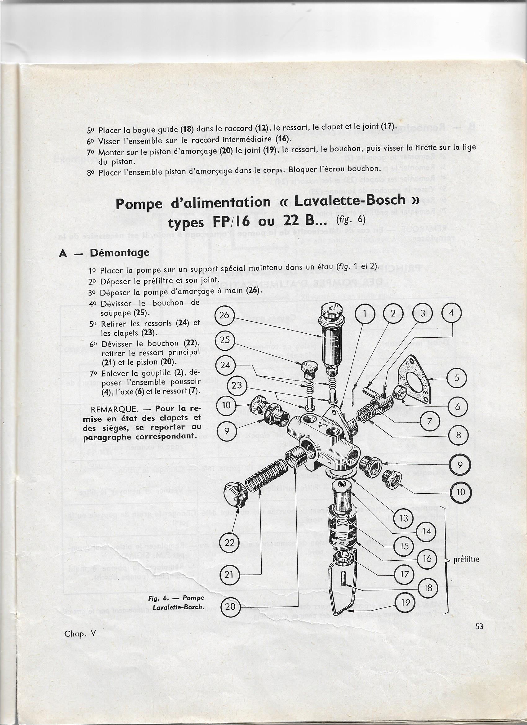

Messages : 10324
Re: Someca 715
tu retrouves sur plusieurs marques souvent tu n'as que le 26 à changer
weslay
Messages : 14
Enregistré le : 15 juin 2025 19:14
Re: Someca 715
Message non lu par weslay »

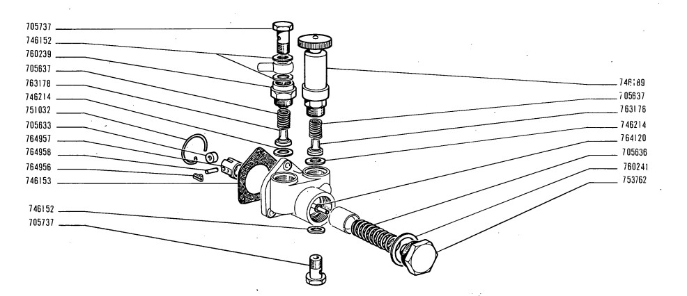

Non "jj" la réf 26 c'est la pompe d'alimentation manuelle, elle a été remise en état avant, piston et ressort remplacés.
Moi il me manque 1 pièce " coulisseau 765.956 " ,pièce qui n'apparait pas à première vue sur la pompe Lavalette.

Erreur de ma part, il faut lire ( Moi il me manque 1 pièce " coulisseau 764.956 ")
