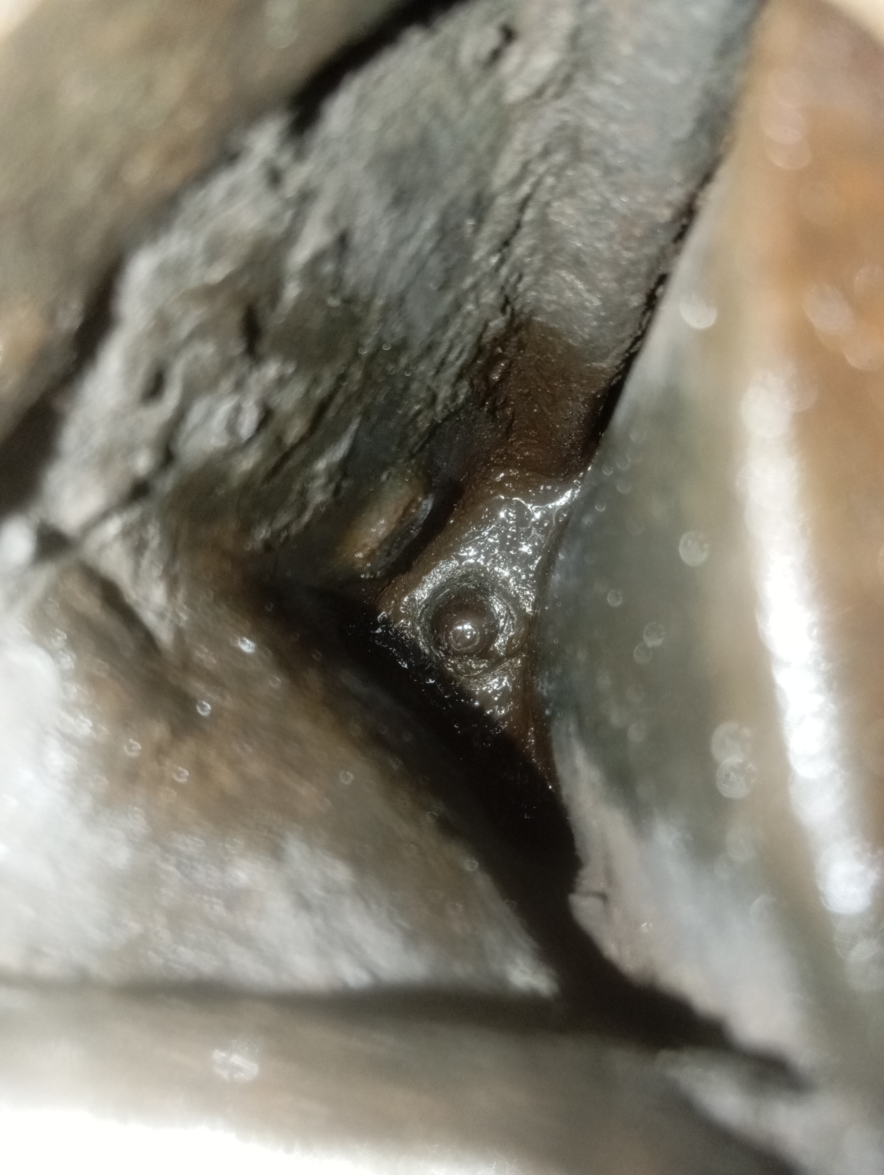

par contre pour le goujon cassé si tu as suffisamment de matiere tu peux essayer de souder un écrou mais c'est
serré tres fort : 22 m.daN

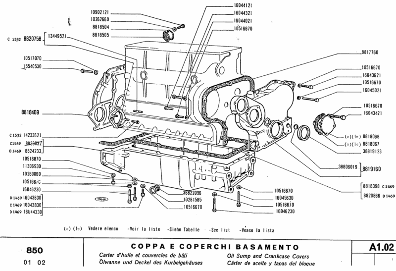

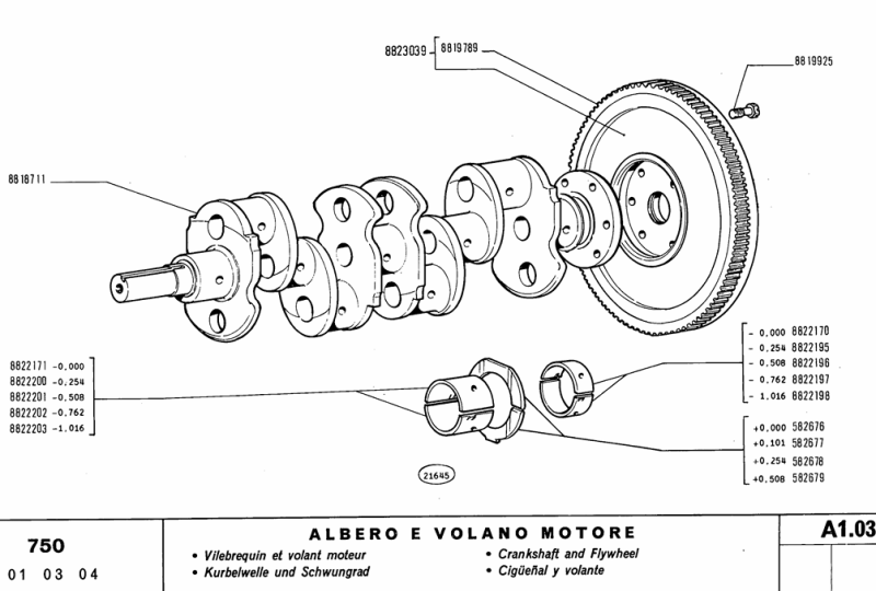

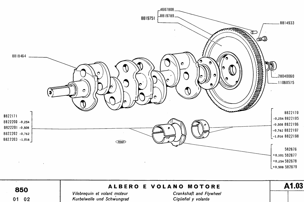

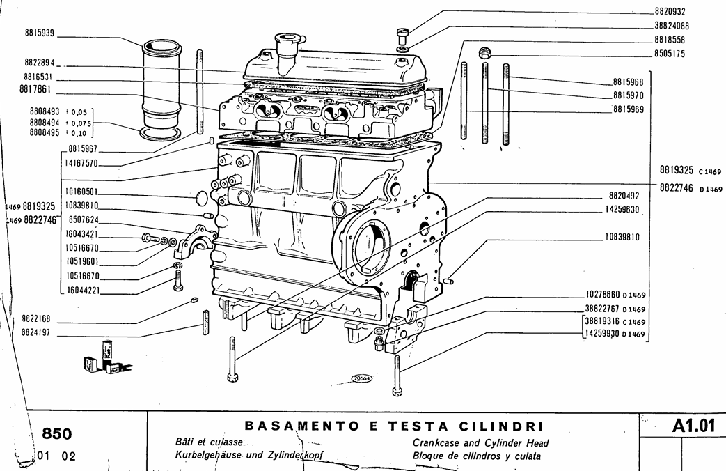

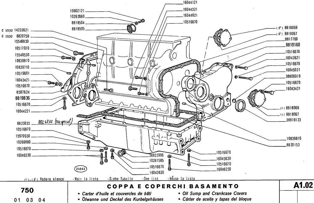

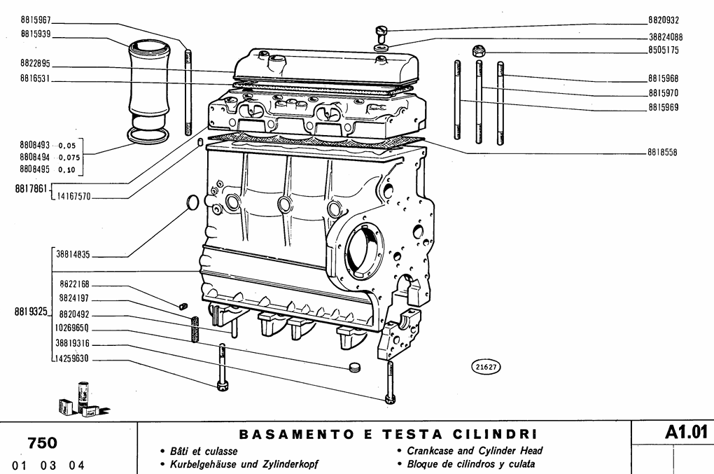

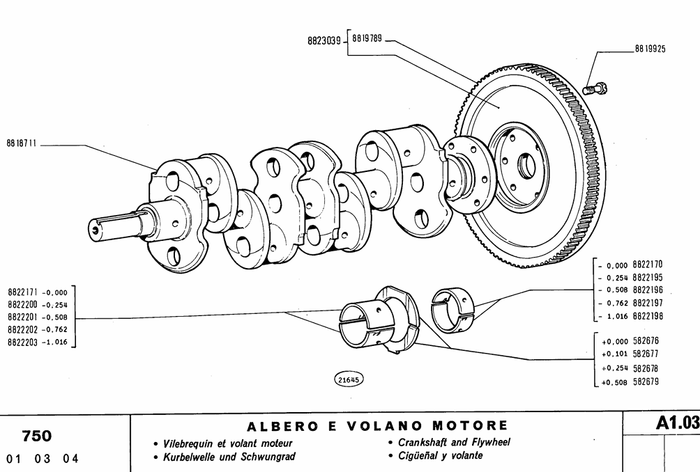

Bonsoir, comparatifs intéressants:

Merci ! Ils semblent différent esthétiquement a première vu seulement au niveau des pastilles de désablage

Le bloc moteur du 750 a deux références dont une en commun avec le 850. De plus beaucoup de pièces ont des références en commun donc peut être compatible ? Normalement les moteurs co3 ont les mêmes "bases" ?

pour le goujon tu devrais tenter l'opération de souder un écrou
pour le groupe du 750 il est possible que ce soit le meme le vilebrequin risque d'etre différent (couse 120 au lieu de 130)
par contre le principal défaut des moteurs OM : les goujons de culasse et le moteur que tu as trouver risque d'avoir le meme problème : un moyen de constater tu enlèves le cache culbuteur et à l'aide d'une clé tu les bouges

vilebrequin 750:8818711;
vilebrequin 850:8818464.
