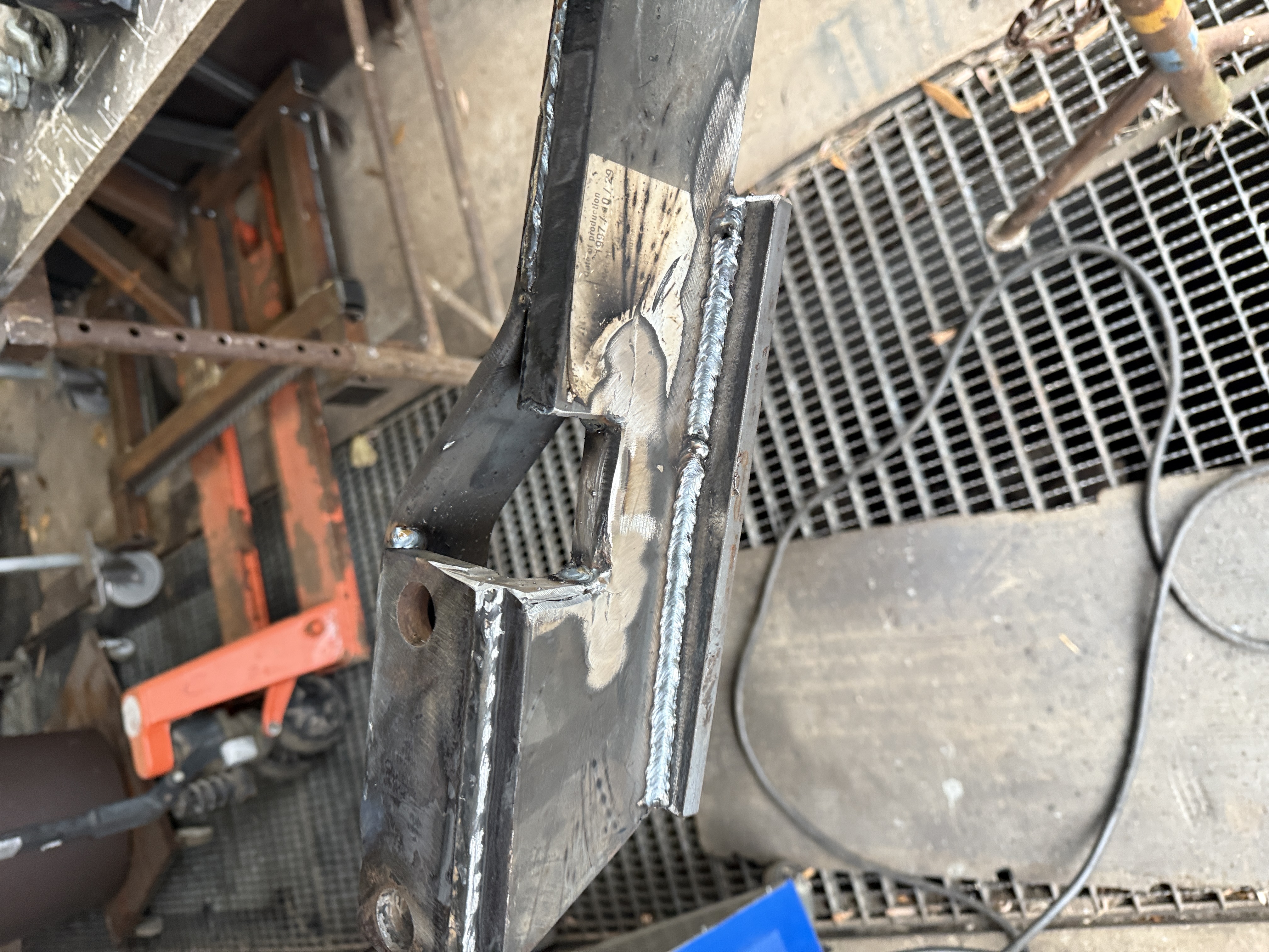

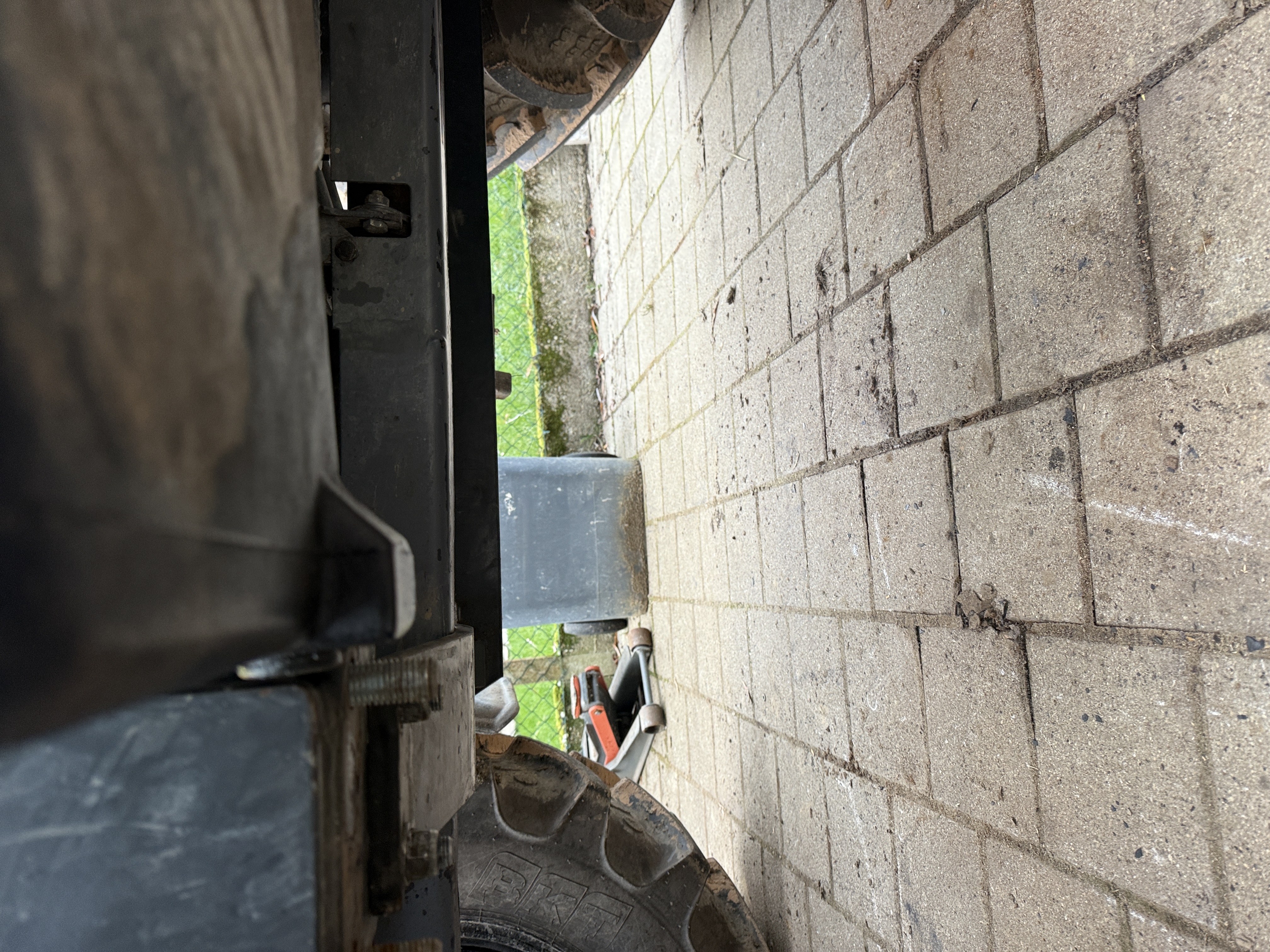

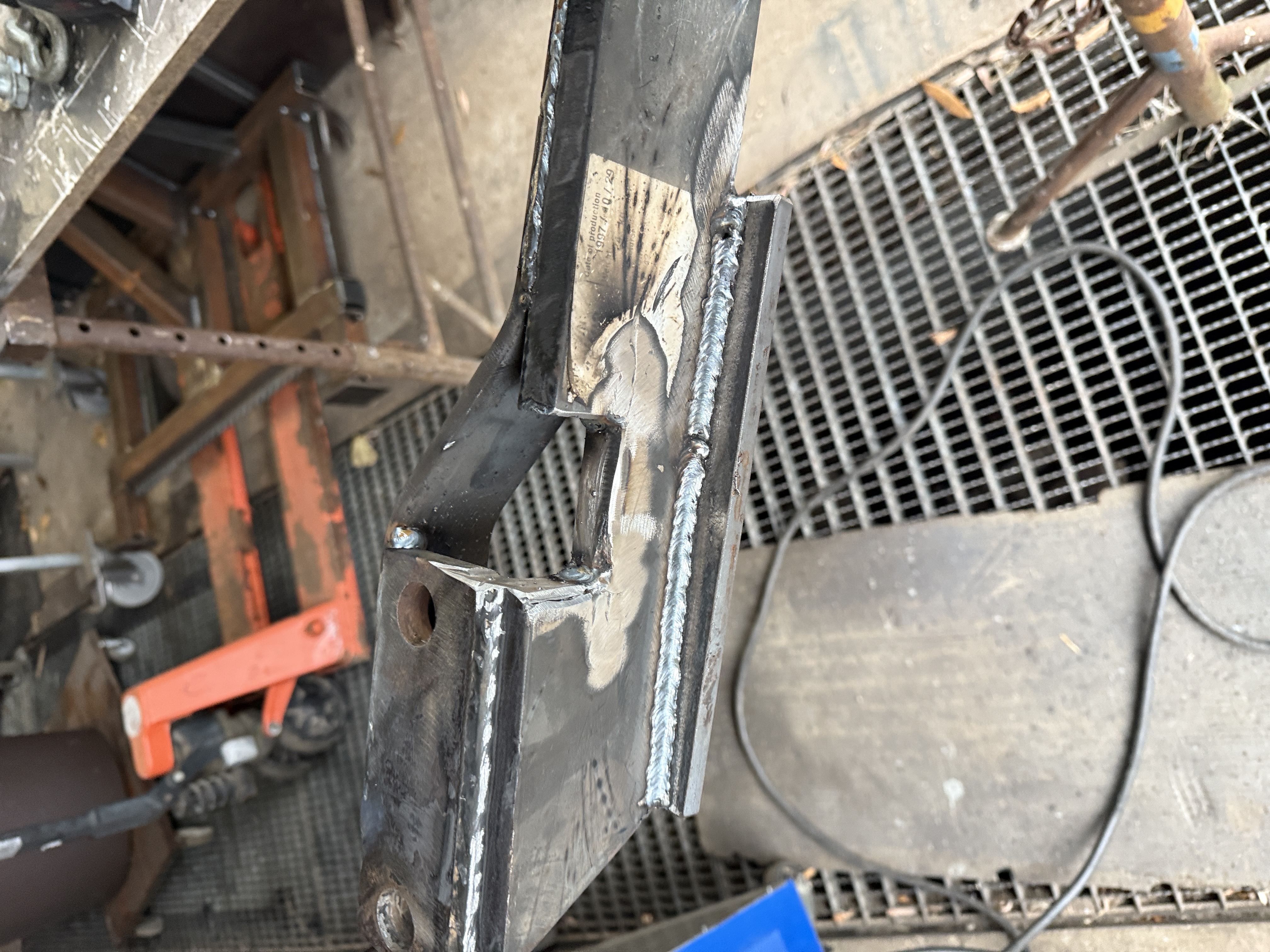

Bonjour Thierry,

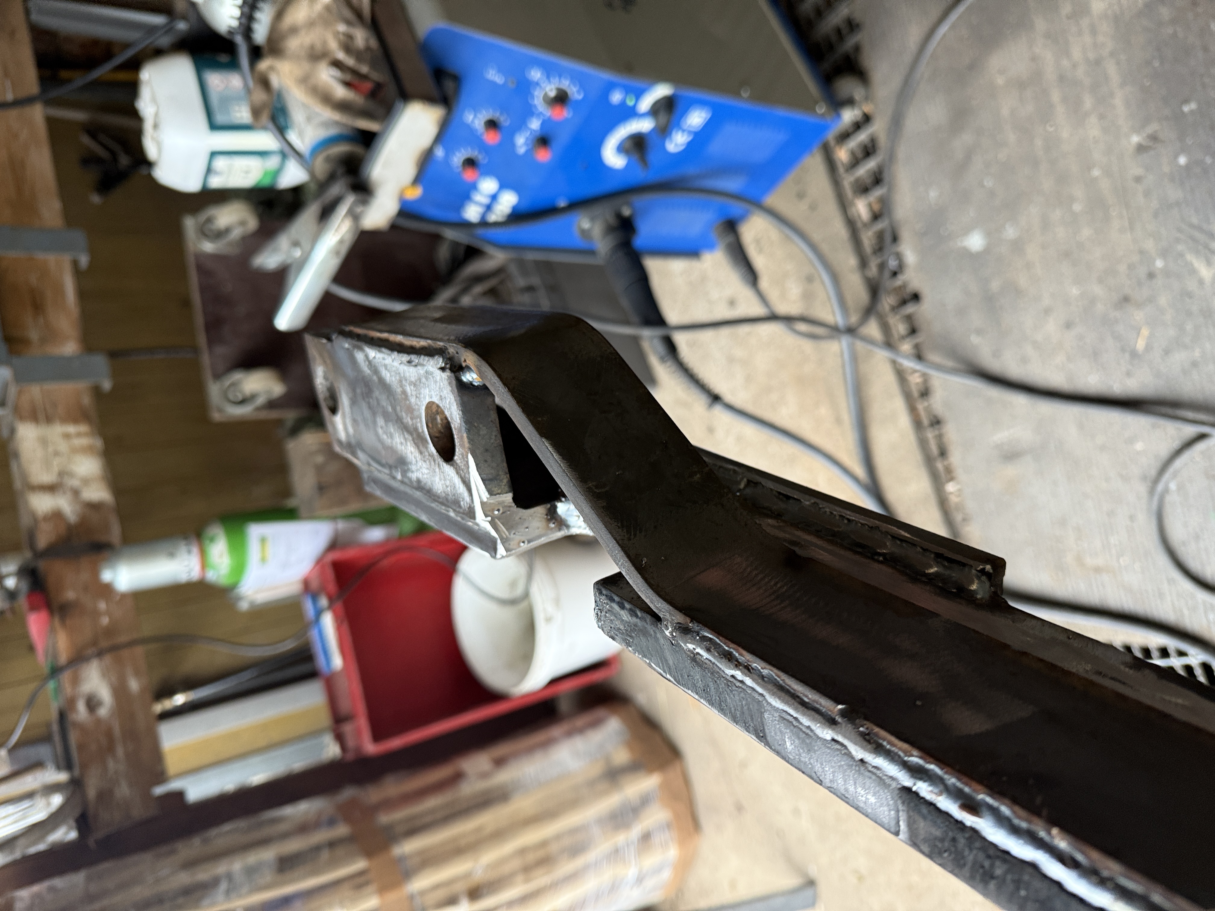

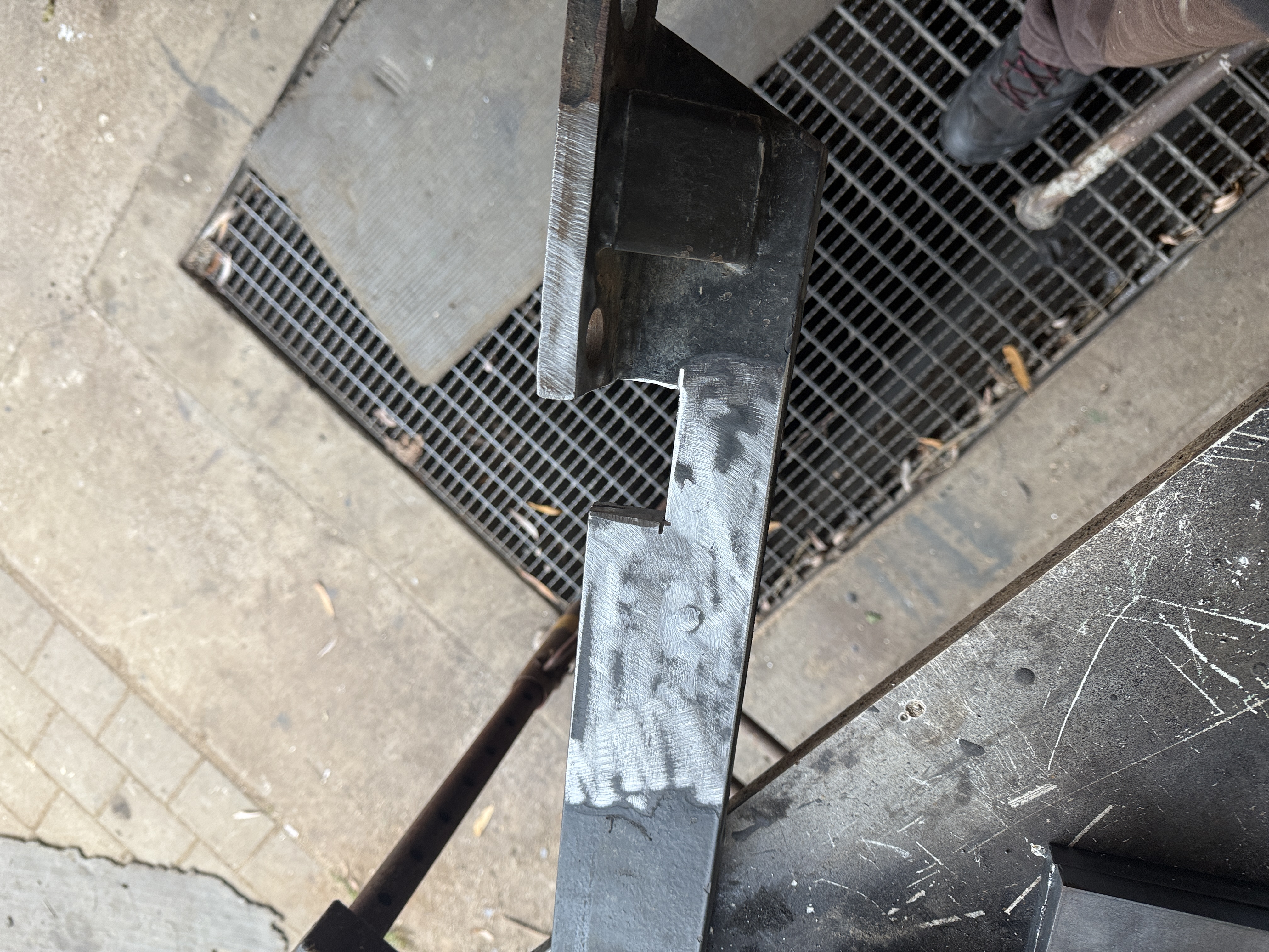

Hier installation du bâti, avec -3 degrés, mais j’ais pas froid.
Sauf que le renfort qui va sur la trompette arrière gauche, ne correspond pas, à cause du réservoir.
Donc petite découpe, et demain on renforce la découpe, de manière différente, photos de la découpe et du réservoir joint.
Pour la suite je tiens au courant.
Bon dimanche.
Alain
9350alain
Messages : 49
Enregistré le : 06 nov. 2025 05:45
Re: Branchement chargeur NH L65
Message non lu par 9350alain »
Bonjour Thierry,
Donc petite découpe, et demain on renforce la découpe, de manière différente, photos de la découpe et du réservoir joint, le petit morceau qui descend sur le réservoir, est fait pour le vidanger entièrement, mais cette partie empiète sur le renfort du bâti.
Bon dimanche.
Alain

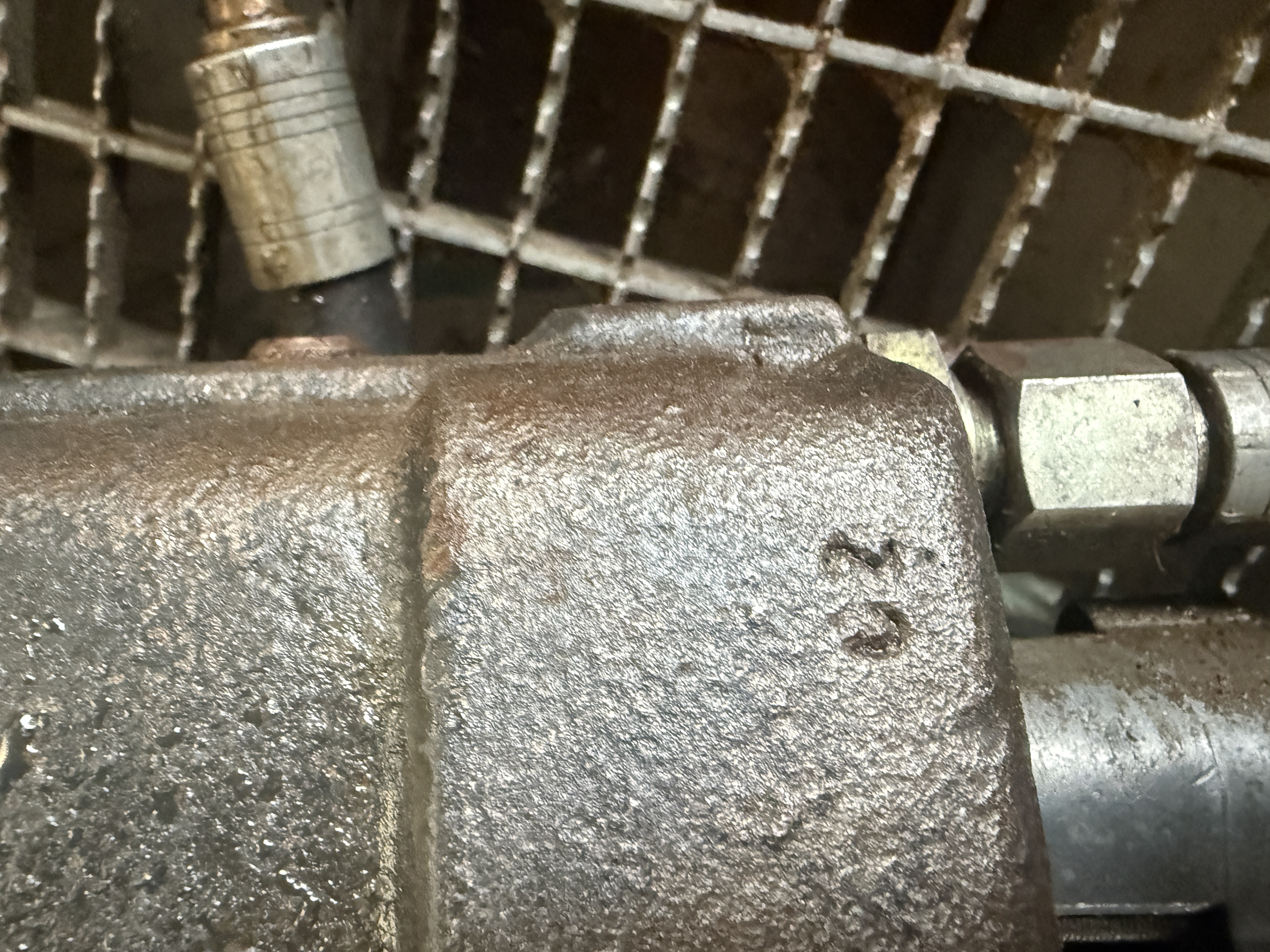

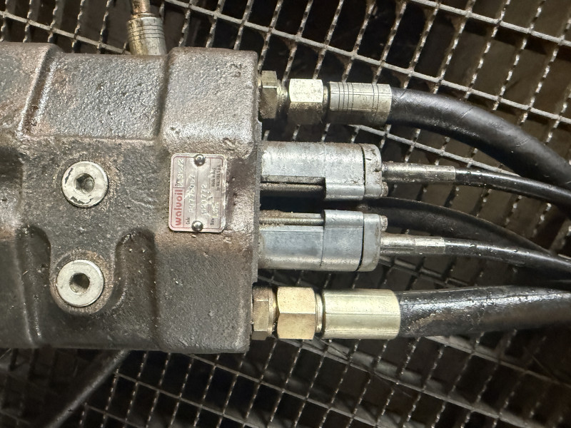

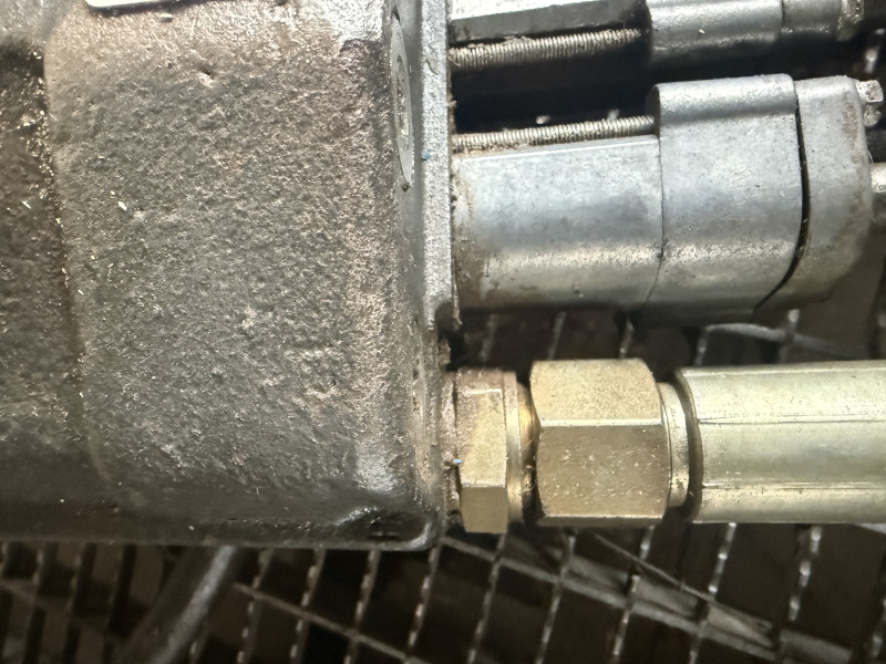

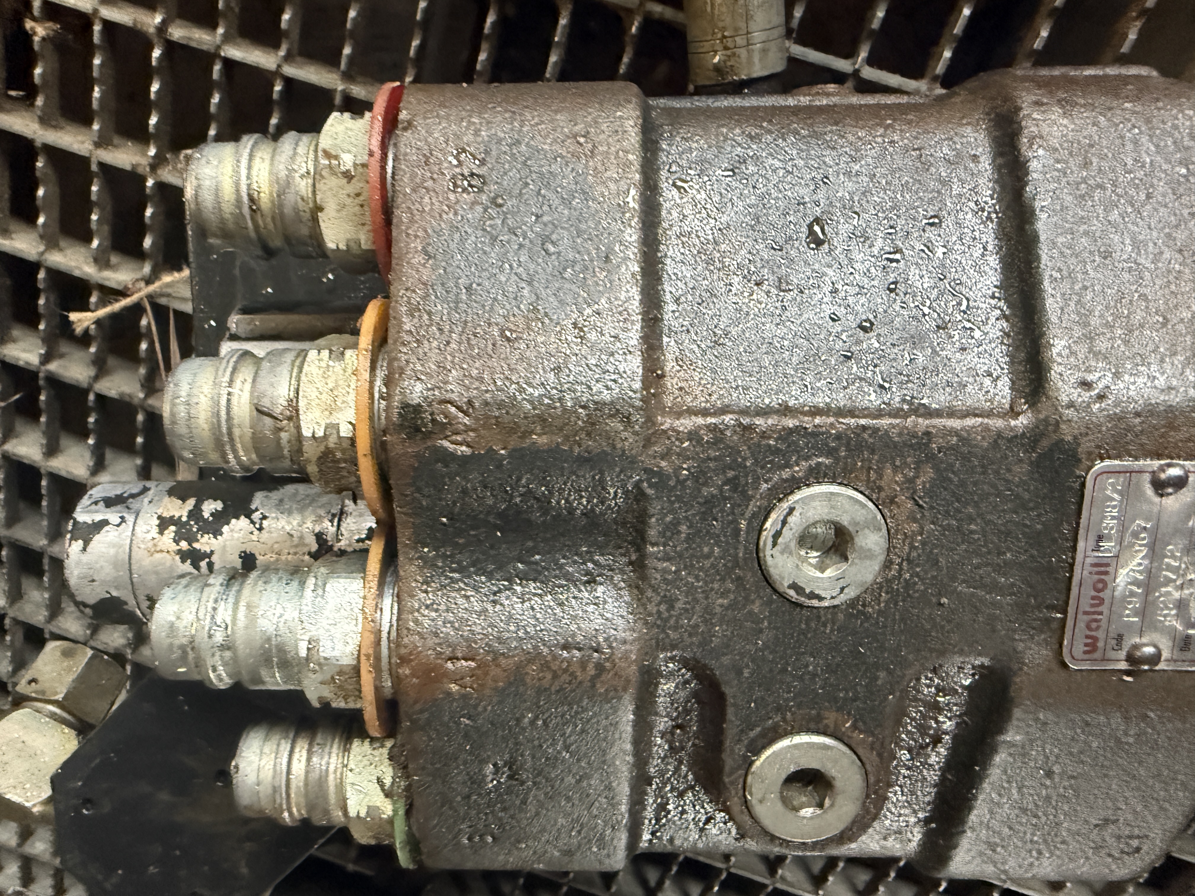

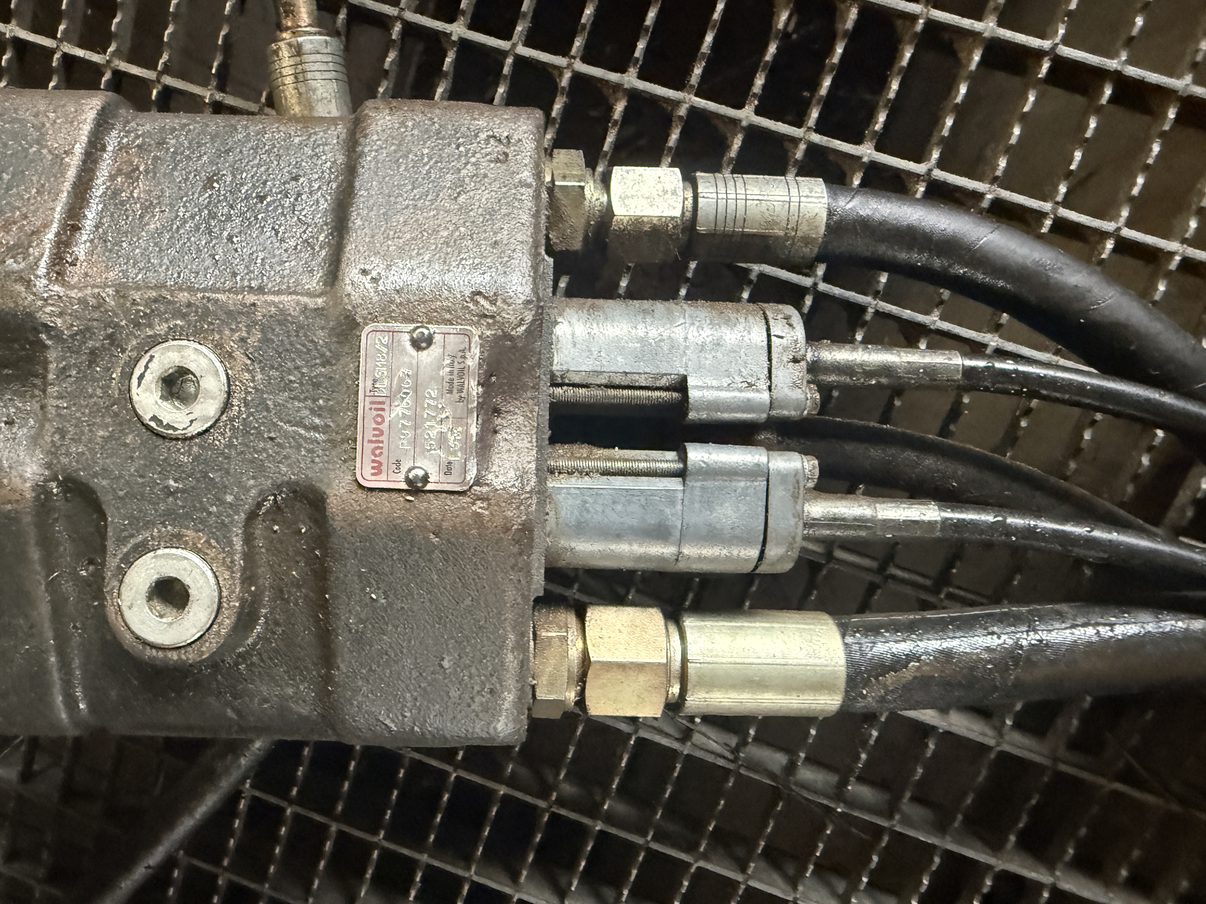

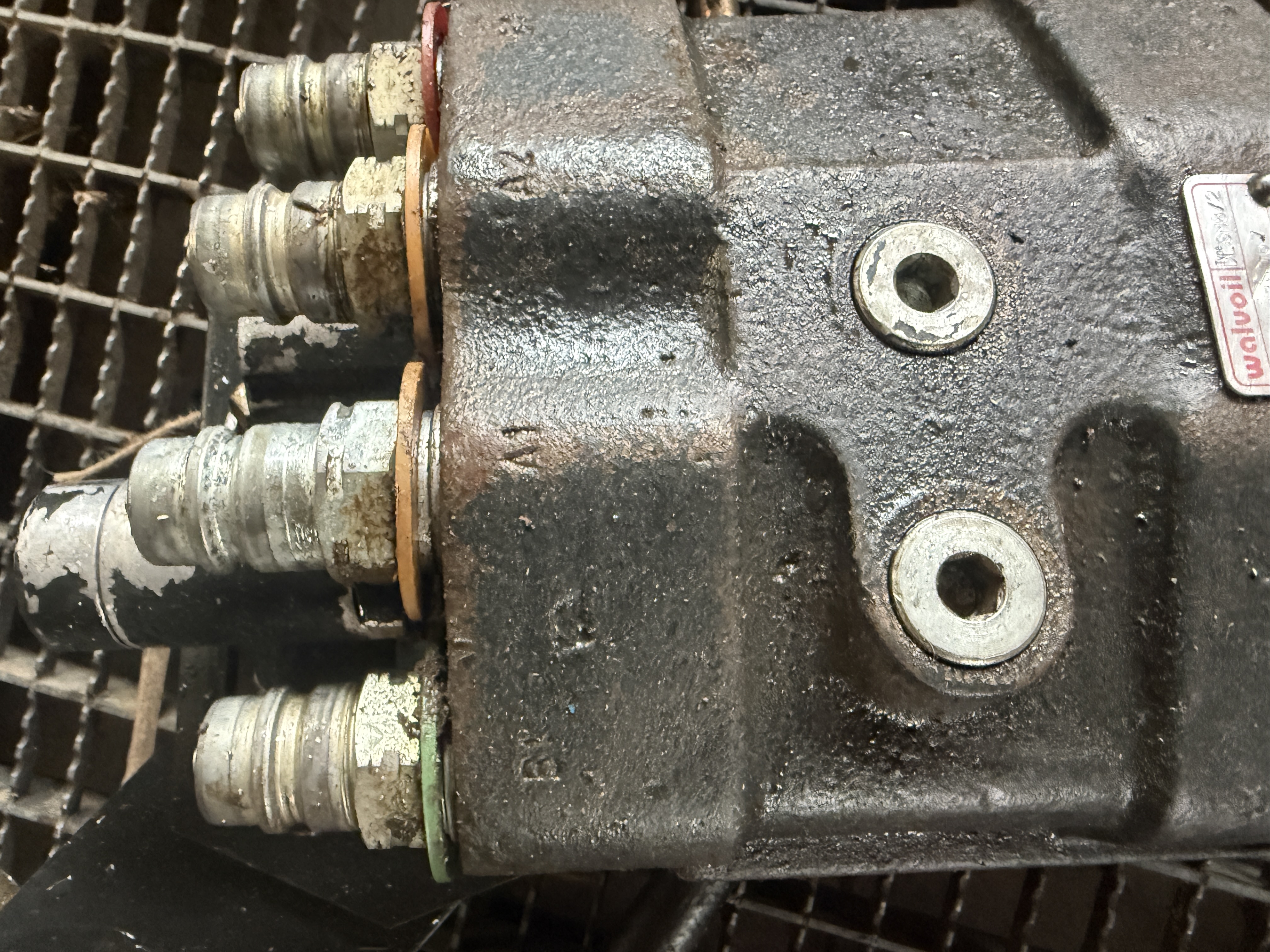

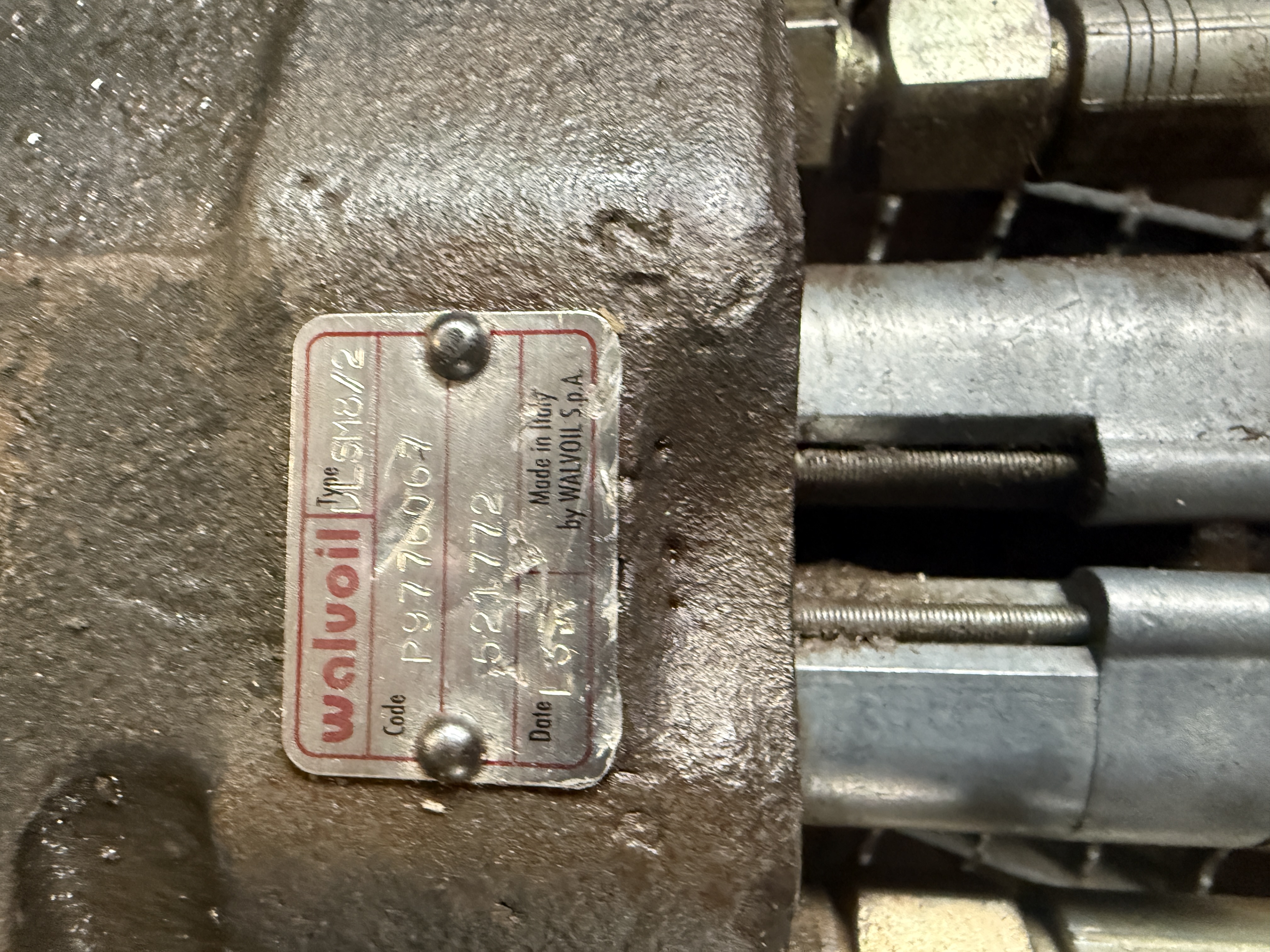

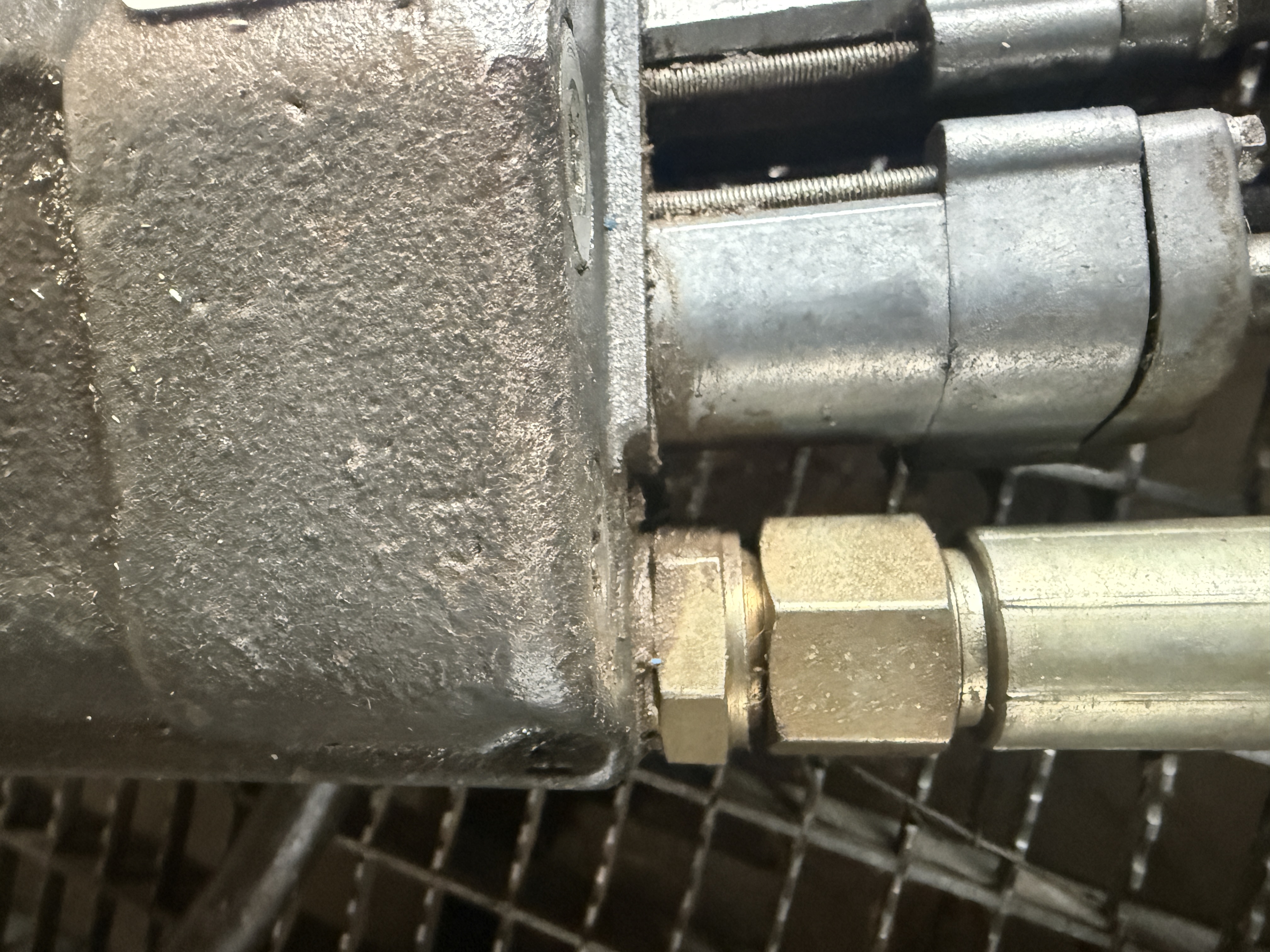

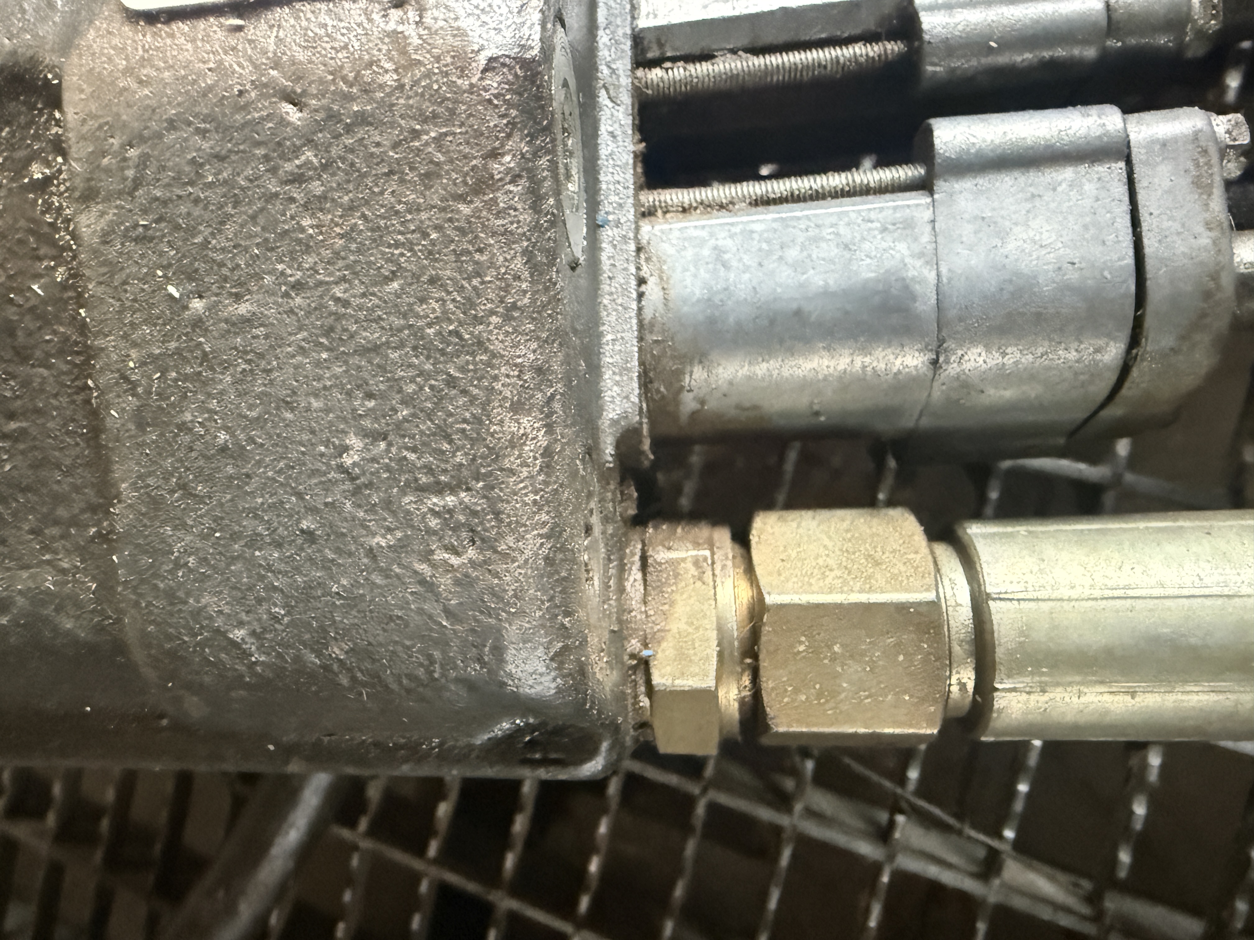

fait moi une photo du bloc distributeur du chargeur , avec les inscriptions des branchement des tuyau

Ci joint les photos due bâti modifié et renforcé.
Bonne journée.
Alain

Ci joint les photos du bâti modifié et renforcé.
Bonne journée.
Alain

Bonjour Thierry,
Ci joint les photos du bloc distributeur du chargeur.
Et maintenant le démarreur du NH encore en panne🙈
