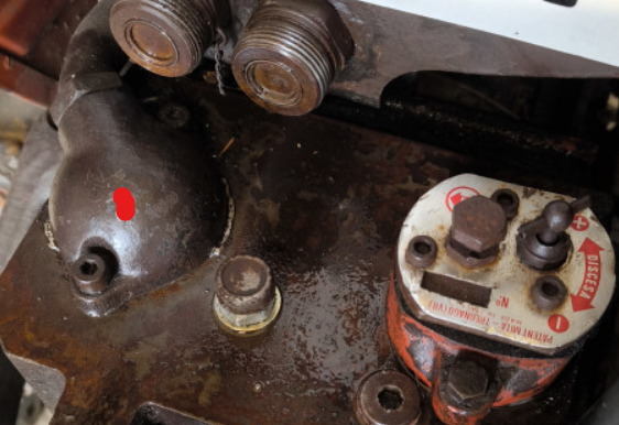

Re: Fuite hydraulique reniflard
Posté : 13 nov. 2025 18:49
Le filtre 44980171 se trouve sous sous 44980180 qu'il faut dévisser (point rouge).Là où tu as le reniflard , il y a la jauge.
Posté : 13 nov. 2025 18:55
par Bombinette 07
Alors je filtre est clean, le niveau est bon.... Je sèche 🥲
