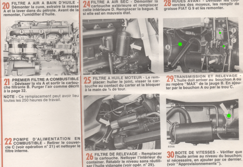

Vérifies les niveaux d'huile du pont ( séparé à l'arrière) et de la boîte :
Niveaux_ 2025-02-28 074509.png (732.72 Kio) Vu 532 fois

Les niveaux sont bon tout les deux je voulais juste savoir si ça valait le coup de le démonter vu que j’ai pas de fuite, et pas de jeu,quand pensé vous?
