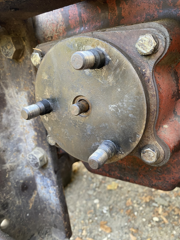

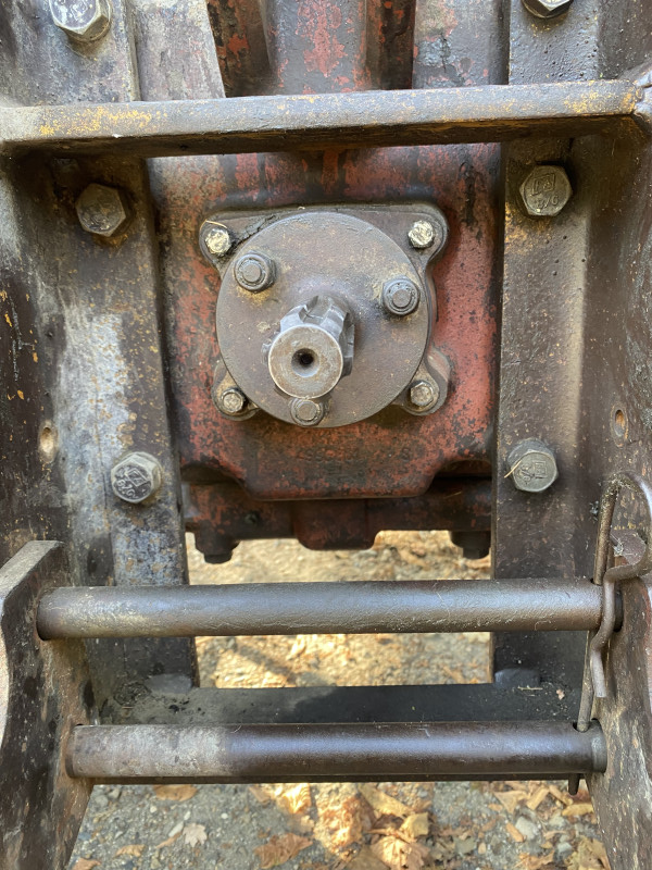

Pour le roulement de prise de force à l’arrière faut défaire les 4 boulon de 13? C’est bien sa

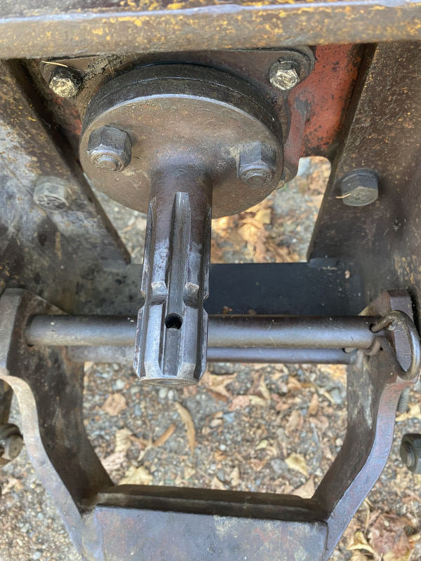

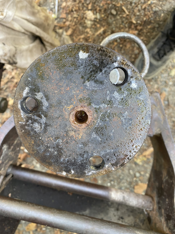

pour la prise de force tu devrais regarder si tu as le bon manchon et tu le démontes (3 boulons)
sur la gamme 80 celui de 540 est percé pour recevoir une tige de passage 540/1000 tr
sur l'ancienne gamme 900 , 1000 ext il n'y avait rien

Sa peu être ce manchon qui fait le bruit ?🤔
Re: Prise de force 780
Voilà c’est démonter à la donc c’est quoi le système

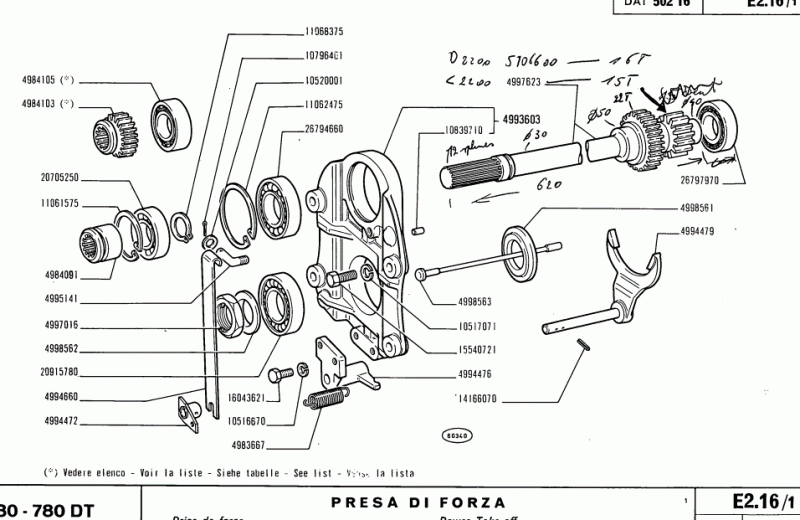

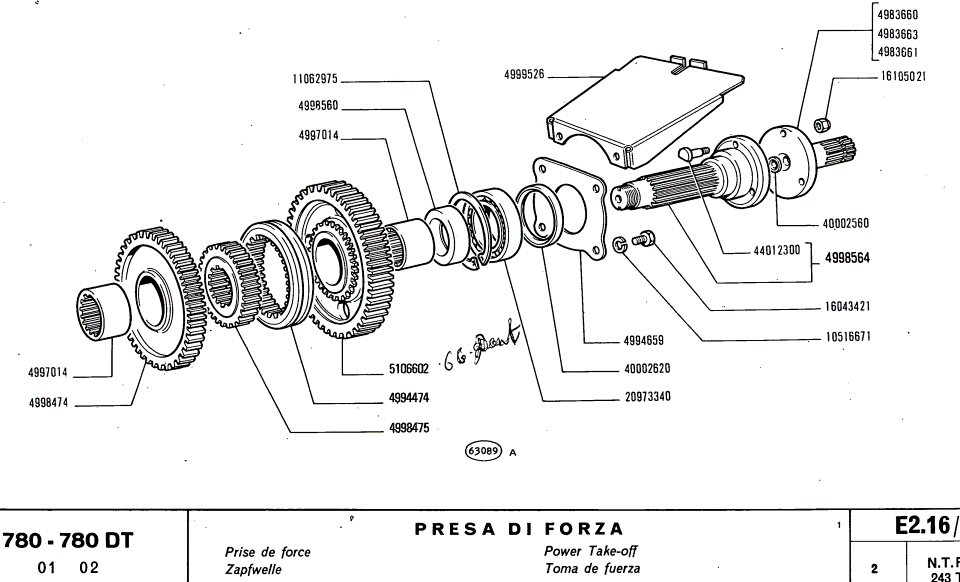

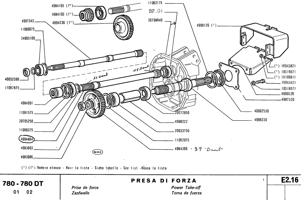

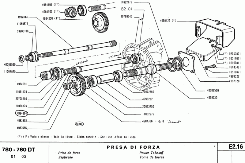

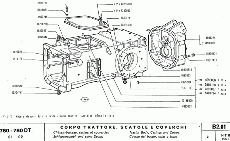

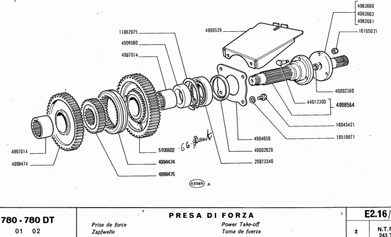

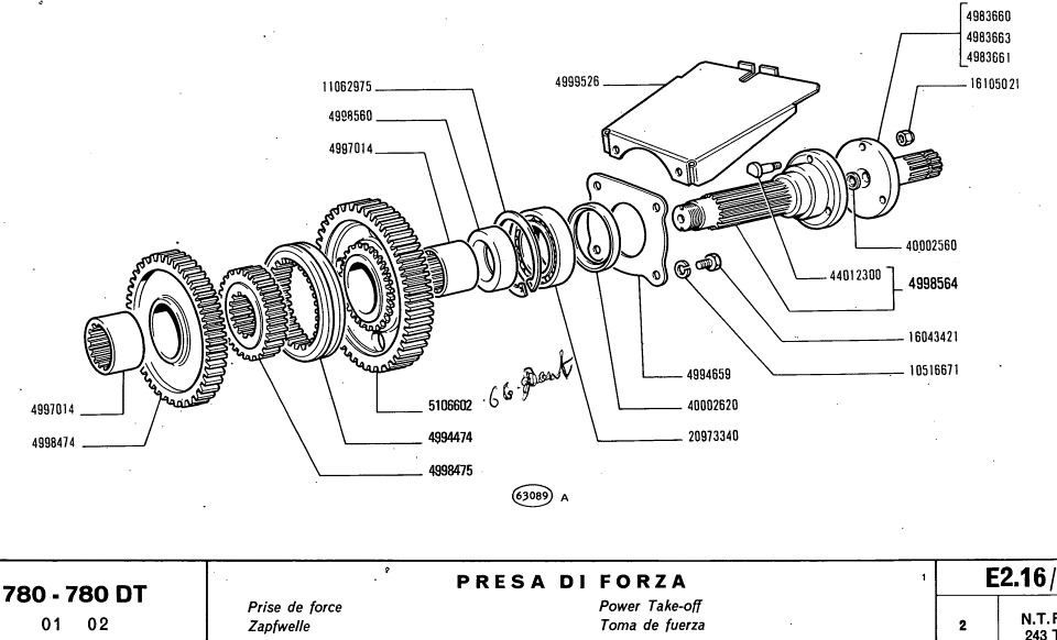

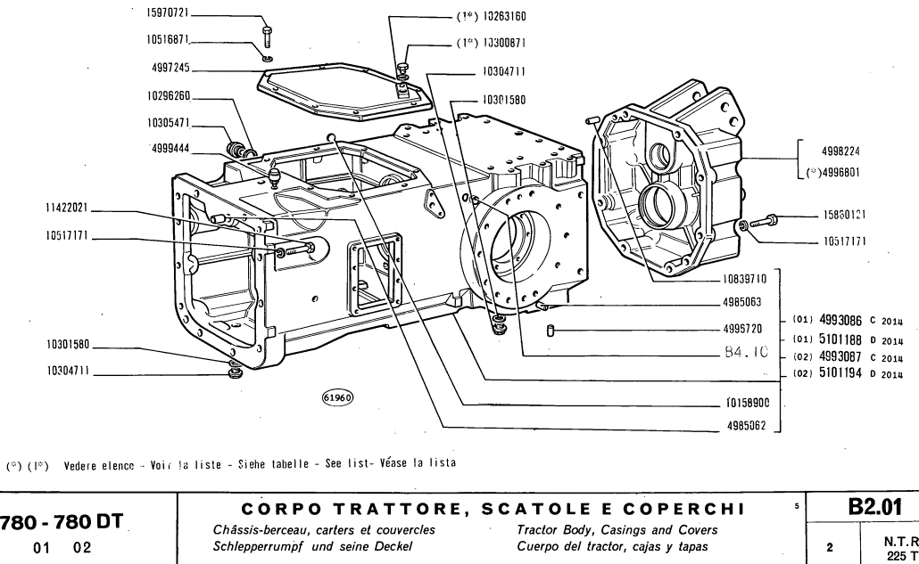

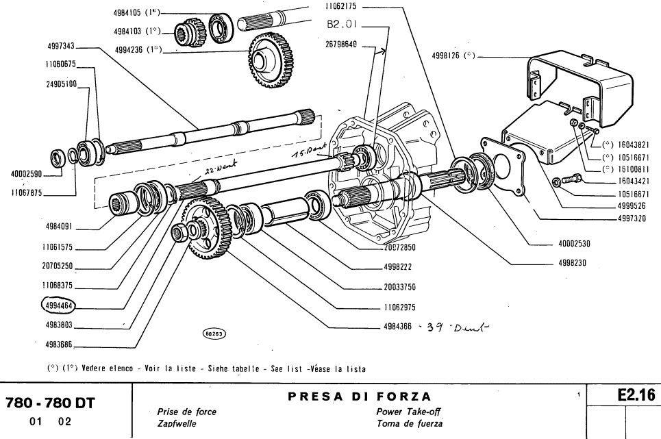

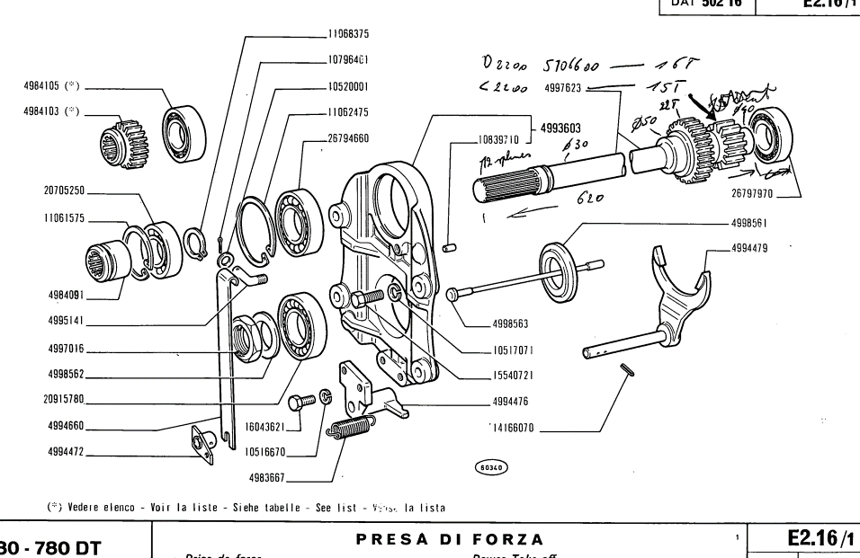

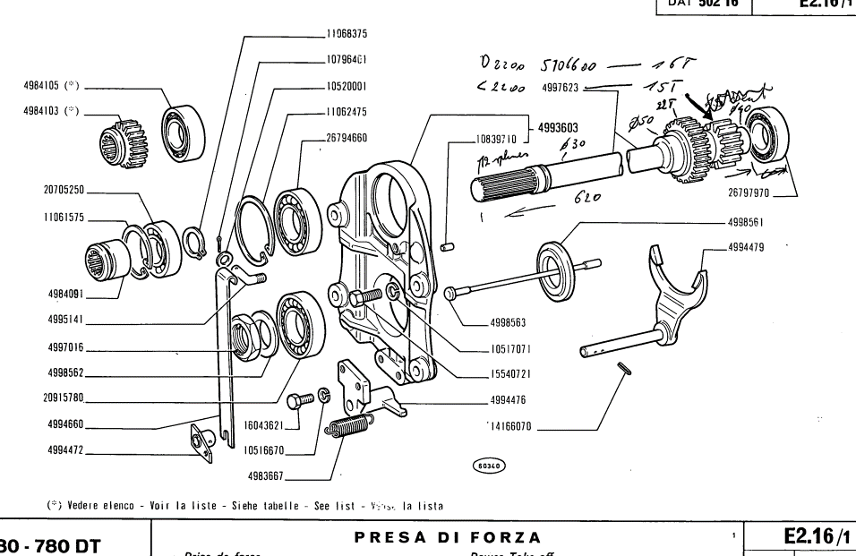

Bonjour, j'ai mis un peu d'ordre car quand on cherchera ton sujet , on ne le trouvera pas.
Voici les vues détaillant l'ensemble:
