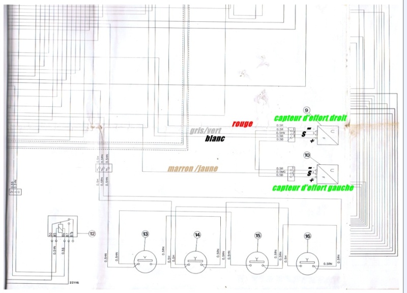

le branchement des fils du capteur qui vient du bras de relevage Image]Image[/url] pas de fil rouge sur les 3 qui viennent du capteur

bonsoir a tous , il faut se munir d'un métrix et voir si les capteur sont déjà alimenté
de mémoire le fil rouge fil alimentation en +,le blanc le retour - , le noir retour du signale pour celui la c'est difficile a le contrôlé sans la mallette ou le pc avec un plan c'est plus facile a faire le branchement je peut avoir le schéma du f100 pas avant samedi :lol!:

bonjour a tous , voici le plan du f100:115;130;140 avec relevage électronique
coté faisceau capteur il ne mansion-ne pas la couleur des fil il montre que leur fonction +,-, s qui veut dire alimentation, masse et signal
