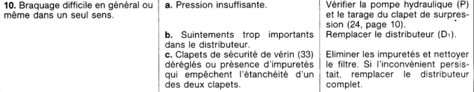

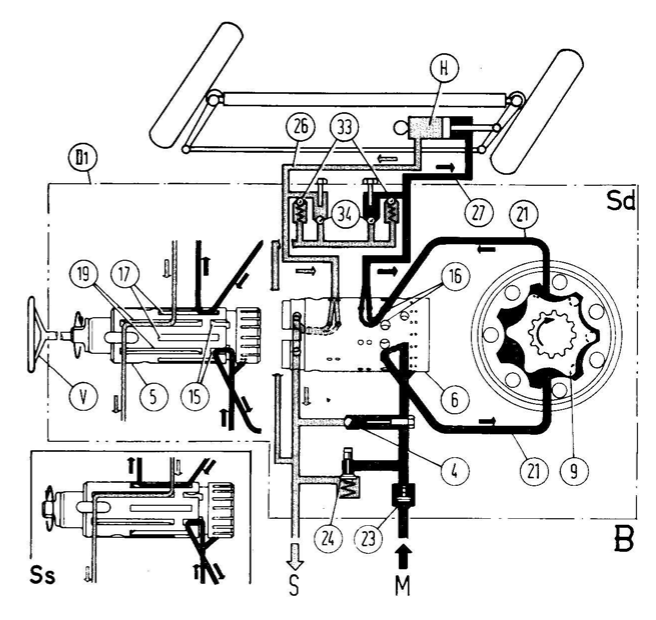

Vérifies les clapets 33 et 24:
Direction-Absence de braquage_ 2023-03-14 172202.png (50.4 Kio) Vu 2318 fois
Direction-Schéma- 24 page 10_ 2023-03-14 172725.png (184.1 Kio) Vu 2318 fois

ça parait difficilement accessible non ?
Je me dis tant qu'à tout démonter, autant commander un orbitrol pour l'avoir sous la main le jour où.
De toute façon si tout y est usé...

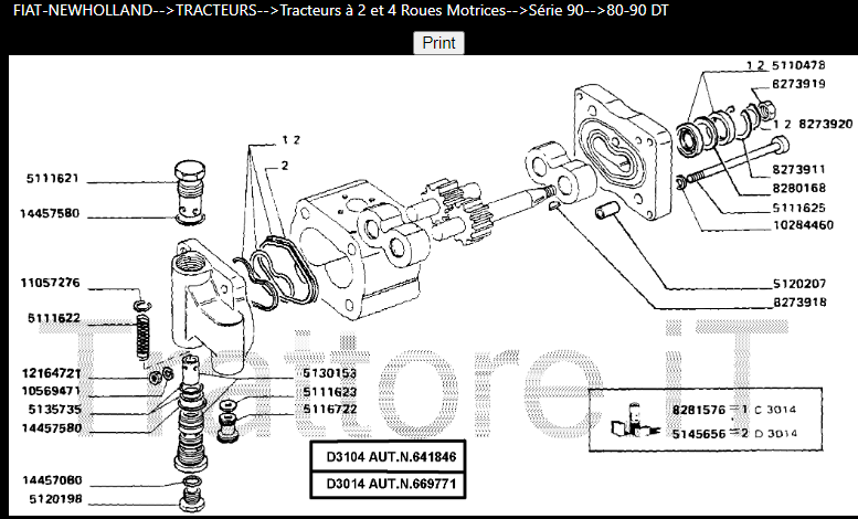

Ne tiens compte que partiellement au document précédent. Il ne correspond pas entièrement à ton modèle mais plutôt à la série 90 qui n'a pas la même pompe.
Donc, commence par le vérin comme te l'a conseillé JJ. avant de faire trop de frais .
Vérifies que le filtre soit bien monté avec le ressort et soit propre. Il y a un reniflard sur le bouchon.
Juste , sur la pompe, il n'y a pas d'accessoires sur l'avant ?
Pompe direction 80-90
Pompe hydrau direction_2023-03-15 204831.png (132.11 Kio) Vu 2270 fois
