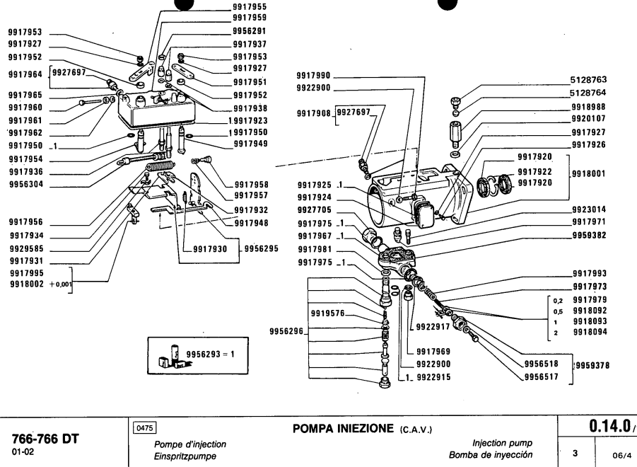

Bonjour Oliv 54, bienvenu sur le forum , en attendant les photos. Merci.
Ci dessous la vue éclatée:joint d'étanchéité:9956291 , 2 fois joint de protection 9917952 ,joint couvercle(garniture)9917923.
Fuite classique du joint de l'axe. Personnellement j'ai eu ce problème , sans déposer la pompe. Il a beaucoup d'heures?
