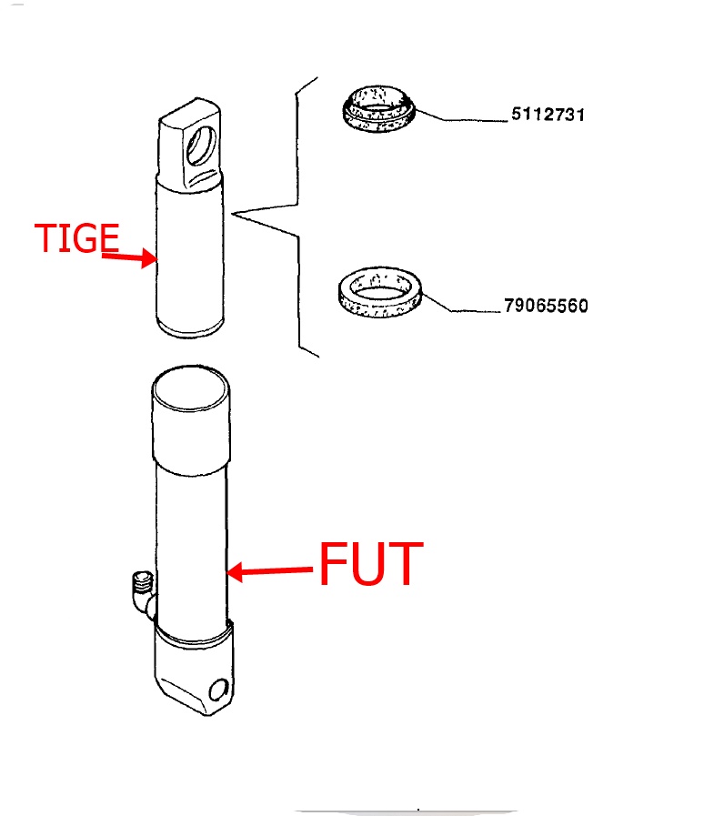

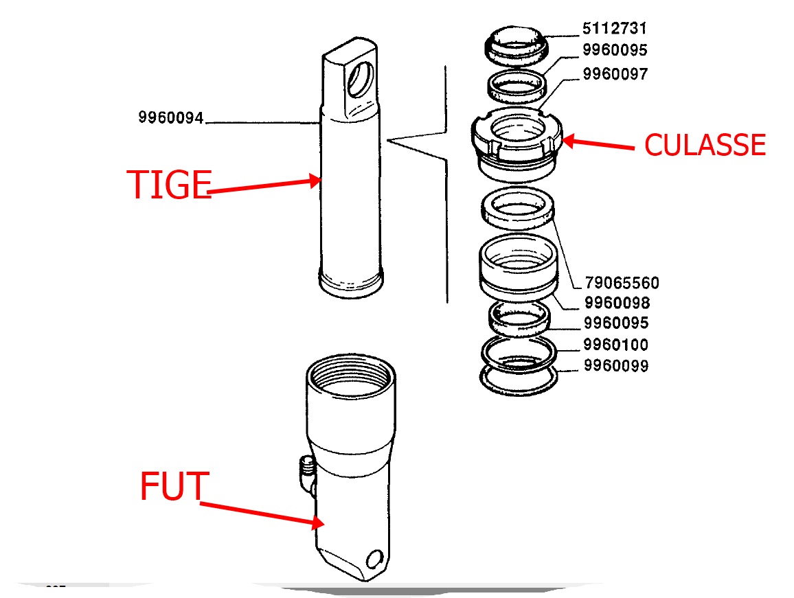

Petite question concernant le verrin du relevage, comment le démontage fonctionne ?
Je peux l’enlever entièrement mais après pour remplacer le joint qui serre la tige grise, ça se sort comment ?

il faut enlevé le circlips et le boulon et axe et démonté le flexible , puis le mettre dans un étau et dévissé la culasse
Après tout dépend de la marque du type de vérin
type a dévissé simplement a déboité A ° Thierry

Bonjour Thierry
Ok merci pour tes schémas
Pour le premier, le joint qui deconne et à changer c’est le 9960095 ?
et pour le second c’est le 79065560 ?
Ça n’a pas l’air d’être trop compliqué

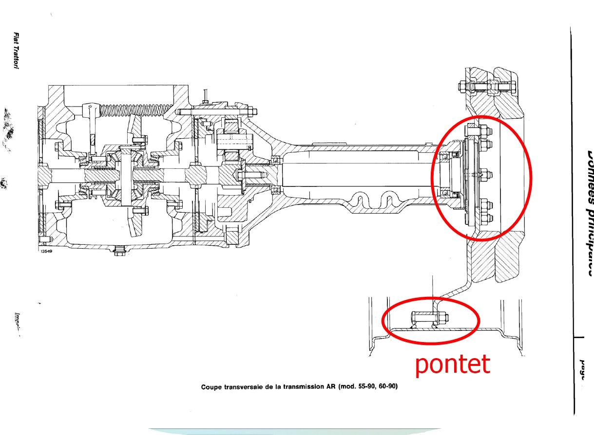

regarde en premier le serrage des roues voile sur arbre de roue , et le serrage entre voiles et jantes au niveau des pontets

Bonjour Thierry,
Je viens de m'en occuper maintenant. Tout est bien serré de ce coté là pour les deux roues.... C'est pas ca ..

au niveau des extrémité de l'essieux arrière ce n'est pas gras ?? , bien écouté ci le bruit ne vient pas de là , voir a levé chaque roue arrière et faire tourné a la main pour entendre ci un bruit suspecte
