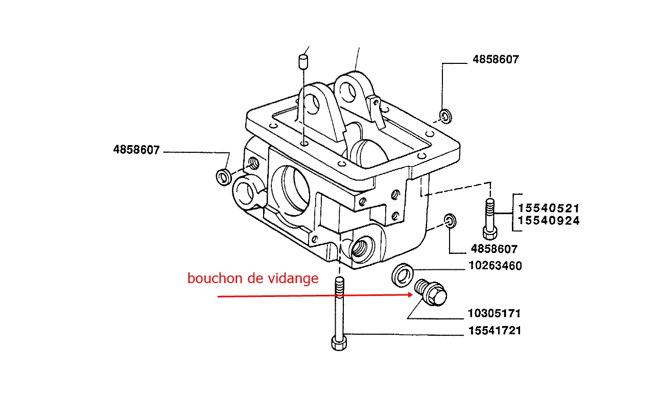

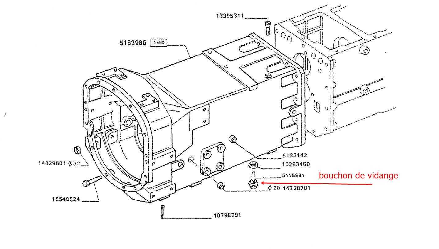

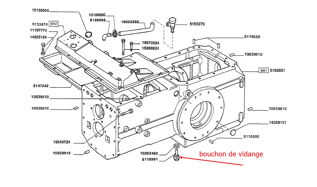

pour la vidange transmission tu a 1 bouchon sous le pont arrière , 1bouchon sur le coté du boitier de transfert ( prise de mouvement de pont avant ) et 1 bouchon juste au dessus de l'arbre de transmission , donc 3 bouchons a enlevé pour le filtre a huile hydraulique sous la pompe oui tu peux le remplir avant de le mettre

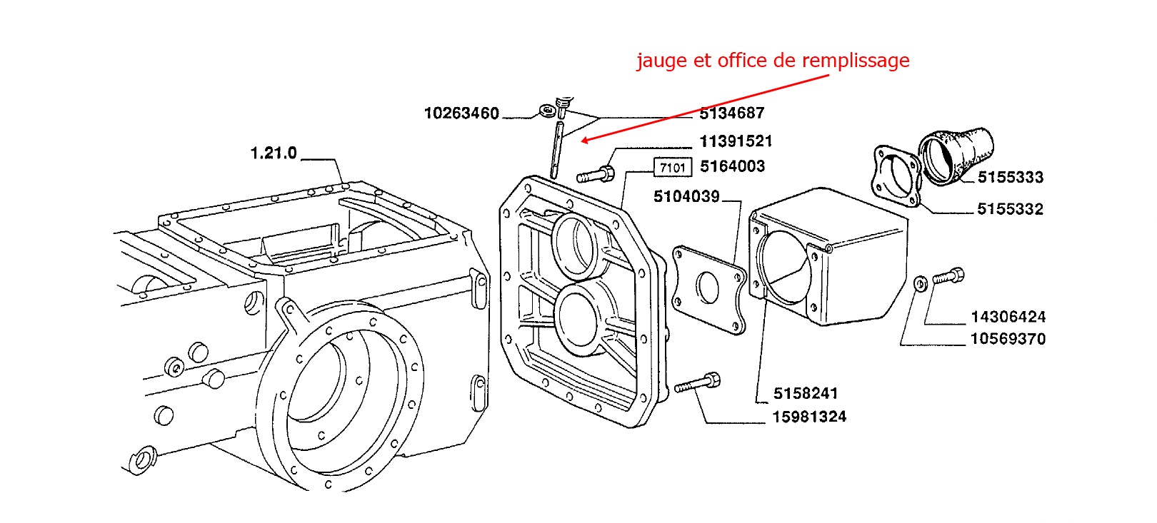

Avec les schémas c'est top
3 bouchons à enlever pour la vidange, qu'un bouchon pour remplir ?

pour le remplissage d'huile transmission /hydraulique oui qu'un seul endroit a droite du support de la barre de poussée

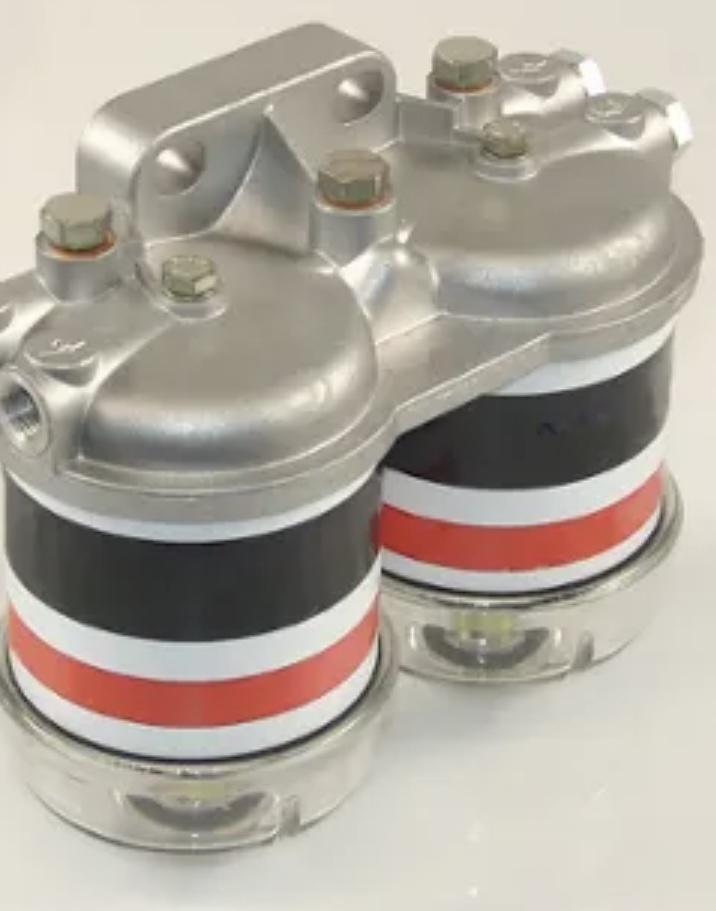

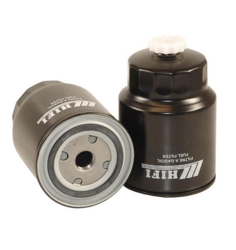

Idem je vais faire la vidange du carburant et filtres.
J’ai actuellement des filtres comme sur la photo avec un cul de filtre transparent
J’ai commandé des filtres comme la deuxième photo
Il n’y a pas de problème ?

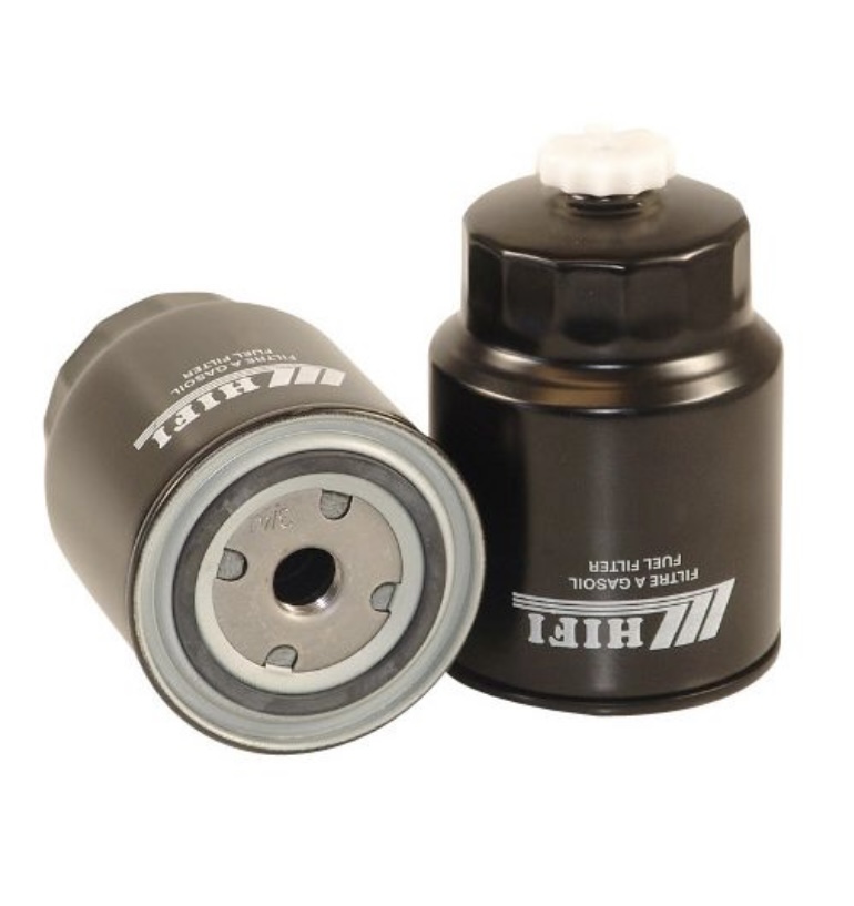

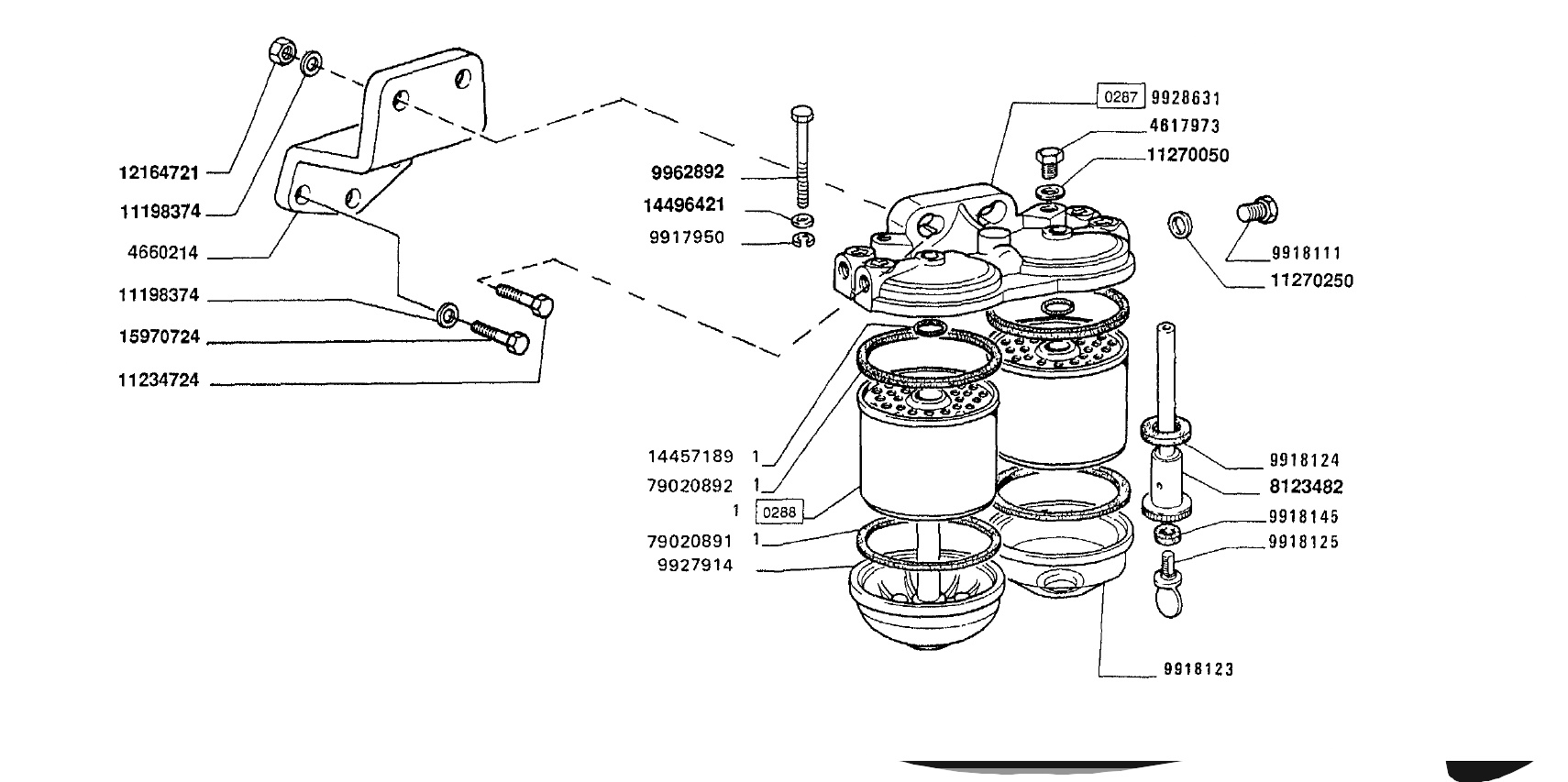

Je compte remplir les filtres avant, pomper pour remplir le circuit, ouvrir une vis comme indiqué sur le manuel et démarrer le tracteur et resserer la vis une fois l’air purgé.
La manip te semble correcte ?

Re: entretien
Pour les filtres à carburant c'est bien comme la deuxième photo , tu ne peut pas les remplir avant de les monté ,
il faut les monté en place en faisant bien attention de remplacé les joints et ne pas trop serrer les vis clé de 11 sur les têtes de filtres , puis ouvrir la vis de purge sur le support de filtre ou desserres le raccord a l'arrivé sur la pompe a injection et quand il n'y a plus de bulles d'air resserrer le raccord puis demarrage tracteur
Quel type de pompe a injection qui est monté , ( bosch ou CAV )
