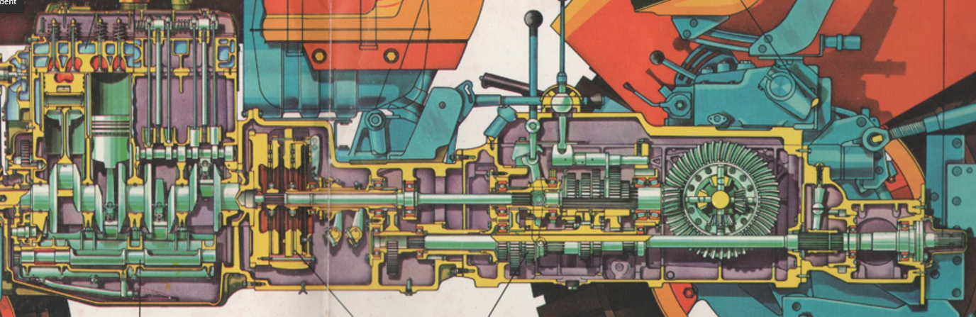

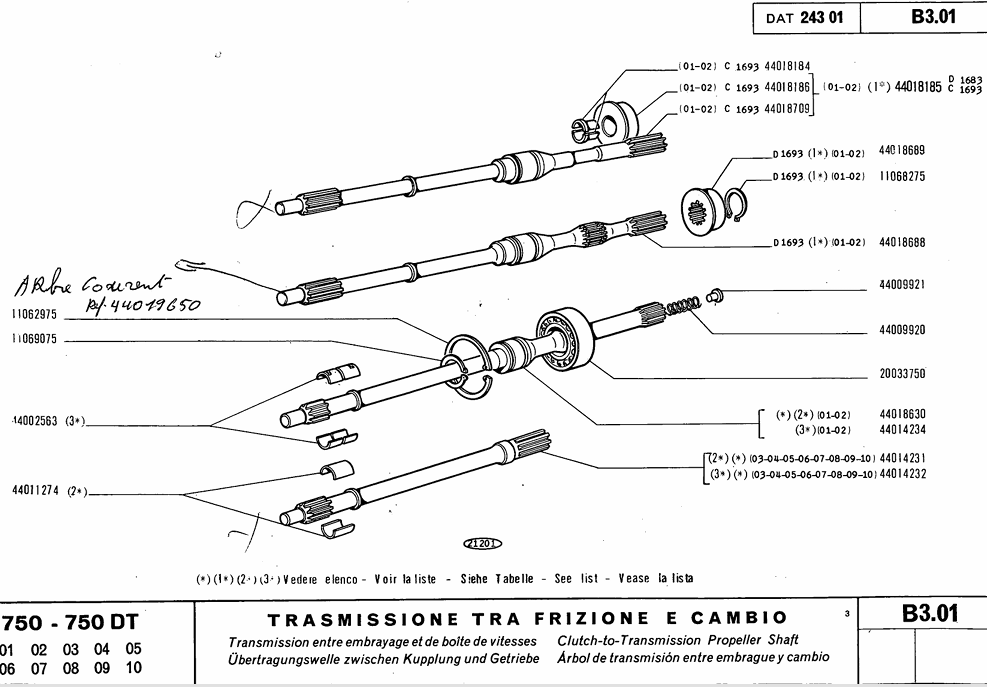

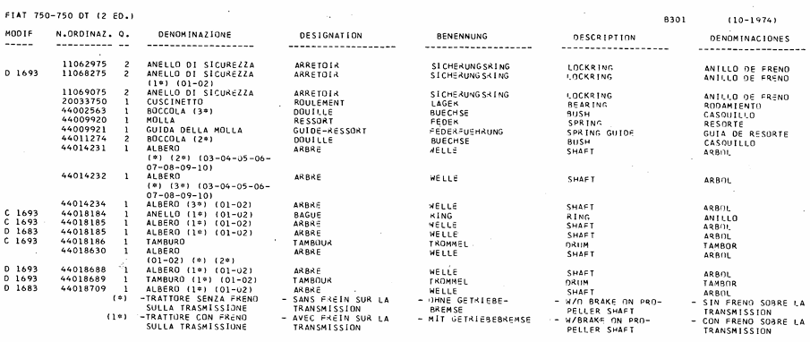

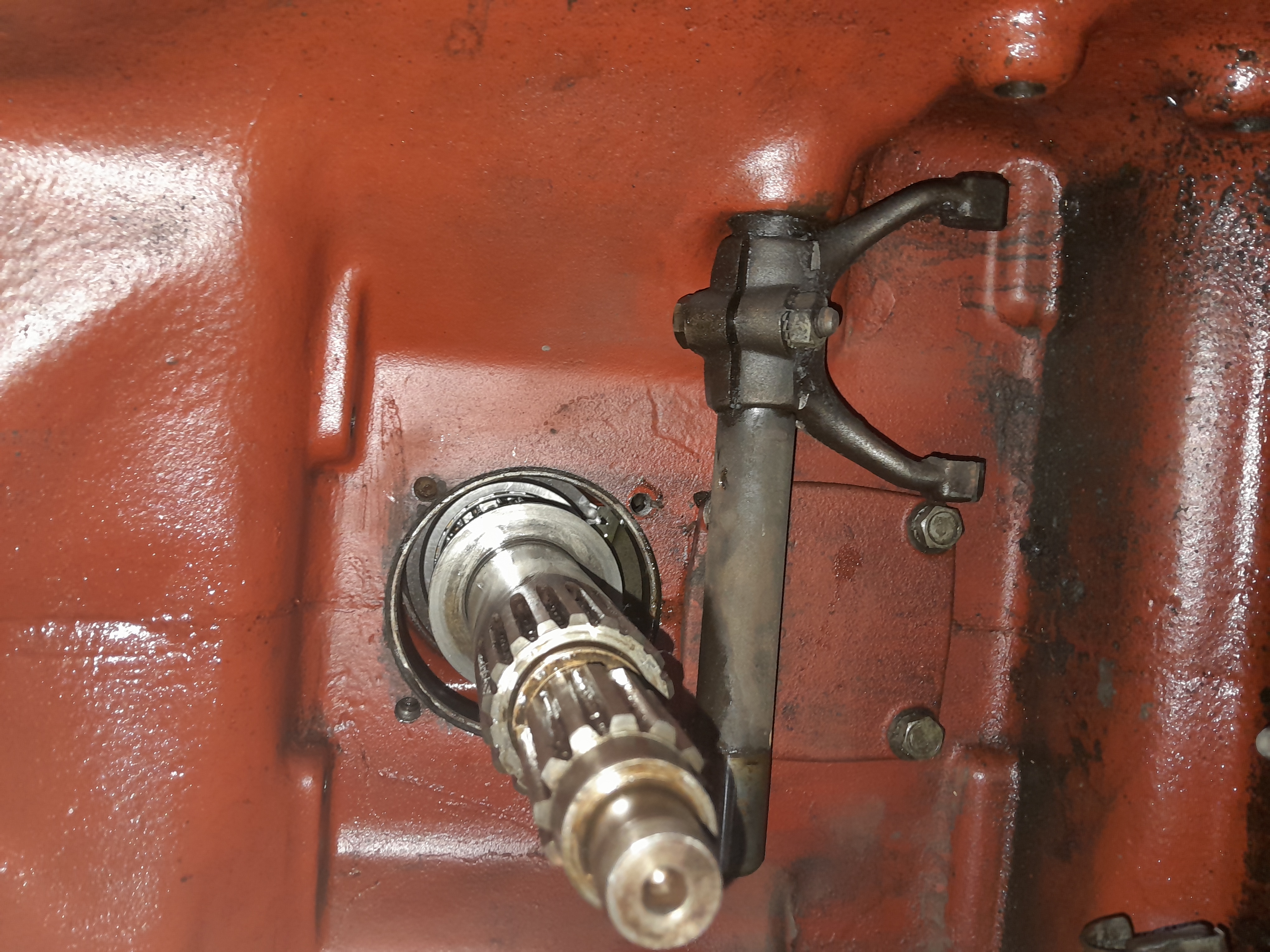

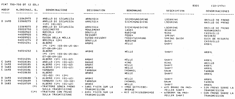

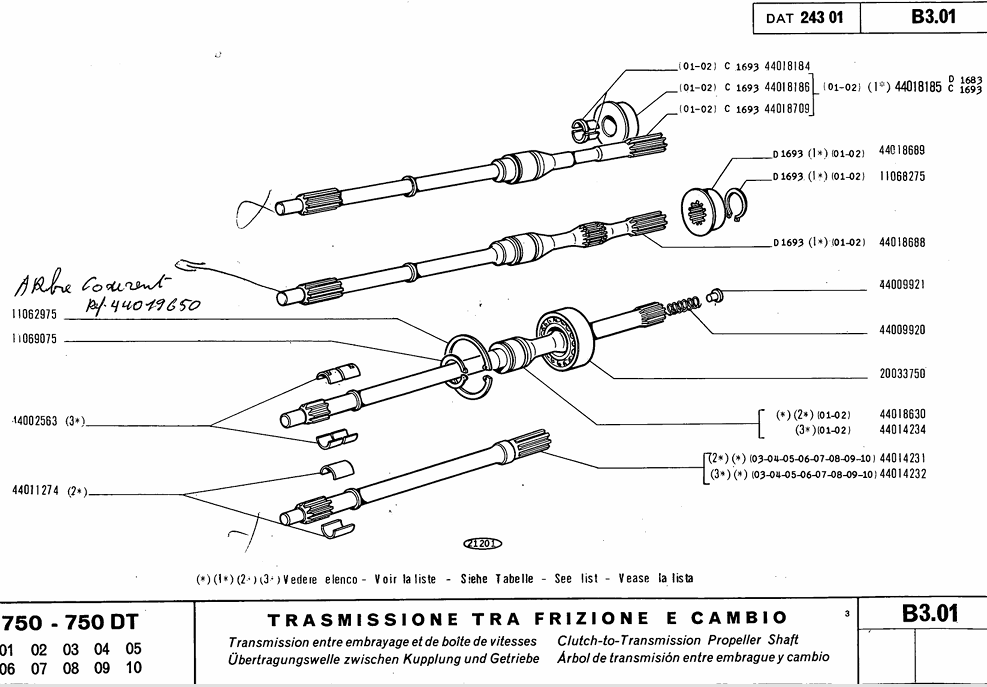

Bonsoir, voici sur le 750:

On Vois la bague en bronze mes il ya pas de joint?
Messages : 10192
Re: Aide embrayage someca 670
750 = 670 sauf embrayage 10 & 11 ")
si tu as une fuite entre les deux arbres il y a forcément un joint

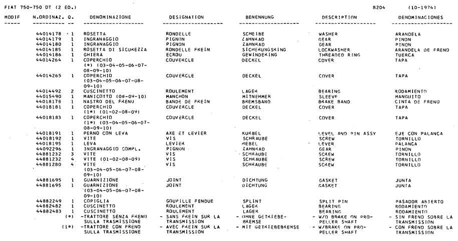

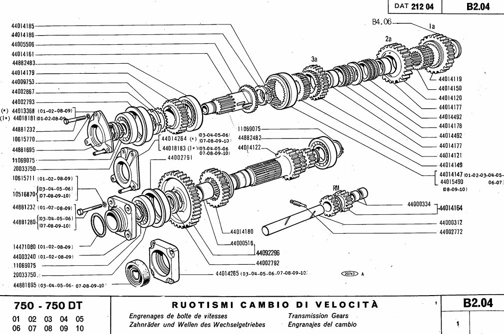

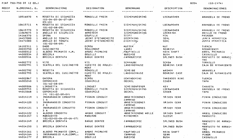

Bonjour, ici , tu as les joints 44881695 et 14471080 , à voir si c'est ceux là?
