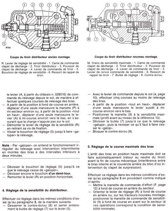

Bonjour Adrien, tu as le petit levier de la sensibilité en bout du distributeur, comme tous les Fiat de l'époque.
Re: Mon 680 DT
Posté : 18 oct. 2025 12:38
par Adadad
Bonjour Jean-Claude, j'ai pas l'impression de l'avoir celui-là, pour moi la sensibilité est le levier dans la cabine en bas à droite du siège,non ?
(il est à mi-course actuellement, ça agirait sur le fonctionnement ou non du contrôle d'effort ?).
Faut que je regarde ça vite en tout cas parce qu'avec la lame niveleuse ça m'arrangerait de pouvoir forcer un peu plus.. Même si elle pèse quand même autour de 700kg c'est un peu juste.

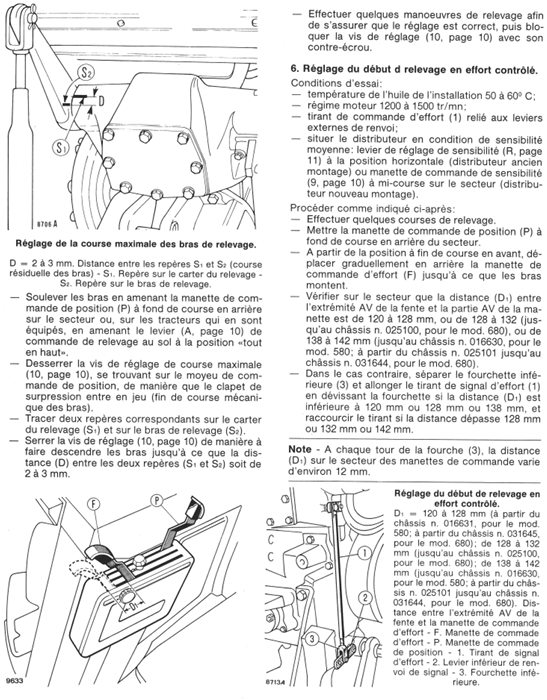

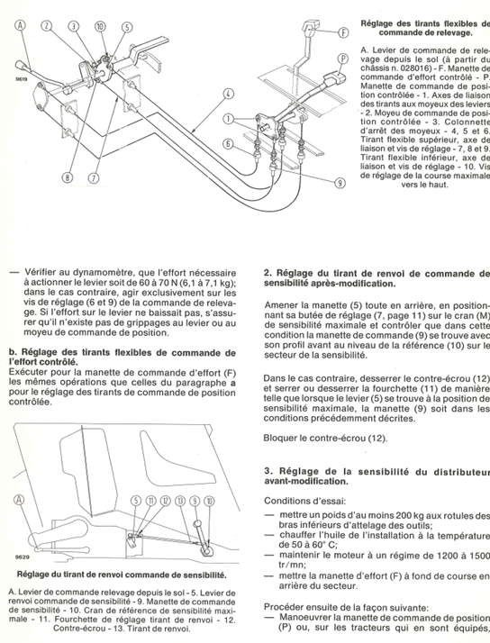

Re: Mon 680 DT
Posté : 18 oct. 2025 12:49
Oui, il a son rôle aussi.
Je l'ai mis plusieurs fois pour les autres modèles.
Le schéma également du fonctionnement aussi (en anglais!)

Posté : 18 oct. 2025 13:40
Réglages p 10_ 2025-10-18 133527.png (289.88 Kio) Vu 2882 fois
Réglages p 11_ 2025-10-18 133639.png (335.74 Kio) Vu 2882 fois
Réglages p 12_ 2025-10-18 133759.png (254.85 Kio) Vu 2882 fois
