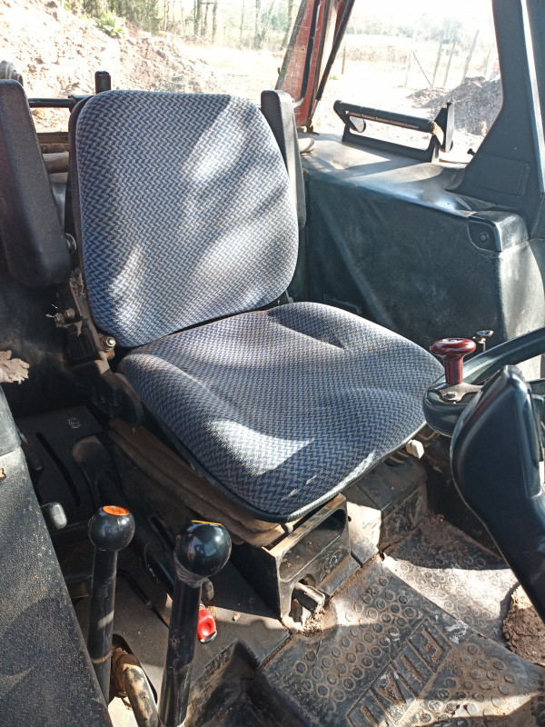

j'ai un problème avec mon siège. il saute comme un cabri même la molette serrée à fond.
il faut changer le vérin?
Messages : 10281
Re: futur acquéreur d'un 80 90? (projet malmené)
tu as quels types de siège ? tu devrais nous mettre une photo
normalement tu as une mollette pour regler

voici mon siège
j'ai beau avoir serré le molette à fond, je saute toujours comme un beau diable

ce n'est pas tout à fait le siège d'origine
normalement tu as une molette au milieu (elle n'est pas visible sur la photo)

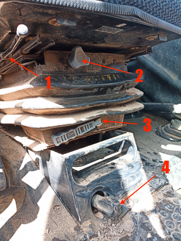

j'ai plusieurs molettes/manettes
1) règle la profondeur du siège
2) règle la hauteur de l'amortissement
3) je ne sais pas car grippé
4) je n'identifie pas l'action
merci de m'éclairer svp
Messages : 10281
1 = longueur
2 = souplesse
3 = hauteur
tu mets du WD 40 en écartant le soufflet surtout ne pas forcer
4 = vitesse de descente du relevage + blocage quant c'est complètement fermé

t'es un as JJ
je viens de débloquer la situation et en effet mes vertèbres et leur tassement te disent merci!
vive le WD40!
