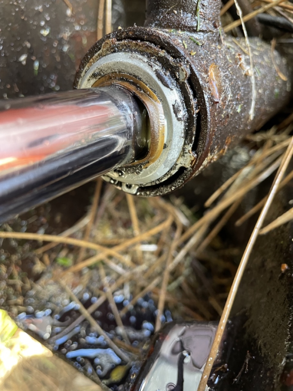

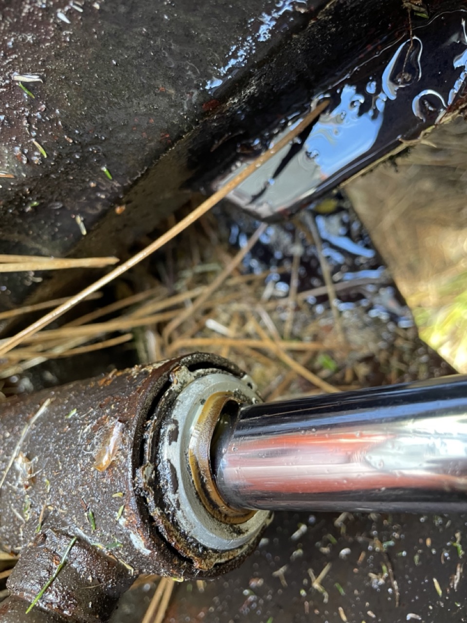

Par contre, j'ai roulé cet après midi pour justement écouter ce bruit, et surprise (oué j'ai un problème avec les ennuis je crois), un beau jet d'huile qui sortait du verrin droit de la direction assistée !! quelle poisse bon sang c'est fou ca ... (je l'explique certainement parce ce tracteur est resté une dizaine d'année dehors alors je pense que tout ce qui est joint ca va péter au fur et a mesure ... super..)
Bref, ca sort du joint du verrin (photo ci joint). Ça m'a foutu de l'huile partout sur le tracteur tant qu'à faire ...

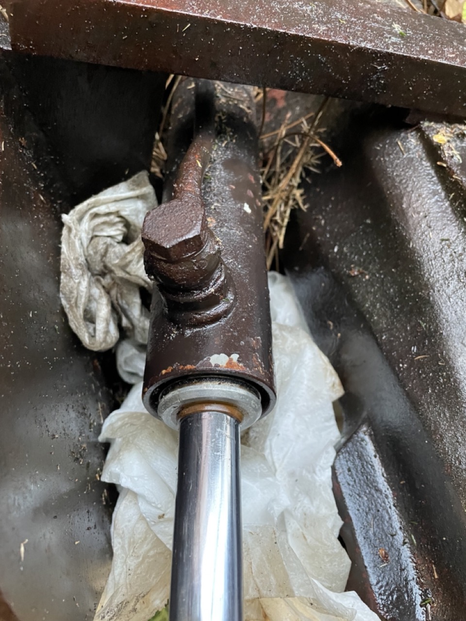

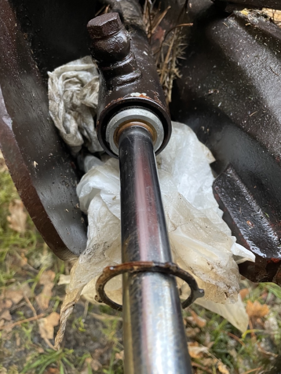

Alors j'ai commencé à enlever le serclips, puis j'ai enlever la tige qui tient le verrin à la roue. Donc le verrin ne tient plus à la roue maintenant. J'ai essayé de la tirer pour le sortir mais impossible. Je suppose qu'il faut vider l'huile qu'il y a dedans ?
Par le boulon au dessus qui amène l'huile je suppose ?
une fois déboulonné, le verrin va venir ou il y a une autre manip ?
J'ai regardé au niveau du serclips que j'ai enlevé mais je ne vois rien de plus à faire. Je pensais qu'il y avait un écrou à enlever à la clé à molette mais rien.
Bon voilà mon affaire ...
Encore une fois je vous sollicite ....
Merci pour votre aide et votre patience
