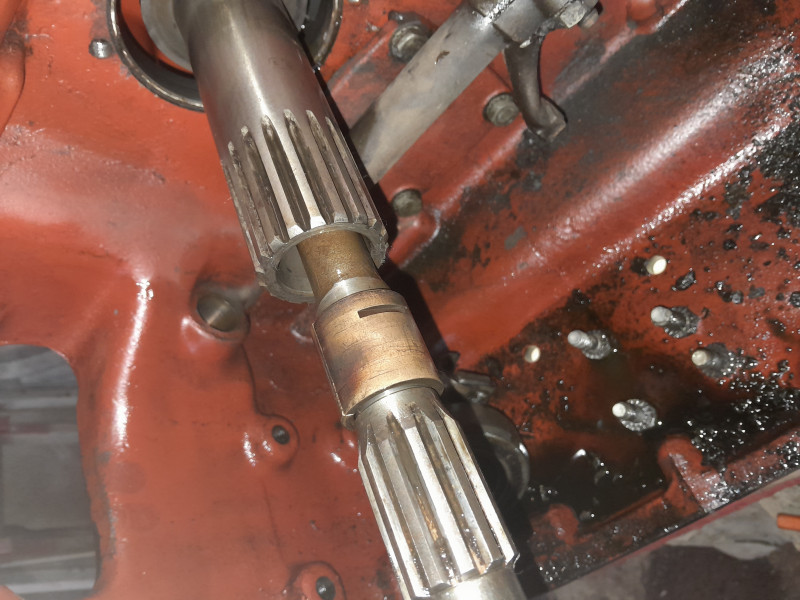

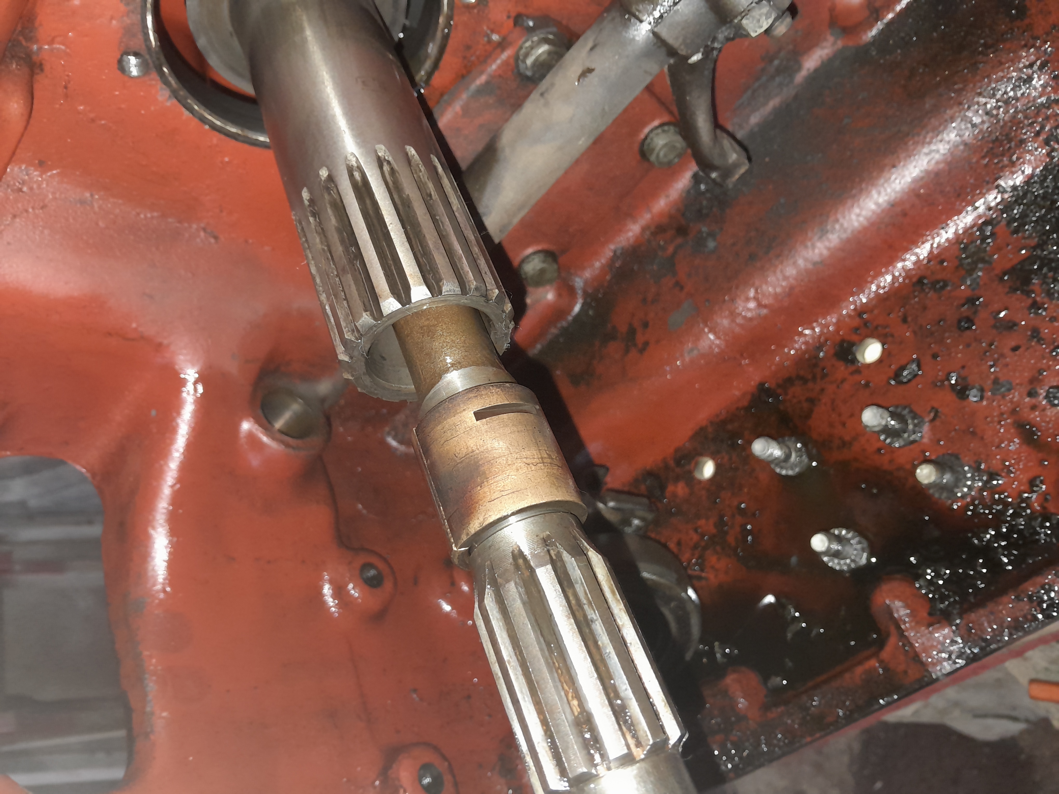

Aide embrayage someca 670
Messages : 10238
Re: Aide embrayage someca 670
tu devrais peut etre essayer d'enlever le bouchon du carter intermédiaire
Bourg mickael
Messages : 115
Pour quoi faudrait enlever le bouchon du carter intermédiaire ?
Messages : 10238
si l'huile sort par le bouchon du carter : cela indique que le joint entre les deux n'est pas bon
Bourg mickael
Messages : 115
Daccord, es il causerait la fuite? Je vais essayer , et il es compliqué a changer ?
Bourg mickael
Messages : 115
Faut le couper en 3 pour le changer ?
Bourg mickael
Messages : 115
Apres 20 minutes bouchon ouvert, rien ne sort
Messages : 10238
tu indiquais qu'une fuite se propageait en roulant tu enlèves le bouchon en roulant ?
si il faut démonter le tracteur :
il faut enlever le relevage (lourd)
enlever la plaque qui recouvre la boite /pont
tu auras une vue d'ensemble
Bourg mickael
Messages : 115
Non l'huile monte au ras du bouchon donc en roulant elle sauterai, donc faut ouvrir en 2 et enlevé le carter de boite ci j'ai bien compris, oui il es lourd on la déjà ouvert car une rondelle frein qui tenait un pignion avait cassé
Bourg mickael
Messages : 115
Après ces pas évident de voir quand la fuite ce fait maintenant que de lhuile et dedans , 1 bonchon d'huile a l'heure a peut pres
Bourg mickael
Messages : 115
