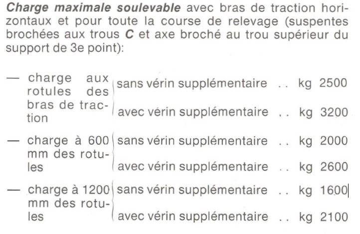

Par contre j'avais déjà remarqué que le relevage était un peu faiblard avec la lame niveleuse (environ 700kg, sur un peu plus de 2m de long). Ca montait mais violemment et ça baissait lentement si laissé au repos en position haute.
Aujourd'hui j'ai commencé avec la pelle rétro, et bah pas pareil.. Ca lève de 15cm, pas plus. Après ça grogne, ça tente de monter sans pouvoir.
Alors oui elle doit bien faire 1.2t, avec un sérieux déport (j'ai pas testé avec pelle repliée sur le côté, faut que je décale l'ensemble vers un des côté mais pas encore compris comment faire), et en regardant la doc je dois être proche de la limite mais j'aimerais être sûr que j'ai rien à y faire, vous en pensez quoi ?
