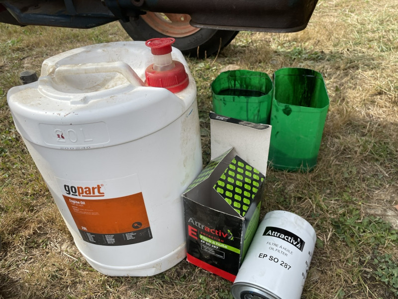

Vidange faite
			-  Huile 15w40
Je n’ai pas mis la 20w40 comme préconise le constructeur mais une générique acheter en boutique agro.
Je continue avec la même ? Ou il y a mieux ?
Je bouffe un demi l d’huile par an au relevage

				pour la pression des pneus tout dépend de ce que tu fais avec
pour de la route 2 bars à l'arriere est un minimum
par contre dans les champs tu peux descendre à 1.5
pour faire simple tu mets 1.8 à l'arriere et 2.3 à l'avant
pour les feux clignotants tu achètes de la marque JOKON (les petits ronds)
ce sont les moins chères et qui fonctionnent tres bien
un petit conseil n'oublie pas les deux filtres à fuel et de nettoyer le filtre du relevage
