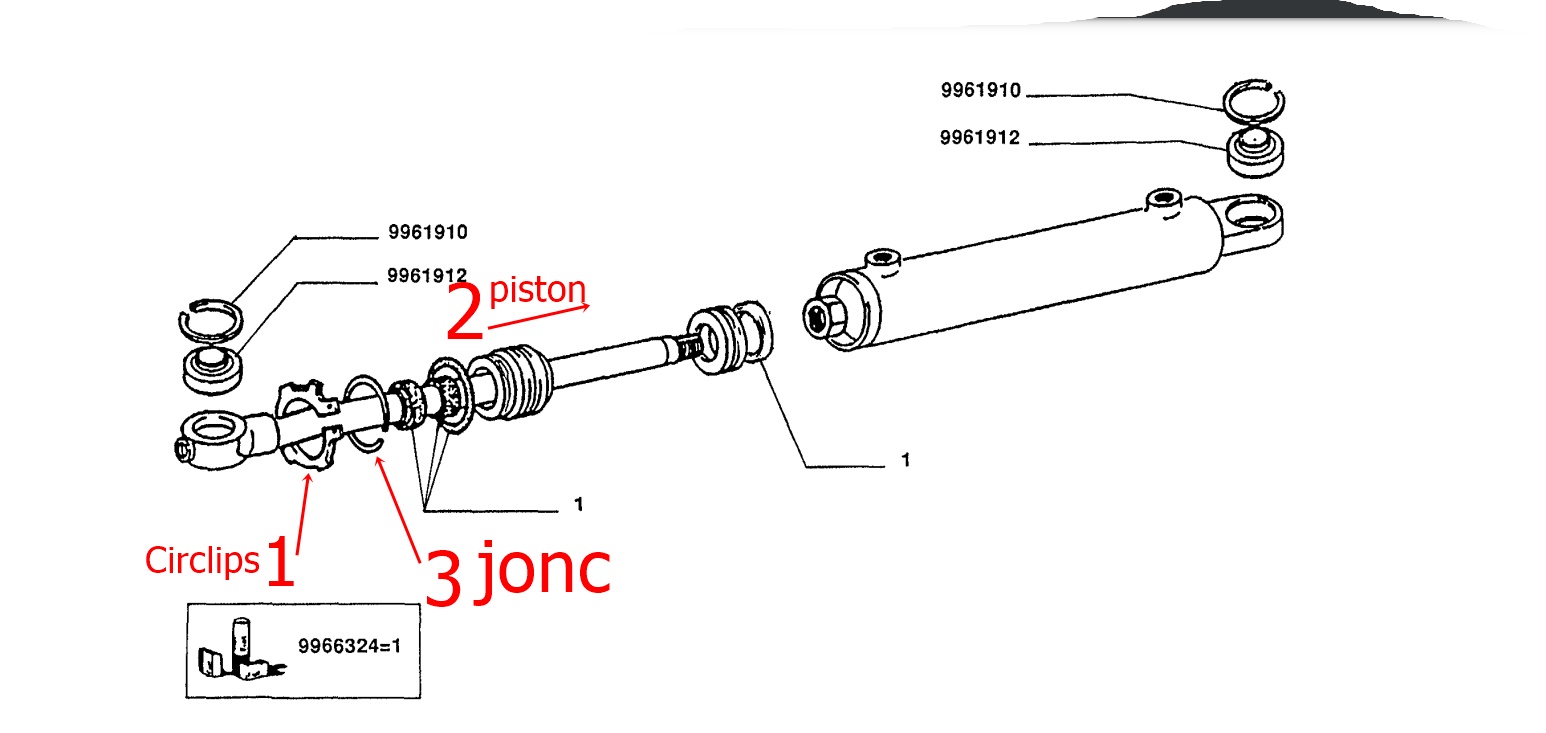

pour déposé la tige de vérin il faut ;
1 = enlevé le circlips n°1
2= poussé le piston dans le fut du vérin
3 = sortir le jonc dans le fut
4= sortir la tige :super:

Merci Thierry pour ta réponse rapide
Quand tu dis pousser le piston dans le fut du verrin, j’ai beau pousser la tige pour la rentrer dans le fut, impossible… ça rentre pas. Idem j’ai tirer pour voir, impossible non plus …
Quand tu parles du piston c’est la partie grise qu’il y a autour de la tige ?
Comment on la rentre dans le fut ? Avec un marteau ?
Messages : 1699
Re: entretien
oui il faut tapoté avec un marteau , et il faut défaire les 2 raccords d'huile pour que tu libère les chambres du cylindres
pout sortir la tige lorsque le jonc sera enlevé c'est pareil tu rentre la tige et tu tire un bon coup pour claqué le piston contre la culasse ( je mesuis trompé sur mon dessin c'est pas le piston ( 2 ) mais la culasse )

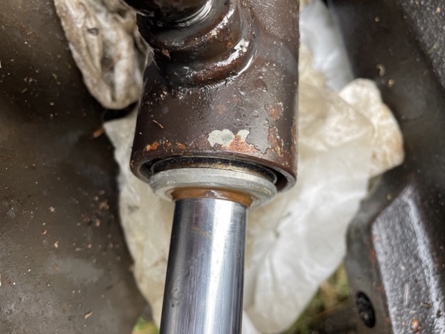

Bonjour Thierry,
OK, alors j'ai défait les deux raccords ca c'est bon, l'huile est sortie du fut, la tige coulisse.
J'ai essayé de tapoter avec un marteau mais il n'y a rien qui bouge.
on est bien d'accord, c'est la partie ronde grise autour de la tige qu'il faut rentrer dans le fut ? Il faut que je tape plus fort peut être ...
Une fois cette partie grise dans le fut, il faut enlever le jonc (comment tu l'enlèves ? avec une pince ?) et la tige vient toute seule après c'est ca ?
J'ai peut être pas taper assez fort cette partie pour la rentrer dans le fut.

Messages : 1699
Re: entretien
Oui il faut faire rentré la partie gris ( ou il y avait le circlips que tu a enlevé ) , et une fois rentré tu va voir le jonc que tu enlève
faire attention de ne pas écrasé la rainure pour remettre le circlips extérieur
le circlips extérieur empêche que la culasse rentre dans le fut , et le jonc empêché que la culasse sort du fut ( par la pression de l'huile ) comme ça la culasse est immobilisé dans le fut
Messages : 1699
Re: entretien
oui j'ai oublié pour enlevé le jonc c'est avec 2 petit tournevis plat ou pointe a tracé
