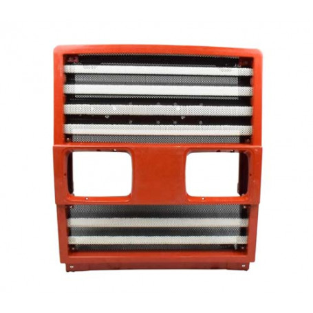

Petite question détail, de peinture en fait.
A l'origine, les grilles de calandre et de percements dans les capots étaient peintes en marron ou en noir ? (j'ai l'impression qu'il n'y avait aucune peinture noire, j'aimerais être sûr avant de retaper ça ;) ).

Ce qui m'intéresse c'est plutôt les teintes, j'arrive pas à être sûr que la grille sur la calandre est marron/blanc crème ou noir/blanc crème.
Sur celles vendues neuves en adaptable c'est du noir, mais ça m'étonnerait que c'était le cas d'origine; tant qu'à faire je préférerais faire à l'origine.
