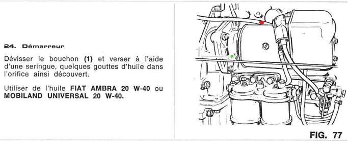

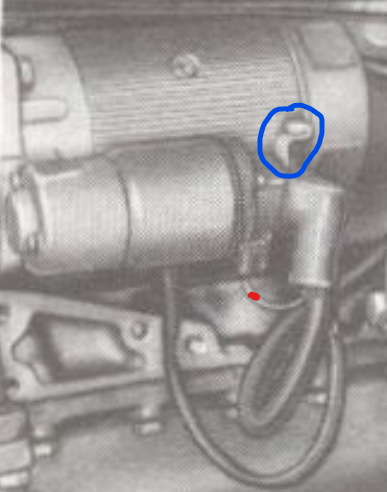

A la clé de contact , c'est l'excitation du démarreur qui est branchée ,pas le + constant et surtout ce fil ne doit être en contact avec aucun autre.Voir aussi bonne isolation du contacteur de la clé et du démarreur.
En rouge le fil d'excitation , en bleu câble , entre relais et démarreur , qui doit être bien isolé.
Pour démarrer au tournevis, faire toucher la borne + cachée (extérieure ) avec l'excitation.
Démarreur 1000S- 2023-04-09 111401.png (162.14 Kio) Vu 14071 fois
Démarreur 1000_2023-04-09 113528.png (110.65 Kio) Vu 14070 fois

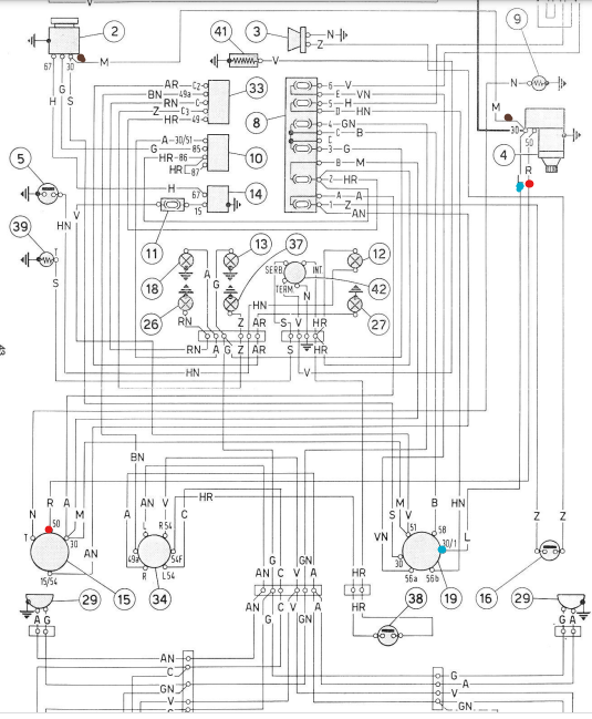

Posté : 09 avr. 2023 16:41
Schéma élect._ 2023-04-09 163842.png (207.08 Kio) Vu 14053 fois
-Rouge au 15:commutateur de commande du thermo-starter et de démarrage.
-Bleu au 19:commutateur éclairage-démarrage.
-Marron au 2 : alternateur.
