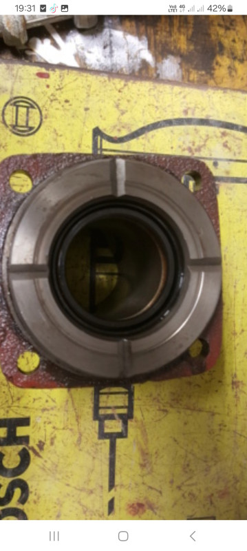

Aide embrayage someca 670
Bourg mickael
Messages : 115
Re: Aide embrayage someca 670
Les 3 joint son changer pourtant :pleur4:
Il est possible que çà soit le joint de la vue B 2.04 qui laisse passer l'huile entre les 2 arbres ou à l'autre bout de la partie commune des 2 arbres, donc il faudrait rajouter 1 joint avant les 2 demi-coquilles.
Rajouter un joint mes il va ce promené ?
Messages : 10192
sans critique tu devrais regarder si tu n'as pas monté un joint spi à l'envers
cela peut arriver
Bourg mickael
Messages : 115
Je les remis comme selui la
Messages : 10192
il est dans le bon sens
la piece qui supporte le joint n'est pas abimer ?
Bourg mickael
Messages : 115
Côté du ressort du spi Côté boite , le suport et prope et pas marqué
Messages : 10192
l'huile peut passer par les filetages ?
si c'est le cas tu devrais monter les 4 vis avec de la pate à joint
Bourg mickael
Messages : 115
Non ces tout sec de ce côté, ces juste sur les arbres que l'huile coule
