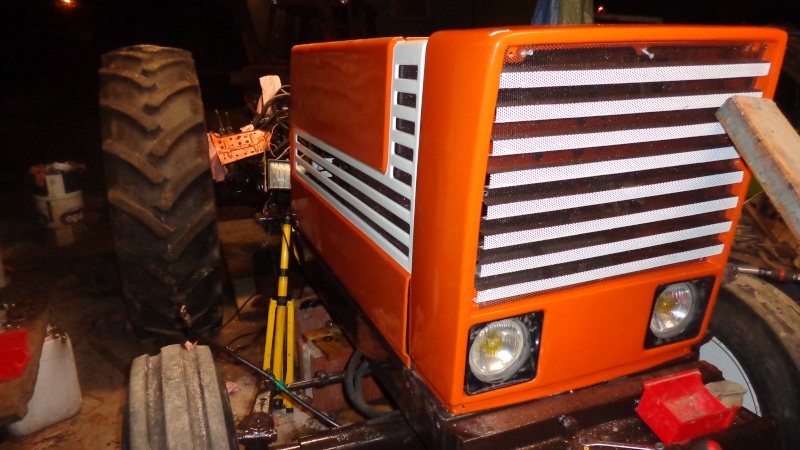

Re: restauration 780
chouette la peinture, elle a l'air réussi!
ta calandre était en bon état d'origine?
salut CHBO.
D'origine le pied de mon auvent était pourri et ils avaient mis une calande avec les phare carrés au milieu.
J'ai retrouvé un auvent de 110-90 et une calande phare rond.Je les ai soudé ensemble,une petit fer rond pour la jonction et j'ai fait sablé-métalisé l'ensemble.
Bonne journée.
