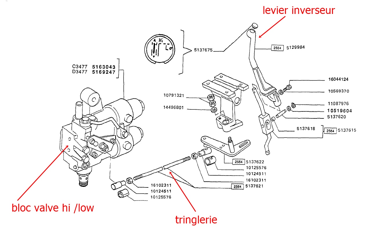

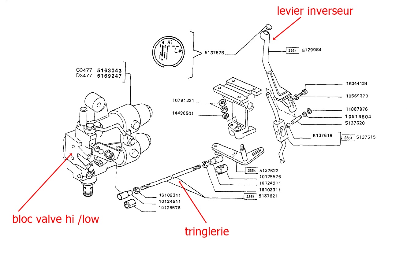

Re: entretien
Je reviens vers ton problème de HI / LO vérifié ci la tringlerie est encore présente
et regarde ci tu a le même branchement hydraulique

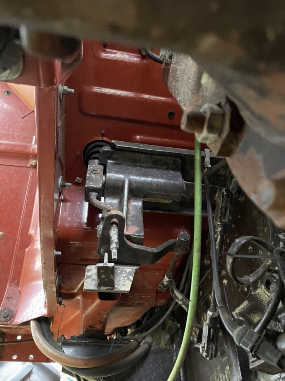

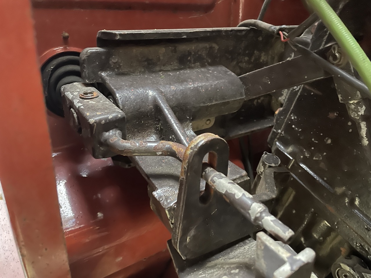

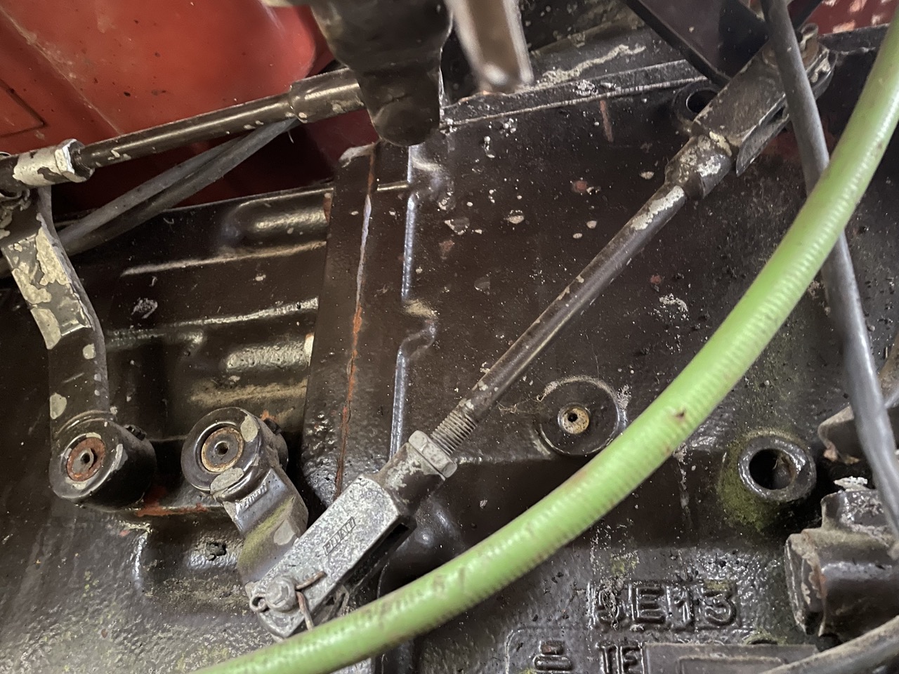

Je viens de prendre des photos de dessous.
J'ai l'impression qu'il y a le système encore
Qu'en penses tu ?
Merci pour tes recherches ...
Qu'en penses tu ?

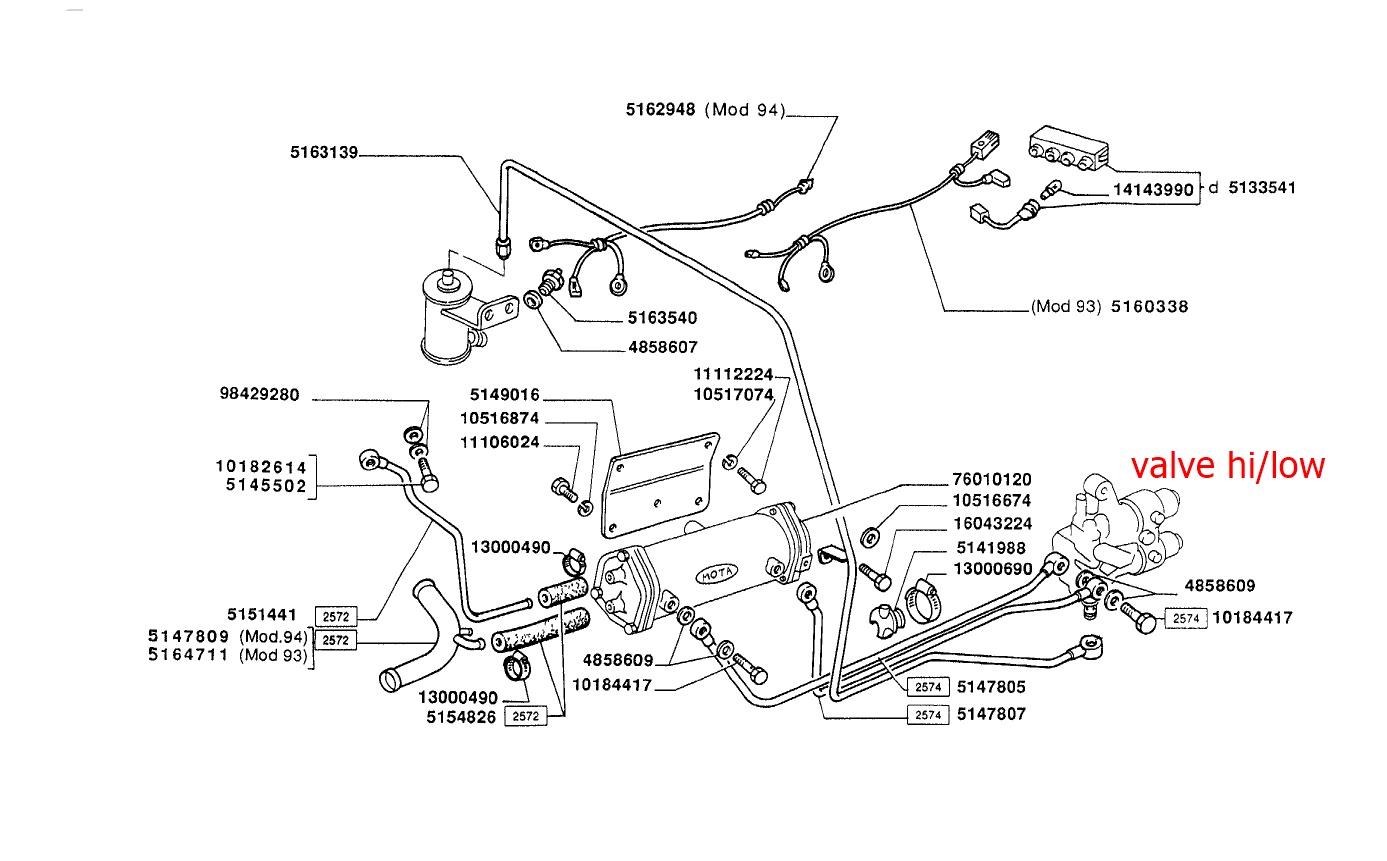

Re: entretien

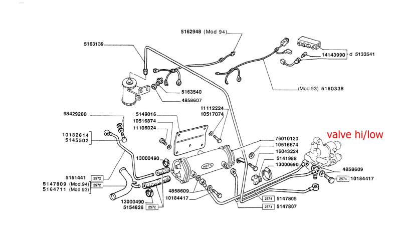

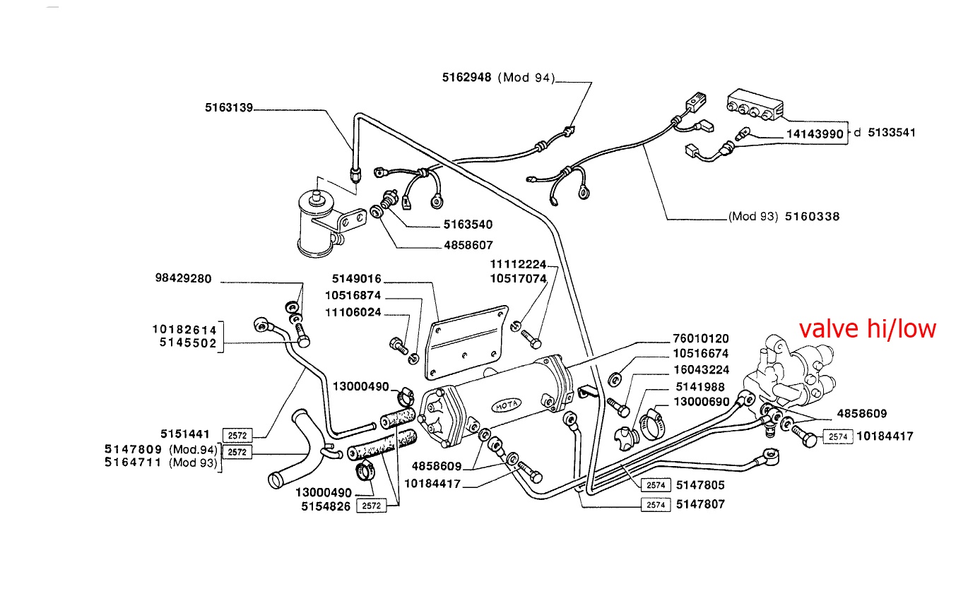

tu n'a pas de hi/lo je ne vois pas le bloc valve du hi/lo , et a tu échangeur thermique qui est doit se trouvé sur la gauche du moteur
( c'est une pièce ronde aux extrémité triangulaire deuxième photo)
On la voit sur les éclatés que j'ai mis 76010120
