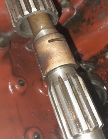

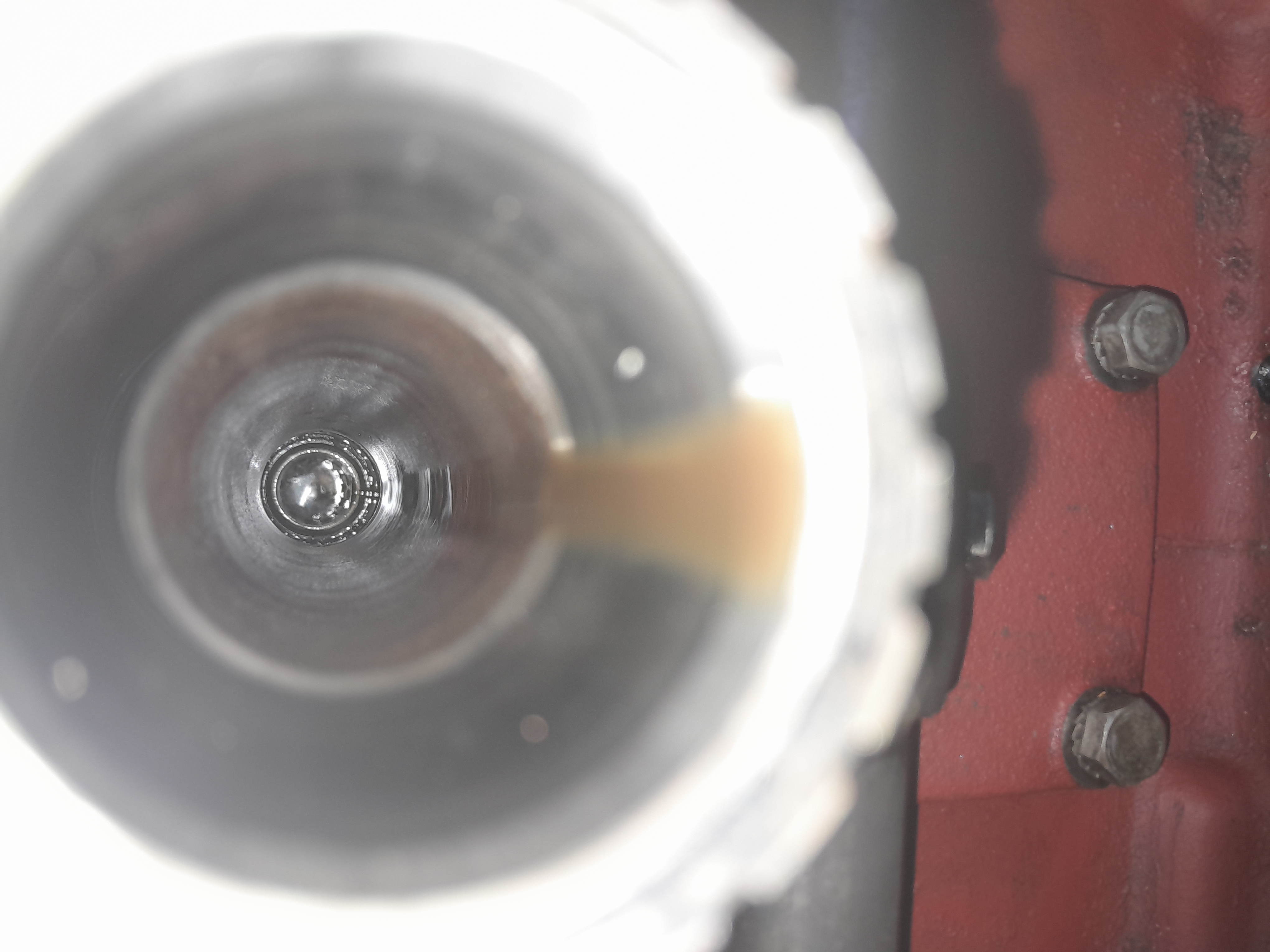

La fuite arrive bien entre les 2 arbre on vien de l'ouvrir :pleur4:

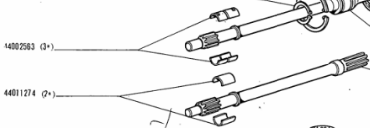

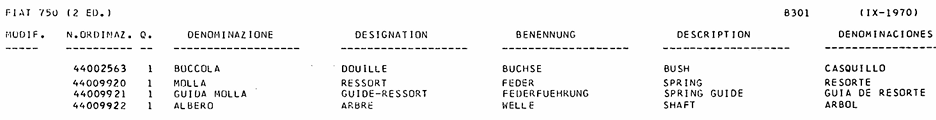

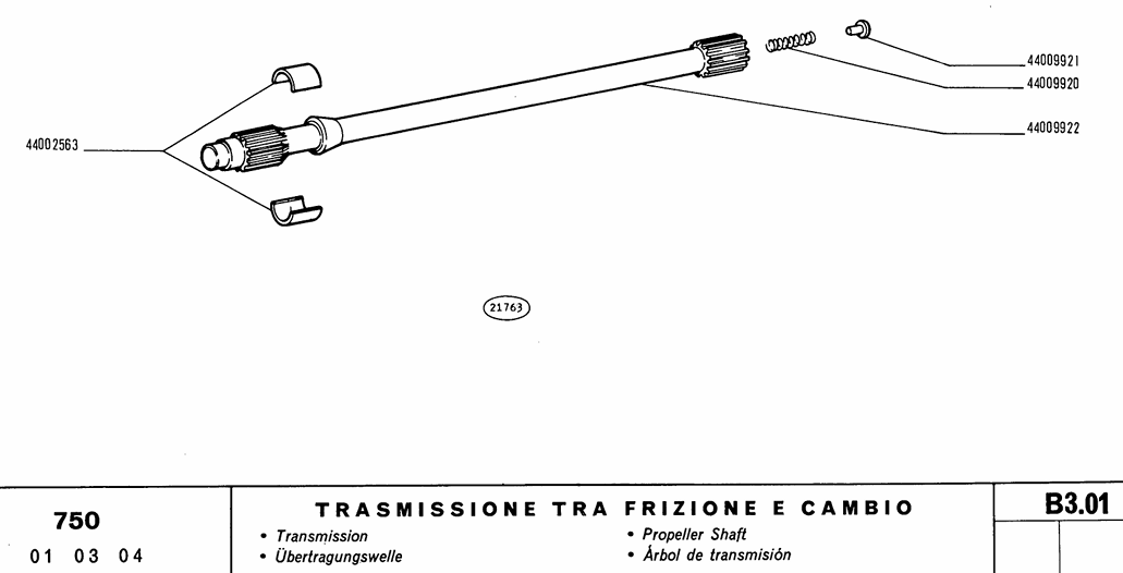

Bonjour, les 2 demi-bagues (douille) ne sont pas trop usées, déformées? La douille ref 44011274 (28x33x32 mm) est dispo sur internet.

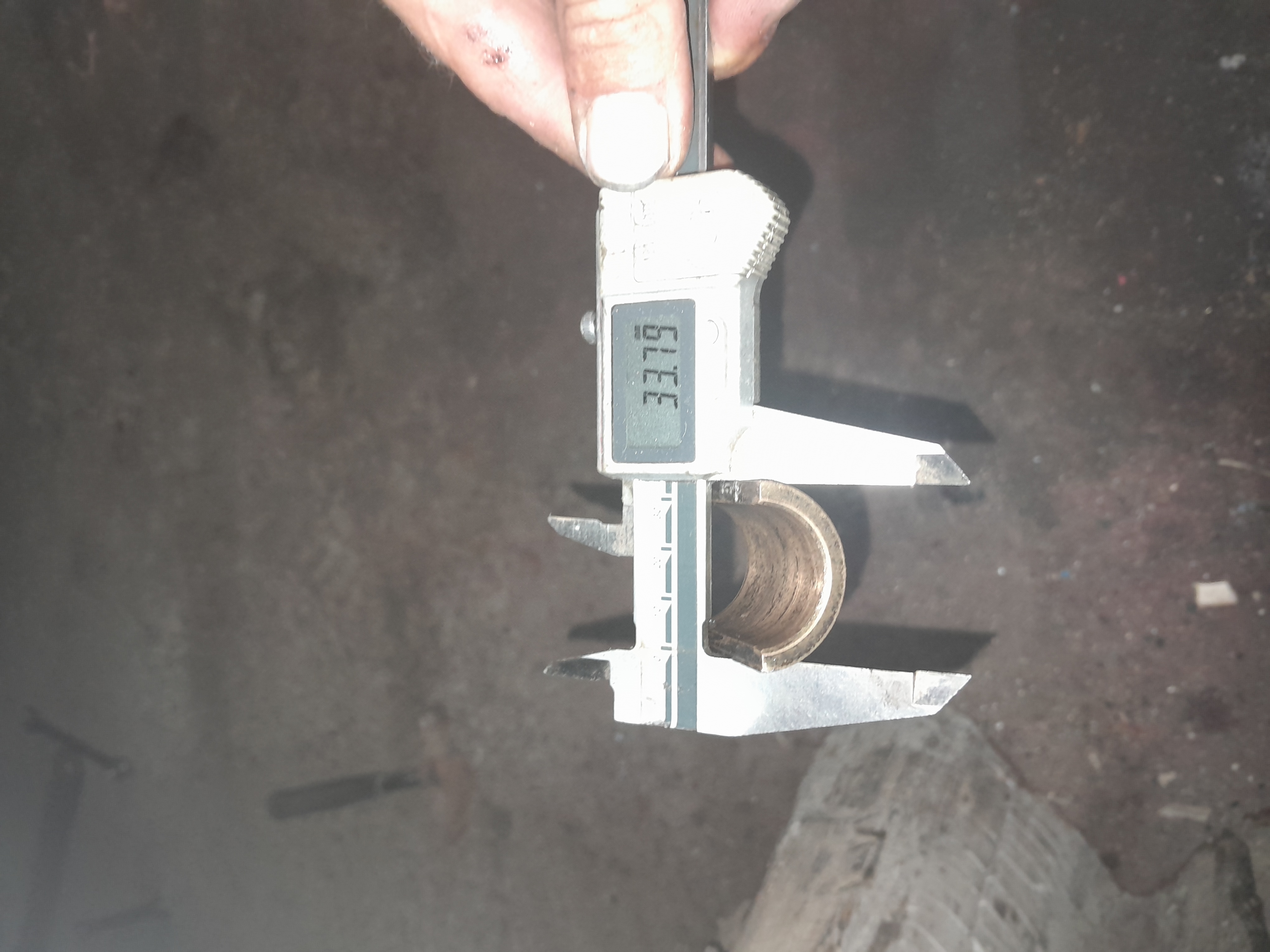

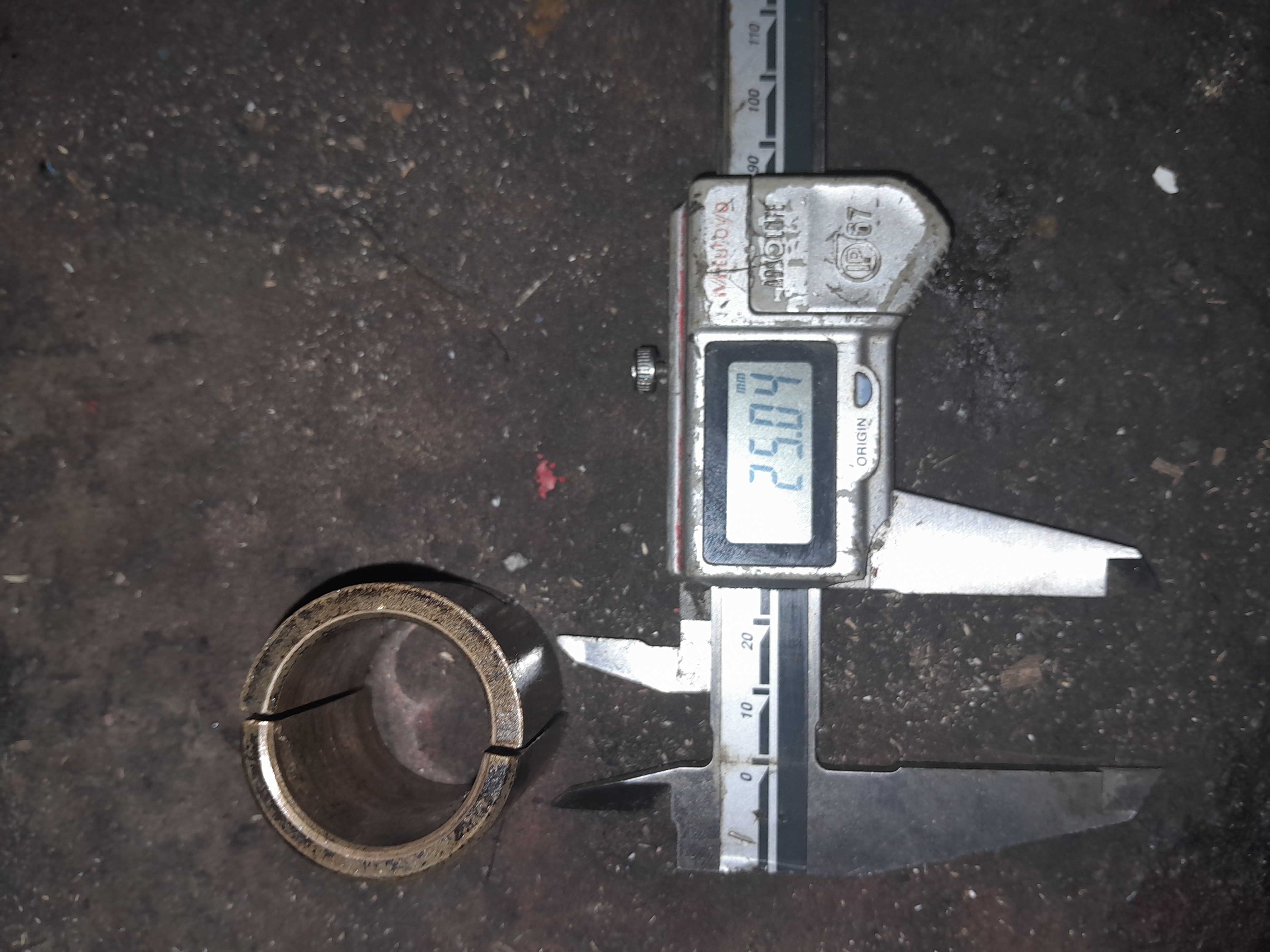

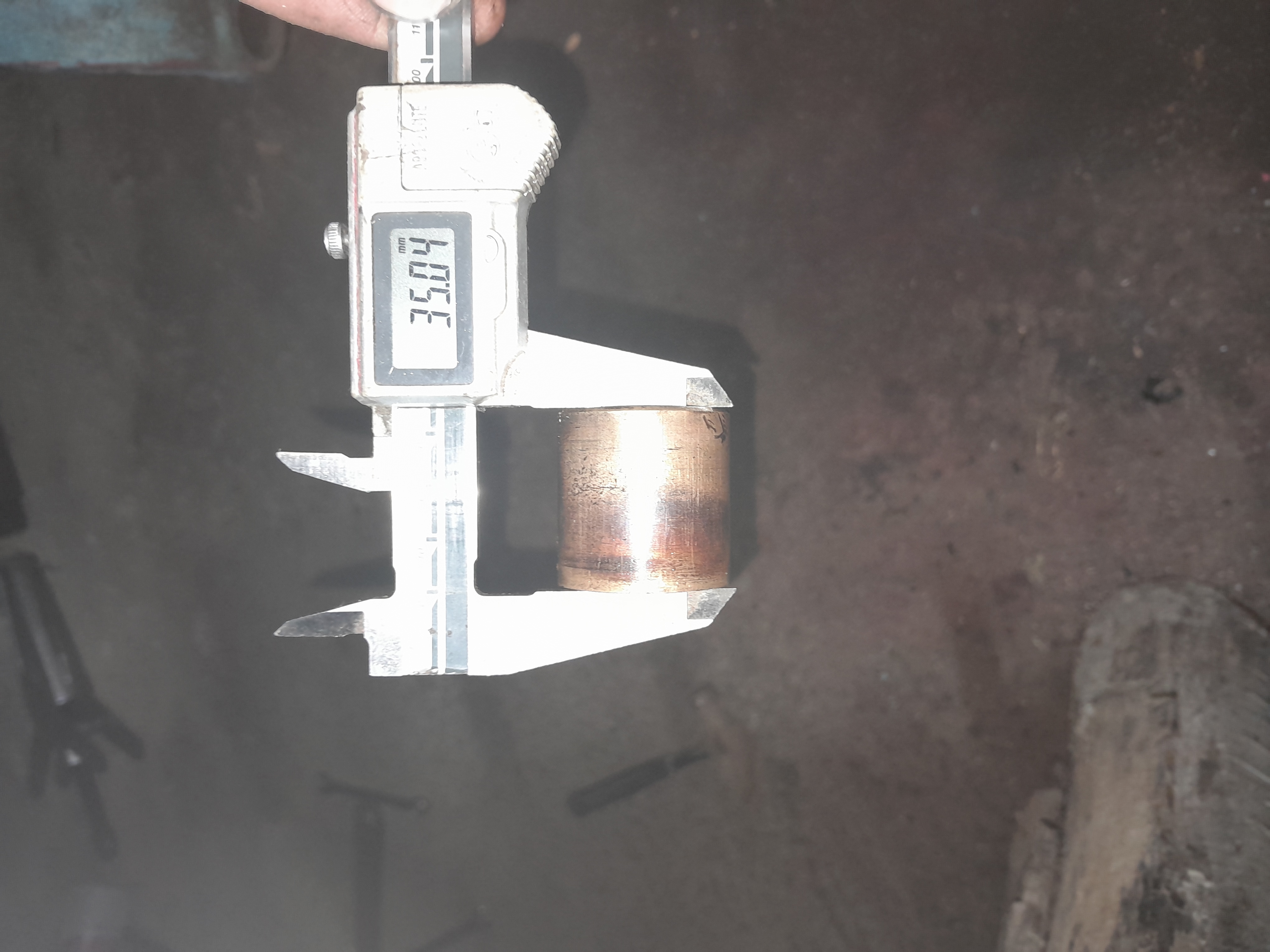

Un peut d'usure mes ces pas sensé fair étanchéité ces bizard, et je les trouve pas sur internet

Ces pas les meme cote
Re: Aide embrayage someca 670
les côtes que j'ai mis c'est avec la ref 44011274

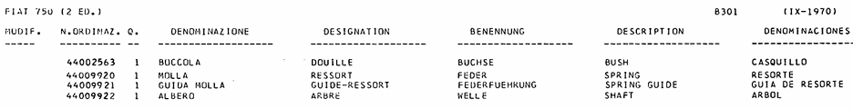

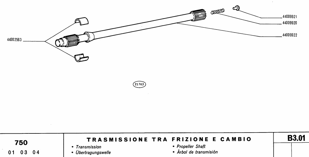

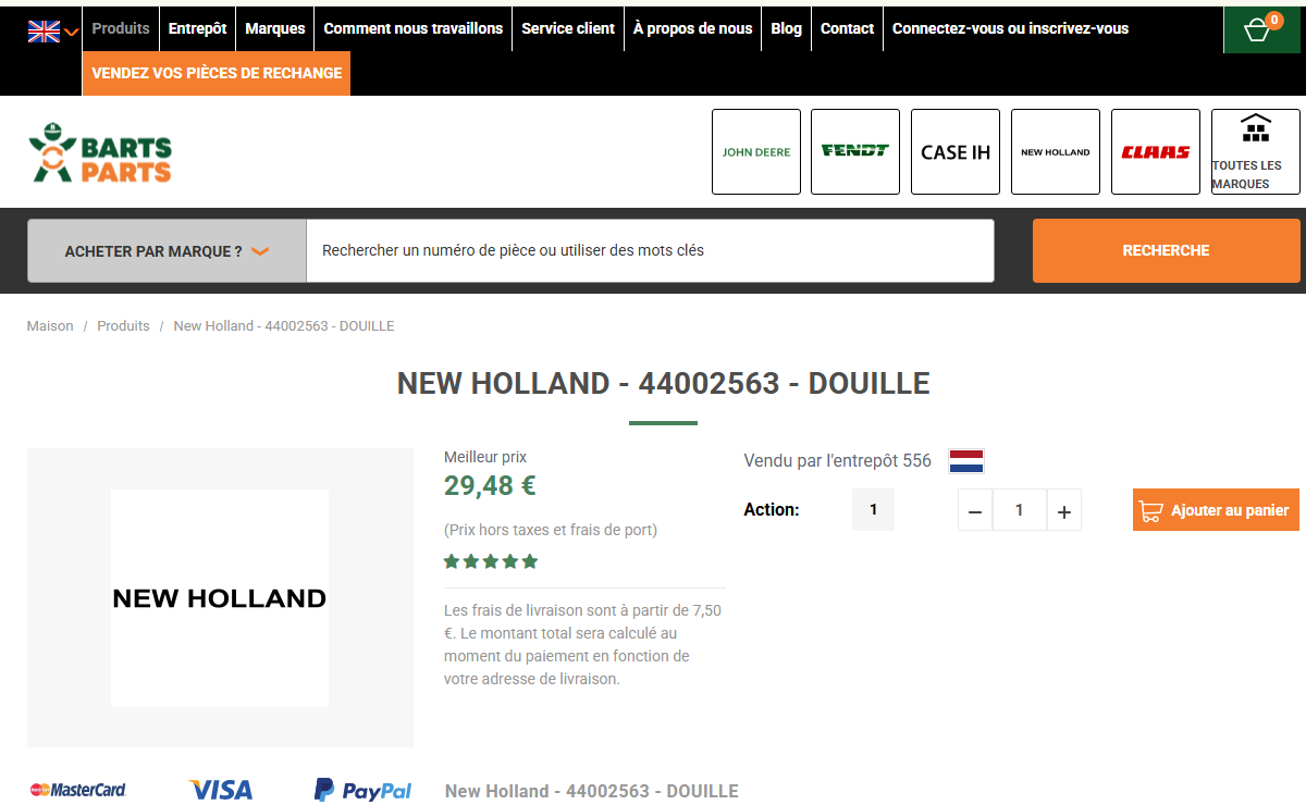

Ces pas en français, et je trouve pas les cote
