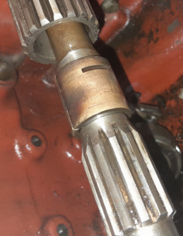

La fuite arrive bien entre les 2 arbre on vien de l'ouvrir :pleur4:

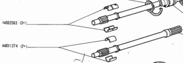

Bonjour, les 2 demi-bagues (douille) ne sont pas trop usées, déformées? La douille ref 44011274 (28x33x32 mm) est dispo sur internet.
Ta douille_2025-06-25 155617.png (279.64 Kio) Vu 2354 fois
Douille-2 modèles_2025-06-25 155830.png (57.96 Kio) Vu 2354 fois

Un peut d'usure mes ces pas sensé fair étanchéité ces bizard, et je les trouve pas sur internet

Ces pas les meme cote
Re: Aide embrayage someca 670
Posté : 25 juin 2025 19:05
les côtes que j'ai mis c'est avec la ref 44011274
