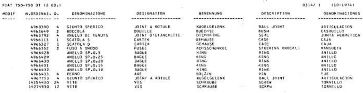

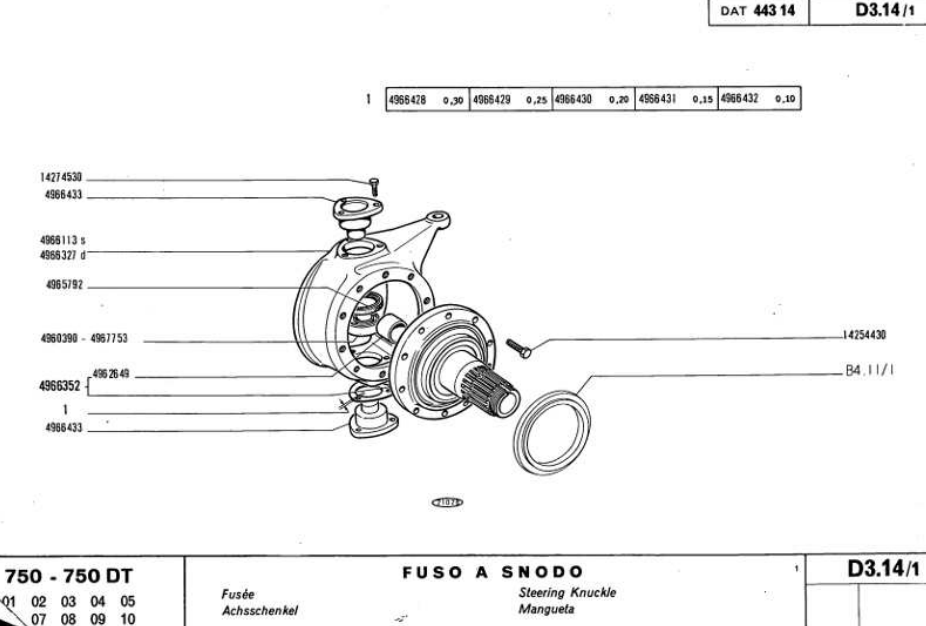

je crois l'avoir trouvé sur le 1000 super, réf 4965792 et c'est nommé joint d'étanchéité
Merci plus qu'a le trouver
Messages : 3511
x 299
x 211
Re: refection someca 940 dt
Bravo! Pas de souci , il y en a. Il sert également pour l'étanchéité des bv. 640,650,750,850, 1000 et super.
Dimensions: 70mm x 95mm x 10mm.

Merci pour la fiche.

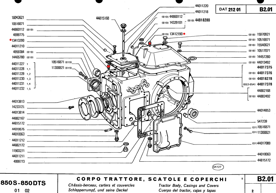

je me pose une question,
Sur le pont arrière, au relevage et sur le pont avant, je vois des évents de pression, si vous voyez de quoi je parle, mais sur la boite de vitesse, je n'en vois pas.
Donc ma question, est ce qu'il y en a un à l'origine ou est ce qu'il à disparu;
Messages : 3511
x 299
x 211
Salut Hubert, il semblerait qu'il y en ai un ( en plus de celui du pont).

Merci jean claude, j'ai bien les 2 sur cette partie, mais je ne sais pas si il y en a un sur la partie boite de vitesse.
Messages : 1019
Salut, si il y sont bien en principe, faut dévisser la plaque sous les pieds sur la boite de vitesse, pas comme sur la photo!
Il y a bien celui sur la partie relevage.

Merci pour la réponse
Je me demandais effectivement si il n'était pas sous cette plaque, mais comme il n'y était plus quand j'ai récupéré le tracteur. Du coup j'essaie d'en trouvé un pour le remettre
