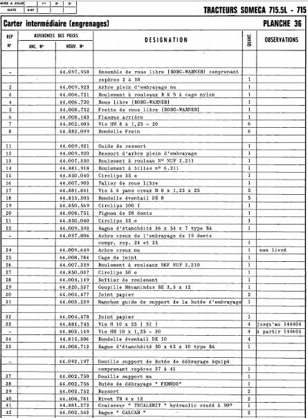

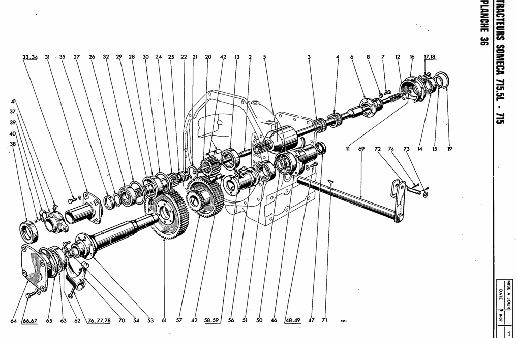

Une autre piste: vu qu'il n'y a pas de doc sur le 670, on se réfère au 750, erreur possible.
Il faudrait peut-être prendre le 715 (5L), là tu as la bague "calcar" 44002563 et les joints d'étanchéité ref 22 :44009593 (36x54x 7 type BA ) et 35 :44008713 (50x65x10 type BA):

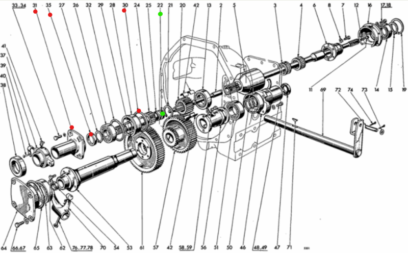

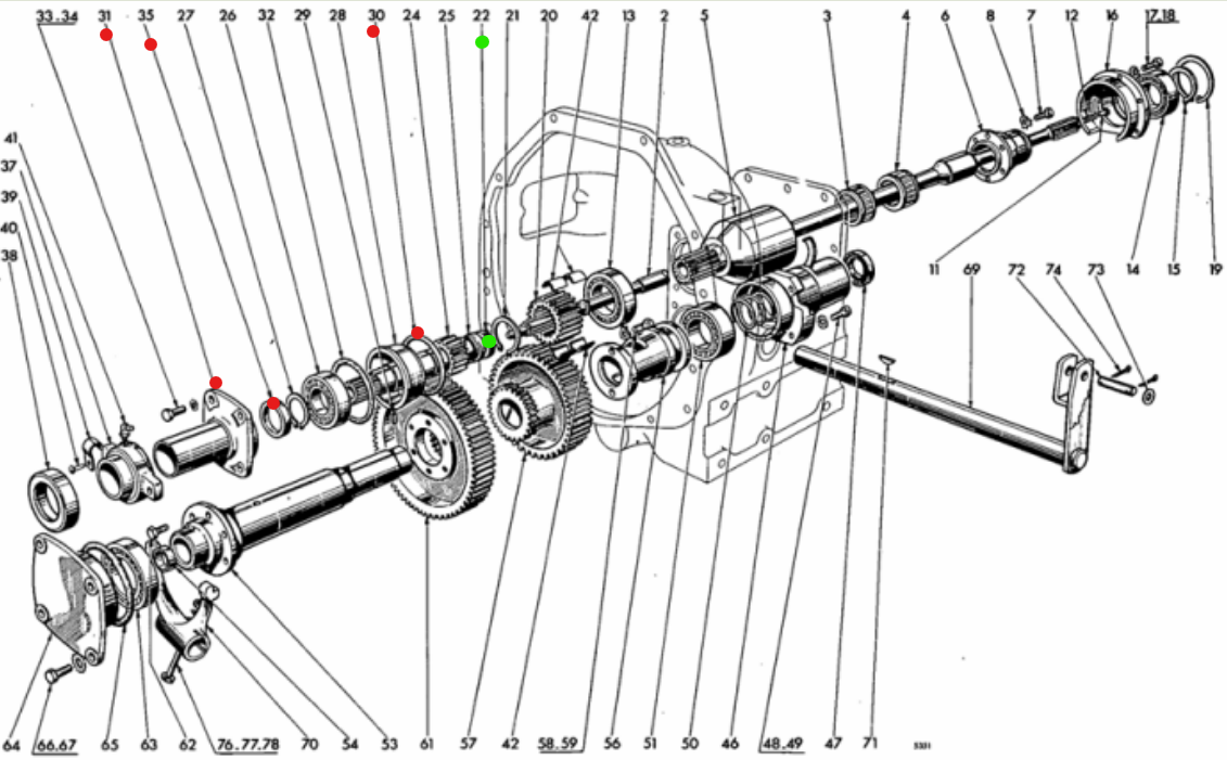

Précisions: en fait ce sont les mêmes ref, tu as changé les rouges (30 joint papier 44004477;31 joint papier 44004478;35 joint spi 44008713 -50x65x10) mais tu n'as pas changé le vert 22 joint spi 44009593 -35x54x7; remarque 42 la bague "calcar" douille 44002563.
Bourg mickael
Messages : 115
Re: Aide embrayage someca 670

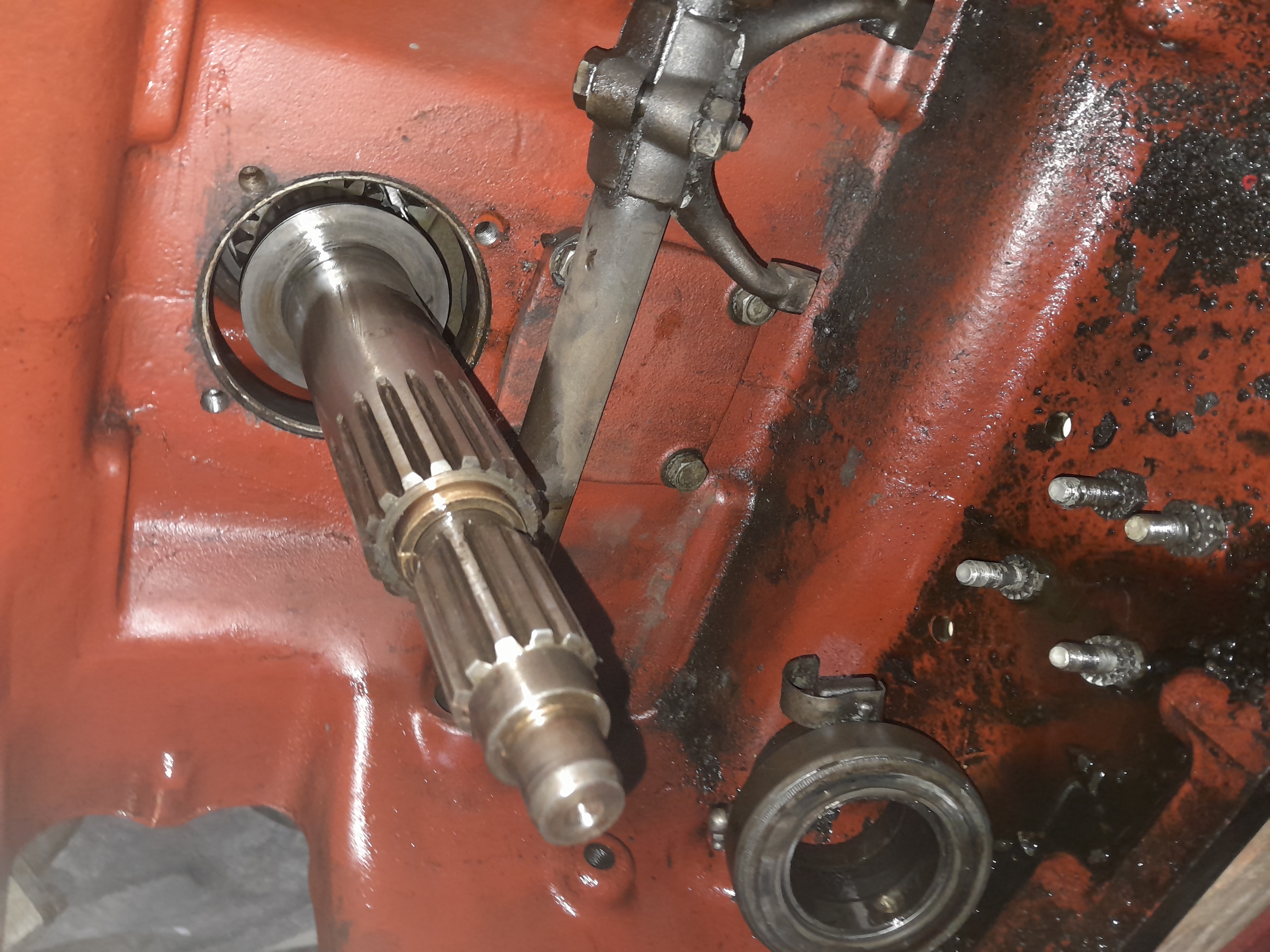

Ces dans le carter intermédiaire ça?
Messages : 3690
Il semblerait. JJ t'as précisé que les demi-bagues "Calcar" se montent avec de la graisse!

Je ces pas il ya pas de trape pour le carter intermédiaire, et a travers on vois que le gros arbre es des roulement on voit pas de piginon rien
