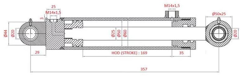

Tu regardes les marquages sur le corps de ton vérin pour avoir les références.
Voici la ref 4998945 :

La référence sur le vérin ne m'aide pas beaucoup ( 4822195 ) , elle renvoie rien. Mais c'est bien le modèle que tu as posté (avec deux rotules à emmancher).
Au début j'avais trouvé ça :
Sur l'éclaté : 4998944, 4998945, 5106707
Sur le site piesetractor.ro :5106707 5106709 5110677 5110840 5122562 5125262 5412455
Remplace les références 4997919, 4998944, 4998945, 5106707 5106709, 5110677, 5110840, 5122562, 5125262, 5412455
A priori le même modèle s'est retrouvé sur pas mal de petits modèles DT (série 66 et 90).
Les entraxes correspondent, les taraudages aussi, les rotules semblent maintenues aussi par circlips.
Il est dispo à plusieurs endroits, limite je le prendrai là ou je suis sûr de pouvoir le rendre si ça n'allait pas..
