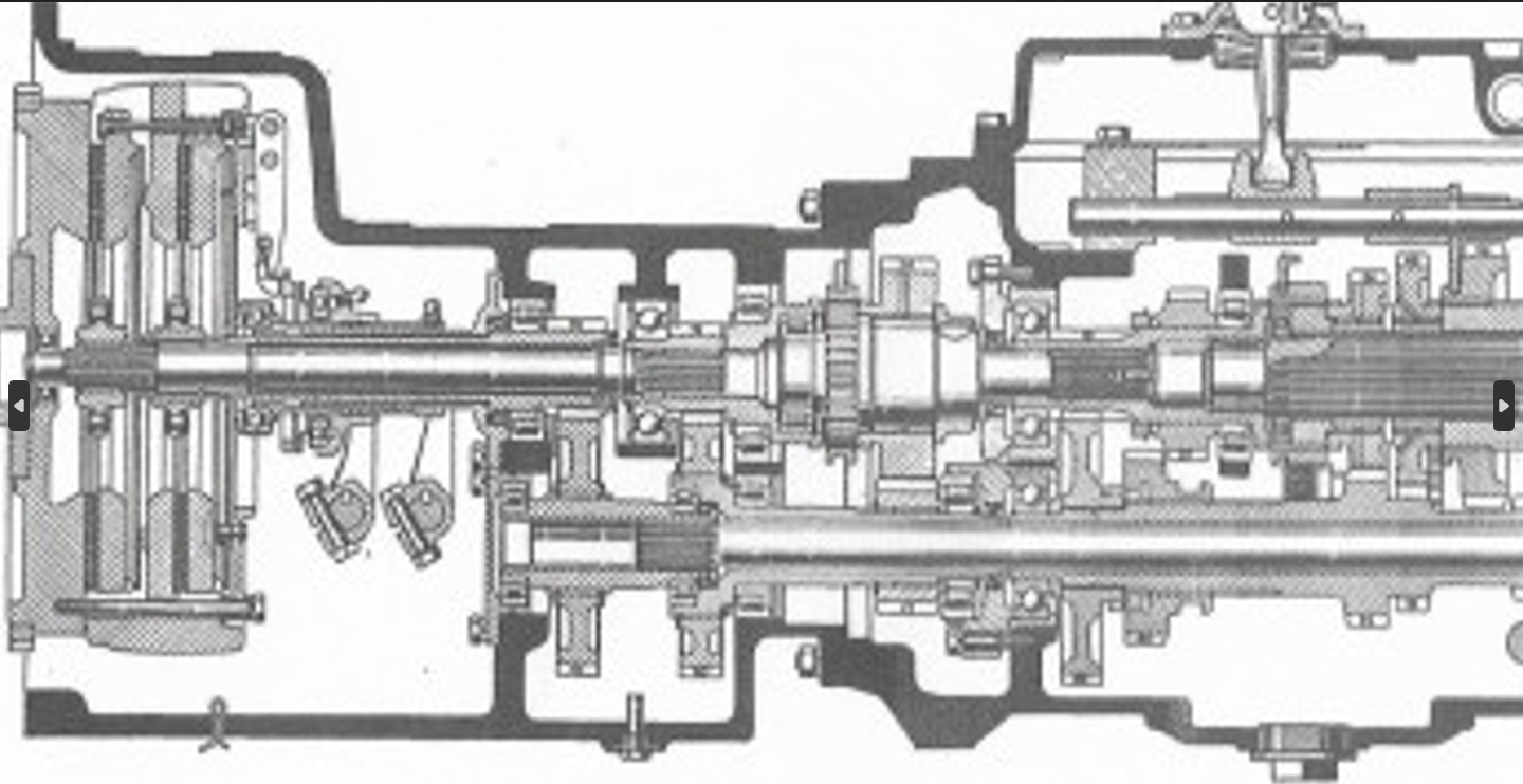

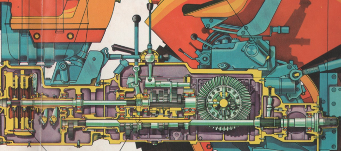

je pense qu'il vaut mieux déposer le relevage et la plaque qui recouvre boite / pont

Oui des que j'ai du temps je m'en occupe

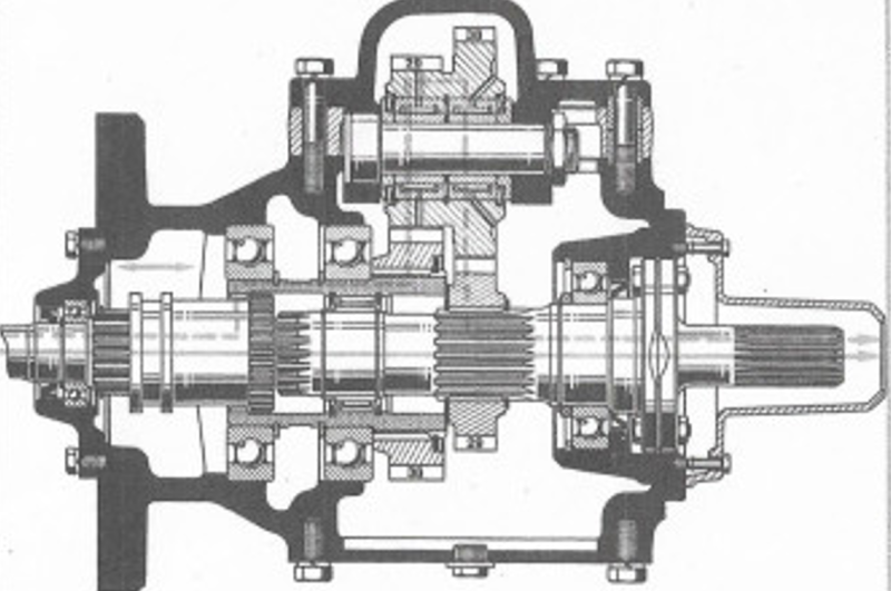

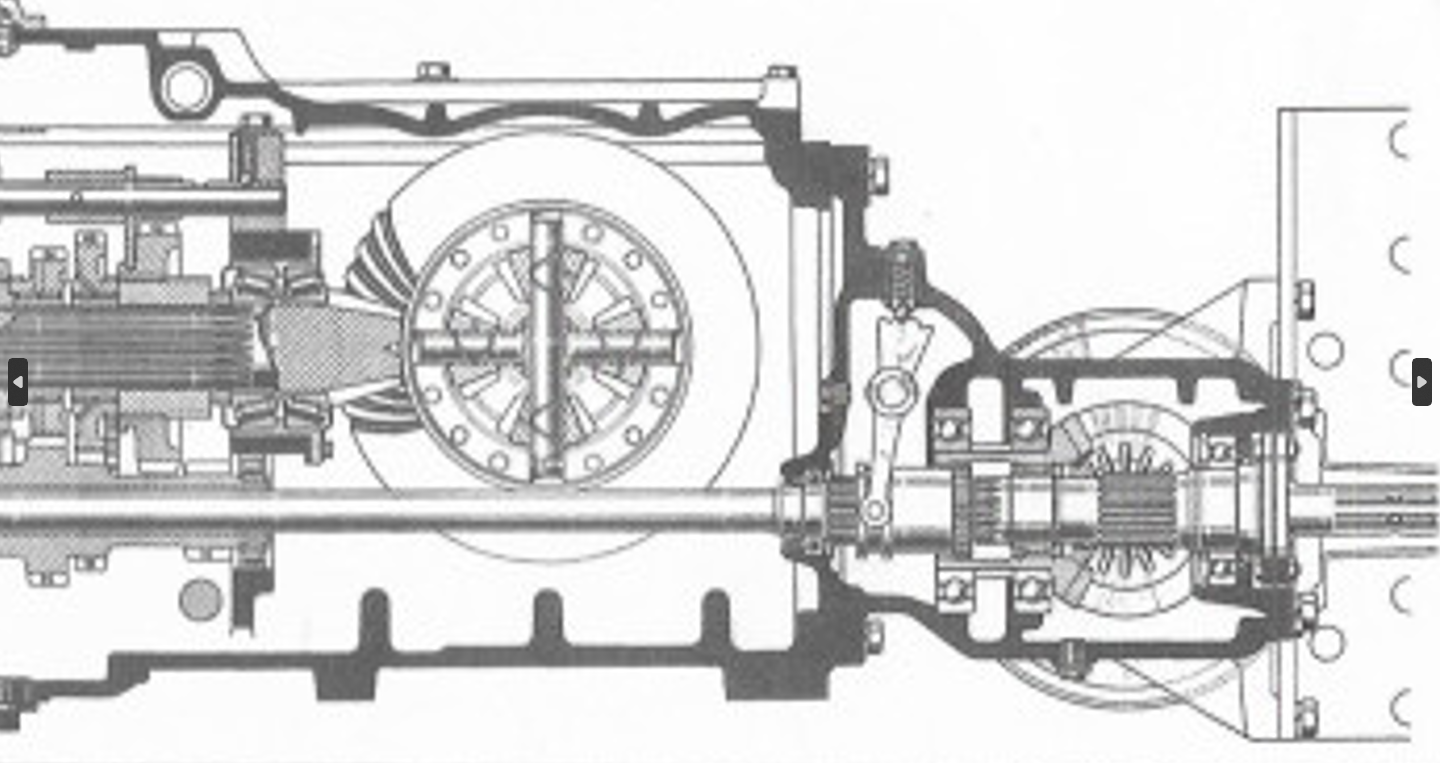

Re: Aide embrayage someca 670

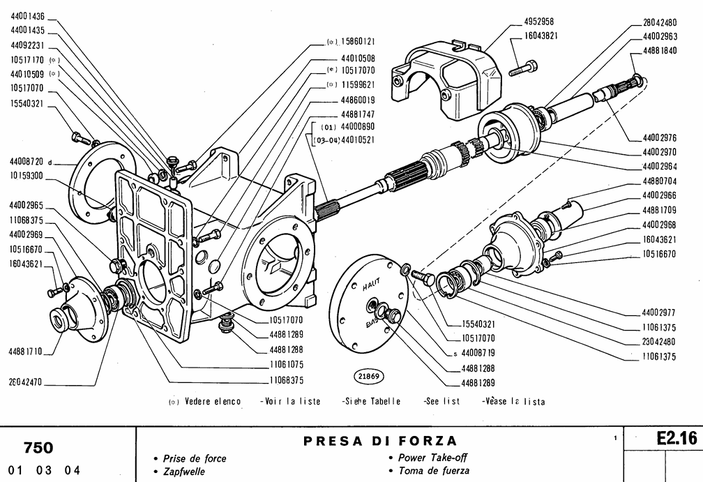

Bonjour merci pour l'eclaté elle aide beaucoup, comme s'enlève le gros arbre de prise de force ?

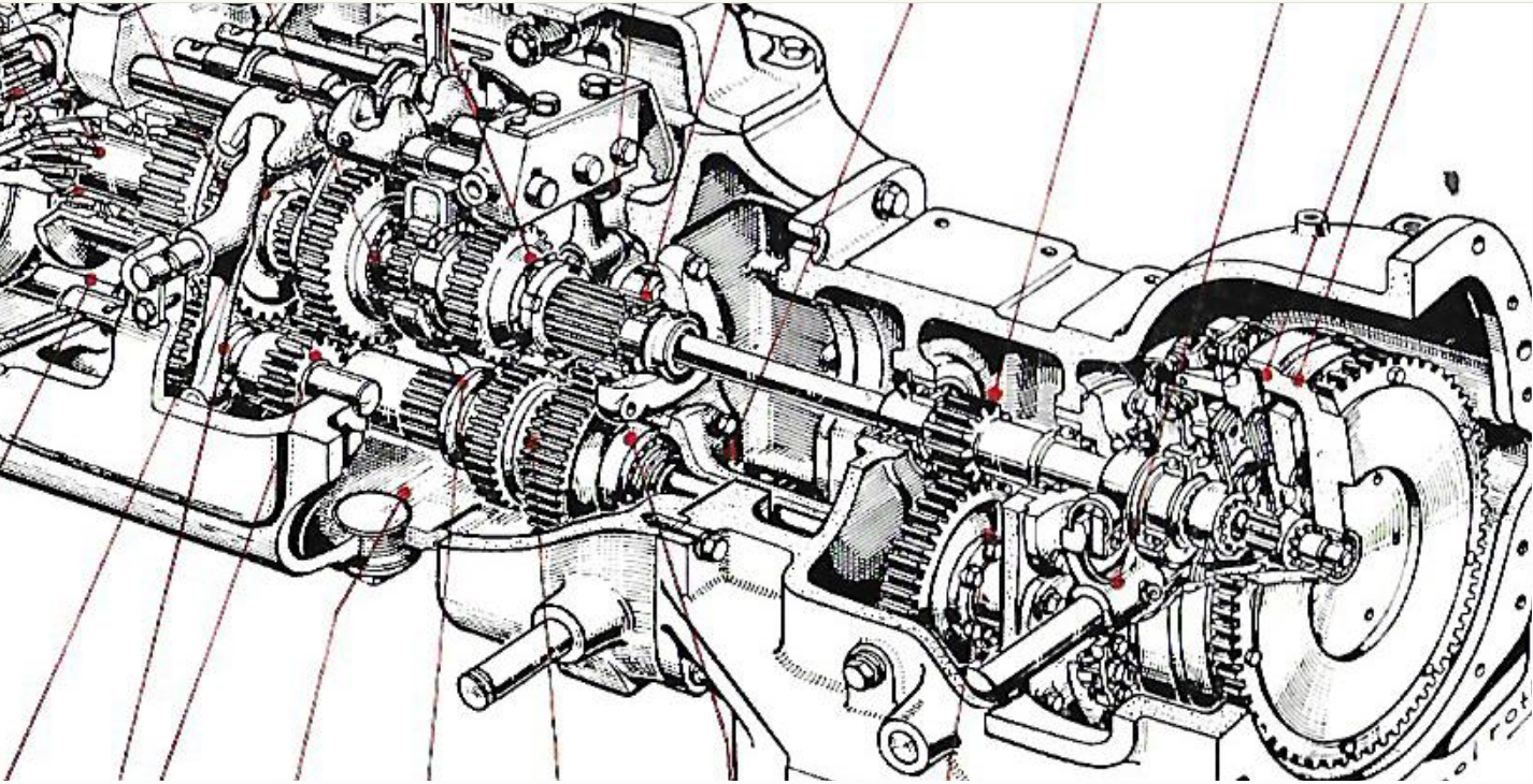

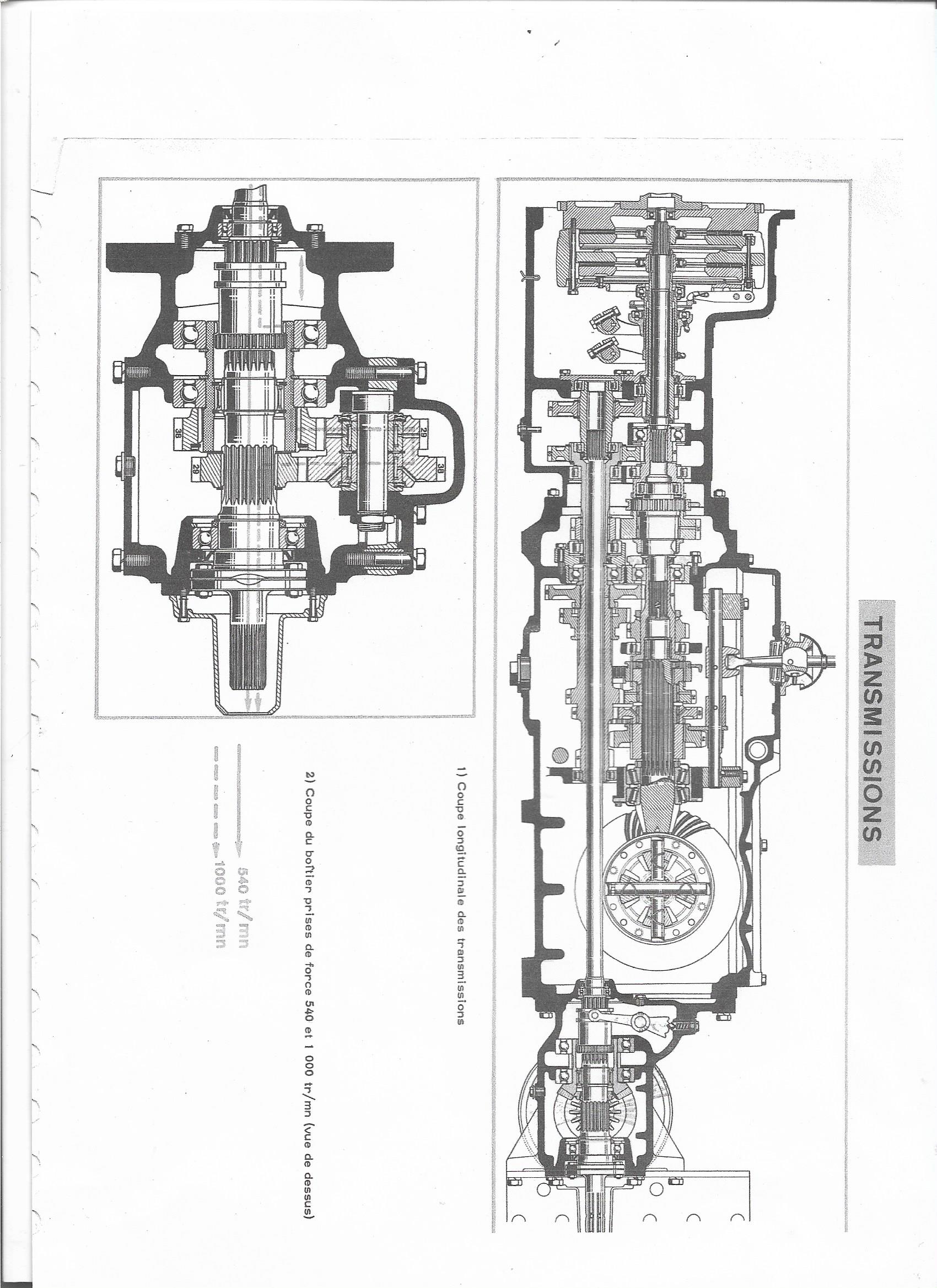

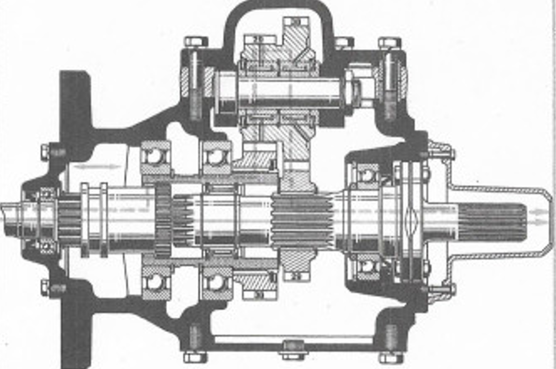

Bonjour du coup on a déposé le bloc de relevage plus le couvercle de boite mes on peut pas y accéder, faut ouvrir entre la boite et le carter intermédiaire, ce qui m'inquiète ces le calage et le demontage je ces pas comment ça ce tien et comment ces fait dans ce carter intermédiaire

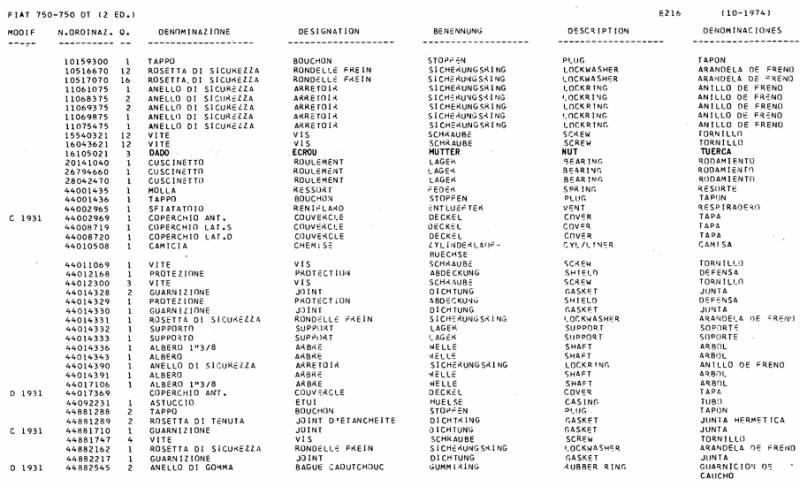

SOMECA 750:
- Messages : 3690
- x 319
- x 215

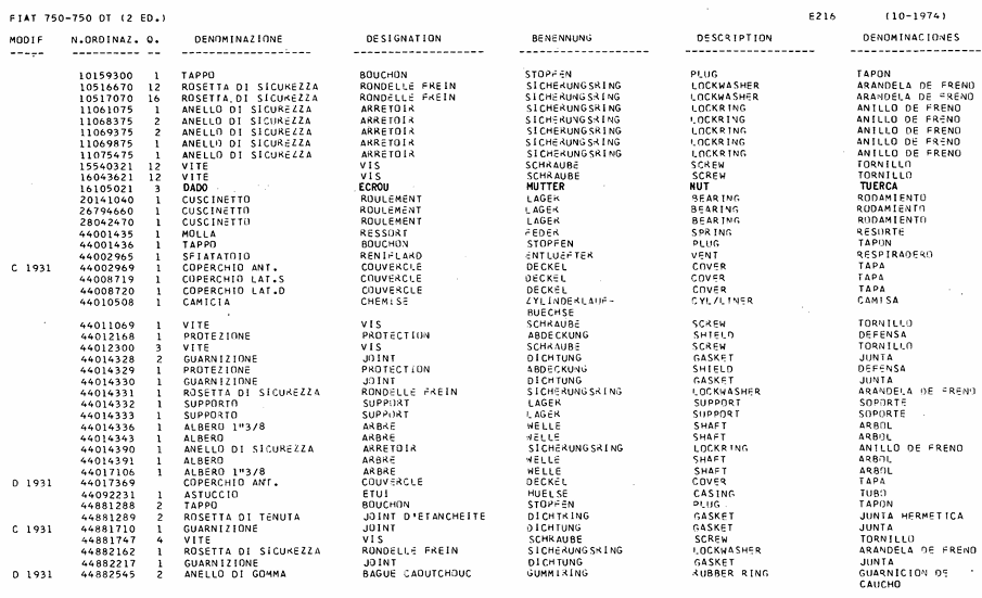

750/ LE JOINT 44881840:

Je nes pas les trape d'accé comme ça

Pour ouvrir le carter intermédiaire a la boite ,il faut juste dévisser tout les ecrous autour ? Oui il ya des pignion a démonter avant ?
