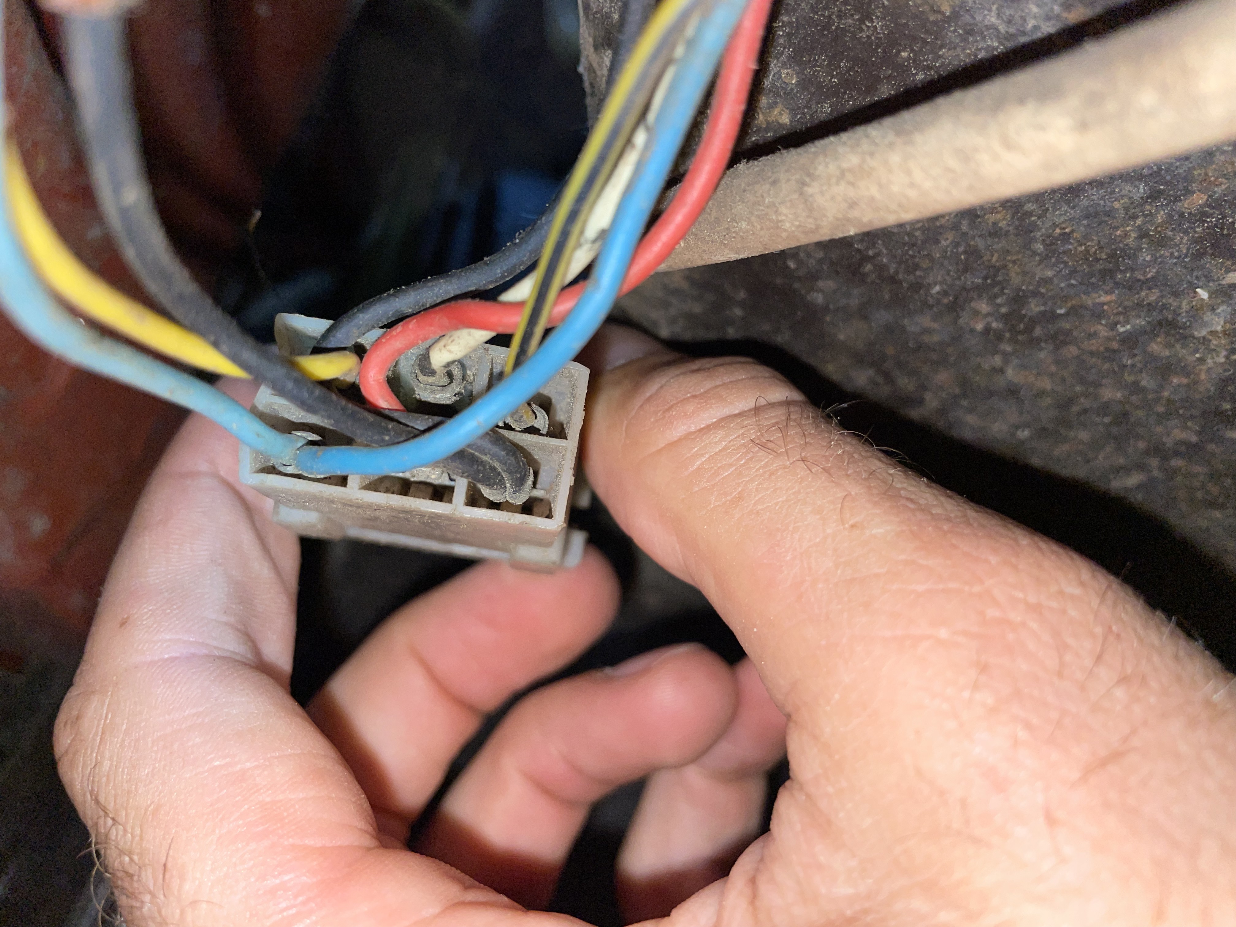

Coté droit du tracteur, j'ai aussi 6 voix. C'est pas normal ?
Voir photo.
J'ai trouvé un autre connecteur coté moteur (droit), il n'y en a que 5 là ...
Merci encore
Voir photo.
Merci encore

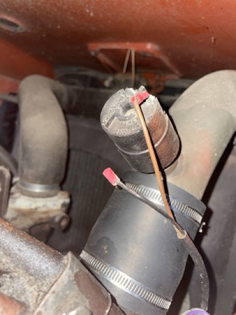

Petite question concernant cette fiche qui est cassée. Je m'en suis aperçu un peu tardivement.
Qu'est ce que c'est ?
C'est connecté au tableau de bord pour signaler s'il y a un problème sur l'arrivée d'air ?
Je peux travailler un peu encore avant de le réparer ou c'est indispensable ?
Pour réparer, faut changer la fiche ou avec un point de soudure à l'étain ca passe ?
Merci à vous pour vos conseils.
Bonne soirée

la pièce c est le contacteur de sécurité de colmatage de filtre a air , oui tu peux travaille et oui tu peux faire un point de soudure étain
