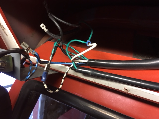

				En faite c'est deux relais noirs emboîter...
je ferai une photos demain. mais c'est par vraiment un relais, des fils qui sont soudé ensemblent sont juste glisser a l'intérieur.
Je pense que les fils arrière devrai aussi arrivé à se relais...

				Voilà j'ai trouvé !
Il fallait juste brancher 1 fil au relais derrière le filtre à air de la cabine.
C’est le fil blanc et noir que j'ai branché sur les deux verts et noirs.
Merci pour votre aide,
Salutations et merci Thierry

ci je comprend tu supprime directement le relais  car a chaque photo que je vois des fil en vrac et pas relais et ce n'est pas bon pour le circuit et l’interrupteur  :oops:   :oops:   :lol!:   :lol!:
et je ne c'est pas ci tu sais c'est quoi un relais de puissance et son fonctionnement
A +Thierry

				Ah ok,
Il y a un premier relais 20cm après l interrupteur.
Pour faire bien je devrai en mettre un sur la dernière photos ?
C est quoi l idée du relais ? Du côté l arrivée de La phase et de l autre les départs pour les 4 phares de cabine ?
Les masses sont déjà sondée d origines  entre elle.
Pour les phares avant j avais déjà fait la même chose.
C est à dire brancher le premier fils qui avais du jus sur le départ des phares.
Quelle marche à suivre pour poser un relais à cette endroit ?
Actuellement quant il fait froid, les phares de cabine avant ne s allume pas de suite, je doit batailler avec l interrupteur 10min parfois.
Je vais refaire une photo avec touts les câbles avec leur fonction. Il sera plus simple de m aider.
A+
Salutation

				En faite sur la photo on voit bien
Le fil blanc brancher sur deux fils verts,
C est le 12v (blanc) et les phares avant le verts
Le fils blanc avec des tâches noirs branché à 2 fils verts avec des tâches noirs,
C est l arrivée 12v (blanc/noir) et les verts noirs départ des feux arrières.
Les bleues noirs, pas touché, y a du 12v mais je ne connais pas leurs utilité ?
Enfin le noir, c est les masses soudées en relais afin de brancher touts les phares

				Voilà, en faite ils sont là les relais,
J ai fait les mêmes branchements mais en passant par le relais,
Enfin je pense, voilà la photo, c est juste ?

sur la photo je vois que le support mais pas de relais  :oops:   :oops:
voici c'est quoi un relais de puissance
https://www.piecesauto24.com/rechercher ... de+travail
a + Thierry

				Ok,
Donc les supports étaient près, il fallait juste planter deux relais dedans.
Pfff je vais en acheter 2 relais, mais je devrai tt rebrancher...
Quelle référence pour les relais ?
Je vois 3 fiches sur le relais de la page internet,
L entrée 12v
La masse
Et la sortie 12v
Désolé d être aussi mauvais en électricité.
Merci salutations
