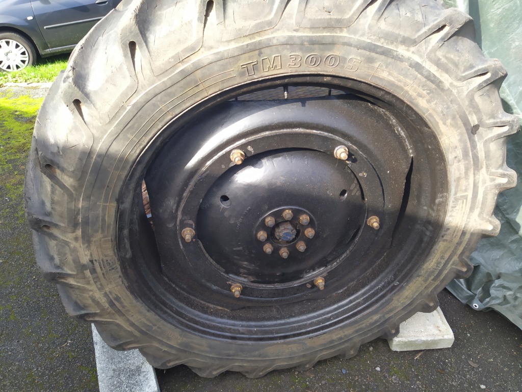

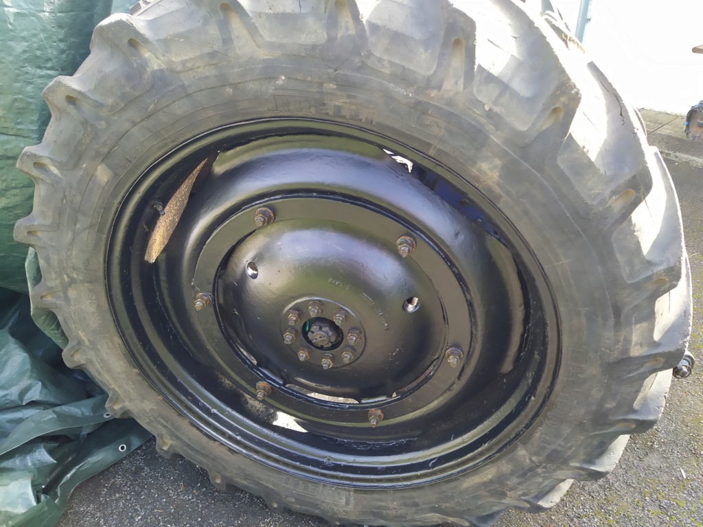

Je n'ai pas oublié le forum mais je n'ai pas pu vraiment avancé sur le tracteur dernièrement sauf ce week end.
J'ai commandé les pièces pour refaire le système de refroidissement (durite, courroie, robinet) ainsi que mon câble accélérateur et quelques autres petites pièces pour l'entretien courant.
En priorité, le tracteur venant de la mer, je me suis occupé des roues arrière (à l'aide d'un cric crémaillère, d'un diable et de l'huile de coude :D )
Totalement frotter (boulons compris) et tout repeint en noir (Peinture Hamerite noir)
Pour donner une idée voici les support de manille (que je n'ai pas retrouver en neuf sauf en qualité moyenne (métal trop fin))
Voila ce que ça donne :

une petite précision : le 670 n'a pas de cable d'accelerateur c'est une tringle
par contre le pneu PIRELLI TM 300 est excellent
