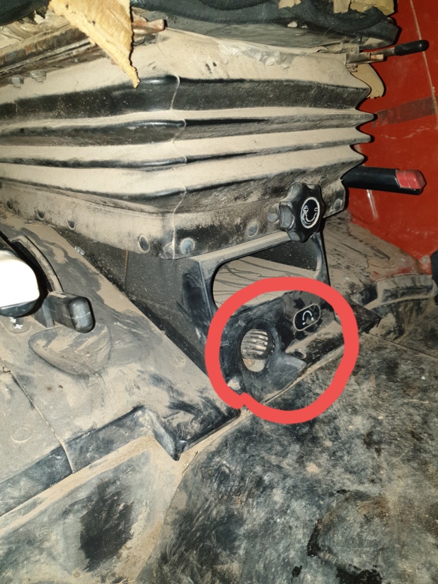

Le robinet sous le siège?
Sur le siège en bas de la "colonne sege" il y a un +/- mais la tige est reliée à rien, je peux le sortir
C'est pour regler la vitesse de descente j'ai lu sur la notice
C'est de ça que tu parles ?

OUI il est peut etre débranché mais il n'est pas accessible
je te mets la coupe de la série 66 pour te rende compte de sa position
c'est au niveau du distributeur 1

Re: Problème relevage Fiat 90-90 DT
maintenant quant tu auras remis la molette en place
je te mets le lif-o-matic il faut appuyer tres fort sur le C
Messages : 10228
OUI et c'est un (e ?) espèce de cardan qui relie au relevage
