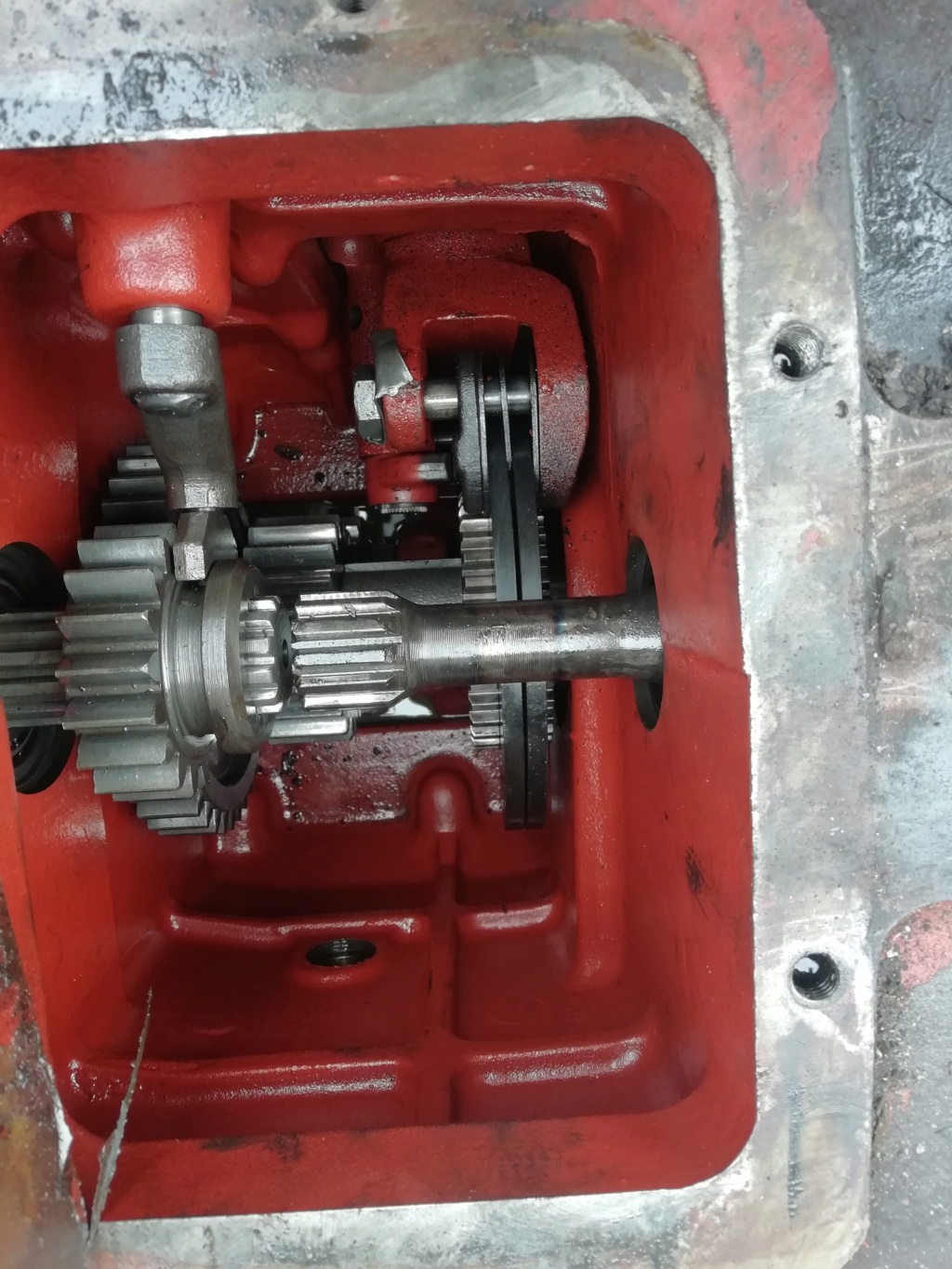

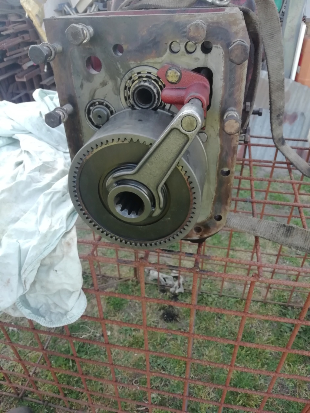

Bonjour, quelqu'un saurait me dire comment s'appelle cette pièce ronde entre le pont et la boîte ?
Dois-je la retirer pour sortir les pignons de la boîte ?

Re: 670 DT verger
c'est le réducteur épicycloidale il détermine le nombre de vitesses 4 x
8 , 12 ou 16 et meme inverseur dans les cas tres rare
OUI il faut le démonter

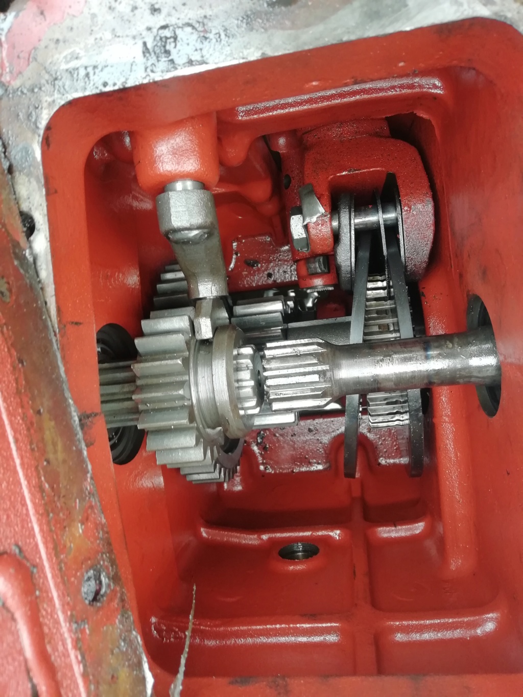

Re: 670 DT verger
Bonjour, je mets une photo des disques qui servent pour enclencher la pdf. L'un d'eux "branle" un peu. Je me demande s'il ne me manque pas une pièce. J'ai trouvé au fond du carter, des lamelles ( forme de plaquette de frein).
Avez vous un des tuyaux pour commander des pièces ( disque embrayage, synchroniseur de boîte...) sur internet. Pour le moment je ne trouve pas pour ce modèle.
