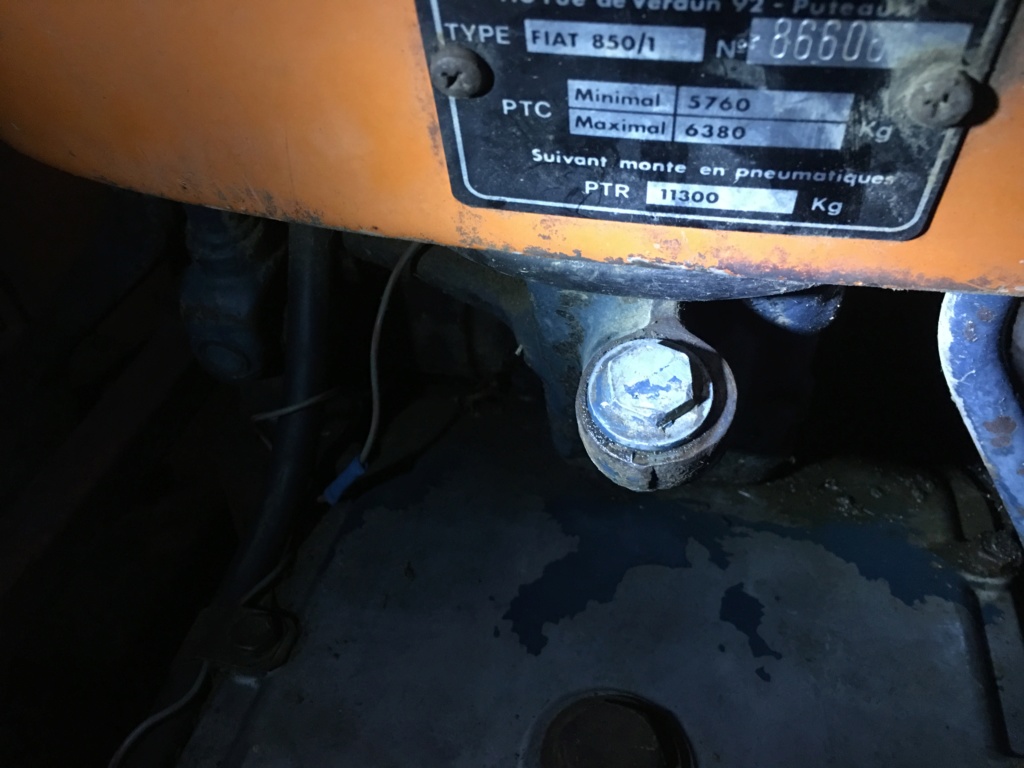

Du coup il faut que je vidange tout le circuit hydraulique ? Ou la direction est un système à part ? Si c’est le cas j’ai le grand filtre qui va dans le pont du tracteur en neuf. Et il me semble que j’ai un bidon avec de l’huile hydraulique.
Re: Someca 850
Non non normalement le circuit de direction assistée est indépendant, il a sa propre pompe et son propre réservoir situé sous le capot moteur
le filtre est vissé sur le réservoir, fais attention quand tu démontes il y a un joint et un ressort, l'autre bouchon qui est à côté c'est la jauge pour contrôler le niveau
il faut utiliser de l'huile moteur ou de la multifonctionnelle

Il s’agit du filtre à coter du filtre à gasoil ? Moi j’avais contrôler sous le volant la deuxième photo. Du coup c’est la quelle la jauge dans les deux ? Image
