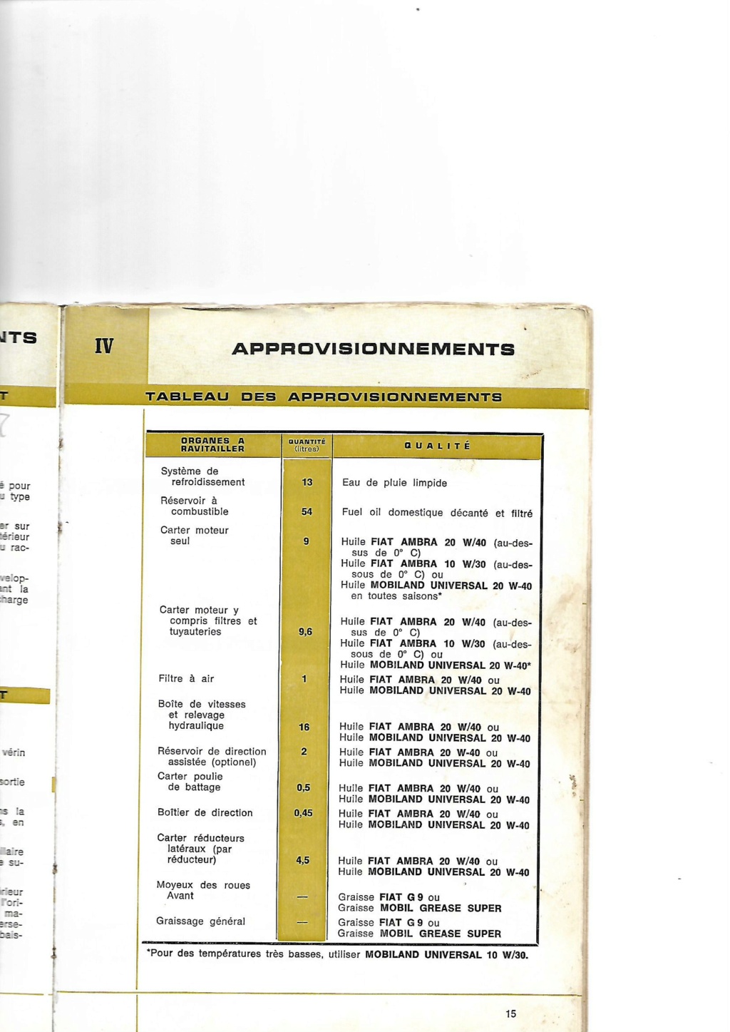

les occupations étant nombreuses je n'ai toujours pas touché au tracteur je me suis servi de sa batterie pour dépanner le voisin, et j'ai regardé le niveau d'huile du moteur, et elle est au mini, mais avant de m'en servir j'aimerai le vidanger changer les filtres, comme je ne sais depuis quand ça été fait, pouvez vous me dire quelle quantité d'huile moteur il me faut et qu'elle catégorie?
Alain
Alain
- Messages : 10325
- x 233
Re: Someca 600
l'huile moteur est de spécification MIL-L-2104C
il vaut mieux changer le filtre à huile et les filtres à fuel
le filtre du relevage se nettoie
apres tu n'oublies pas le filtre à air

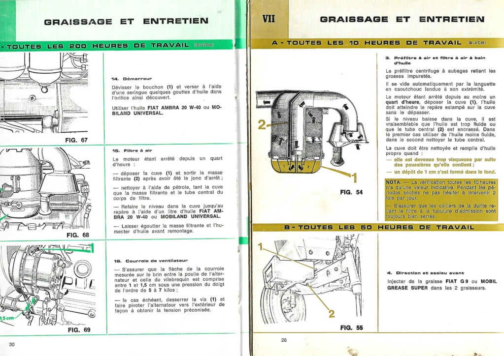

l'huile du filtre à air se change tu mets de l'huile moteur le premier élément se nettoie
par contre si tu peux trouver une cuve de 640 elle est plus pratique que celle du 600 = collier
c'est pour cela que je t'ai mis les deux

Pour le filtre à air c'est le même que celui de la figure 54, c'est celui là qui est du 640? je l'ai ouvert facilement ce sont 2 crochets on va dire à ressort qui le tiennent plaqué au corps du filtre.
Mais pour nettoyer la grille il me faut bien sortir l'ensemble de sur son support, et je pourrai nettoyer les durites aussi?
Merci bonne journée
Alain
Merci bonne journée
Alain
- Messages : 10325
- x 233
Re: Someca 600
les premiers 600 avaient un filtre avec un collier qui a été remplacé par celui du 640 (beaucoup plus pratique
pour nettoyer l'intérieur tu n'as que la partie basse qui s'enlève l'autre est sertie
mais c'est déja pas mal de la nettoyer
