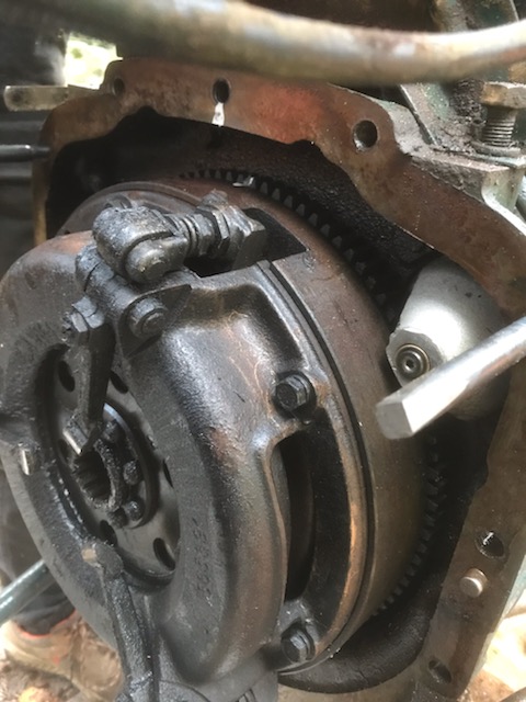

J'ai démonté.
Alors effectivement un disque peut se coller. C'était le cas. En fait il y avait un amalgame de vielle graisse sechée et de poussière. C'est la premiere fois que je vois cela . J'ai décollé le disque avec un maillet. C'était bien collé !. J'ai essayé de mettre des photos mais cela n'a pas fonctionné.
Donc maintenant tout est propre.. L'épaisseur du disque actuel de friction est de 8.68 ( pour 8.7 en neuf). Le disque n'a quasi pas été usé

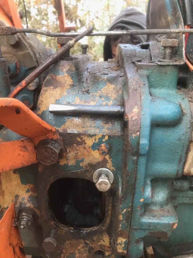

IMG_71591 monte.jpg (84.25 Kio) Vu 3220 fois
IMG_71601 (3) butee.jpg (46.74 Kio) Vu 3220 fois
IMG_71611 (1) apres nettoyage.jpg (89.46 Kio) Vu 3220 fois
IMG_71621 ouvert.jpg (83.36 Kio) Vu 3220 fois

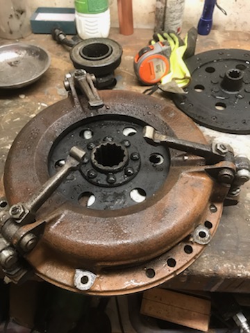

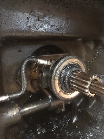

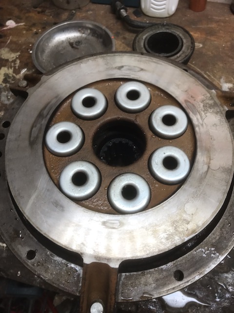

Voici dans l'ordre :
le démontage avec des piges de callage afin de démonter /monter sans trop de casse
l'embrayage plein de vielle graisse, idem pour la butee
l'embrayage démonté et nettoyé
l'embrayage ouvert
En fait je vais changer les 2 disques + la butée et le roulement. J'hesite avec le joint spi coté boites, mais il ne fuit pas
Messages : 10320
Re: renovation someca 415
pour la boite la fuite provient souvent de l'arbre creux mais cela impose de séparer la boite du pont
par contre comme tu as démonté tu regardes le joint du palier arriere
Messages : 10320
position joint arbre creux rep 66
