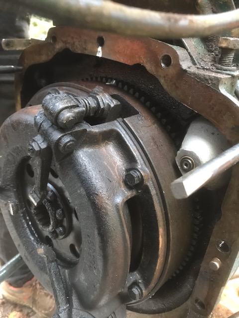

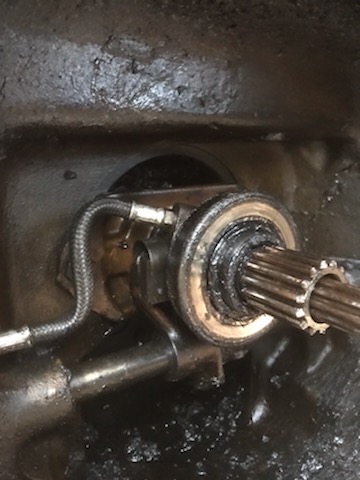

IMG_71601 (3) butee.jpg (46.74 Kio) Vu 3231 fois

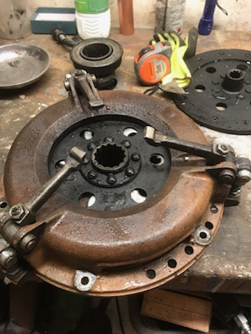

IMG_71611 (1) apres nettoyage.jpg (89.46 Kio) Vu 3231 fois

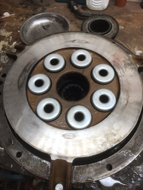

IMG_71621 ouvert.jpg (83.36 Kio) Vu 3231 fois
Voici dans l'ordre :
le démontage avec des piges de callage afin de démonter /monter sans trop de casse
l'embrayage plein de vielle graisse, idem pour la butee
l'embrayage démonté et nettoyé
l'embrayage ouvert
