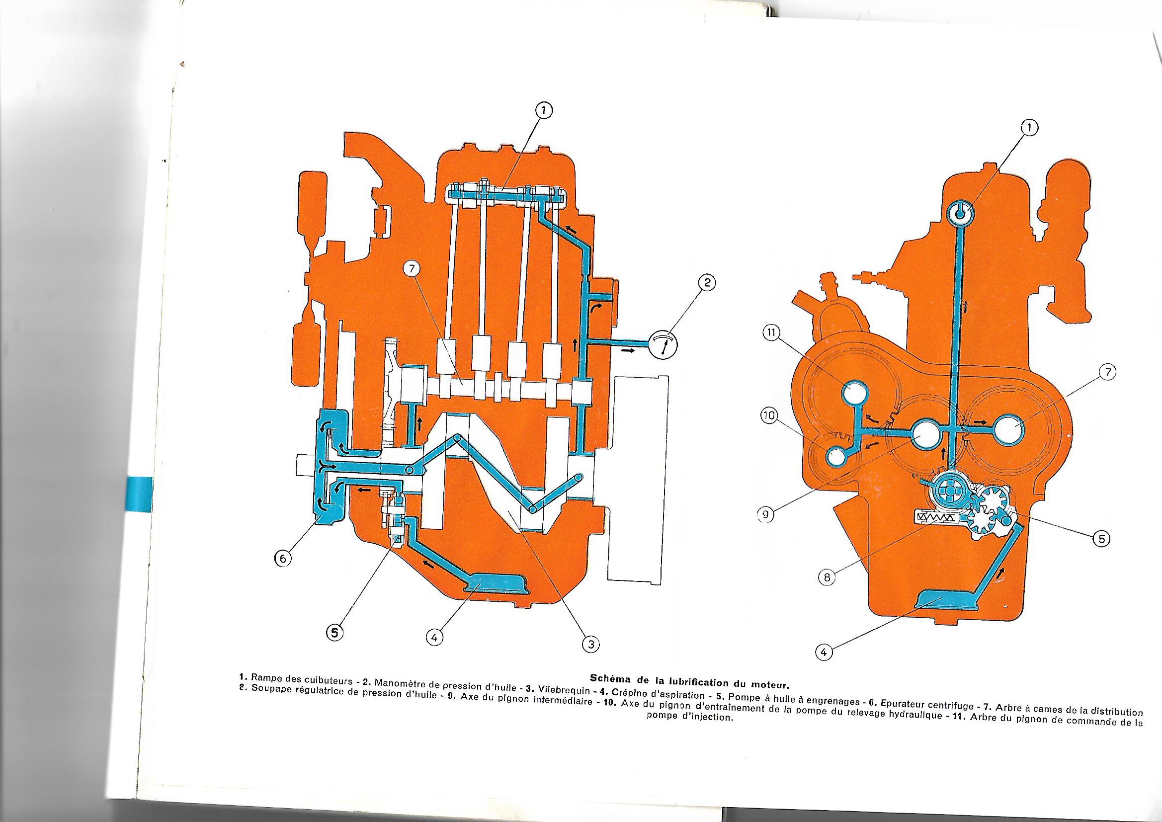

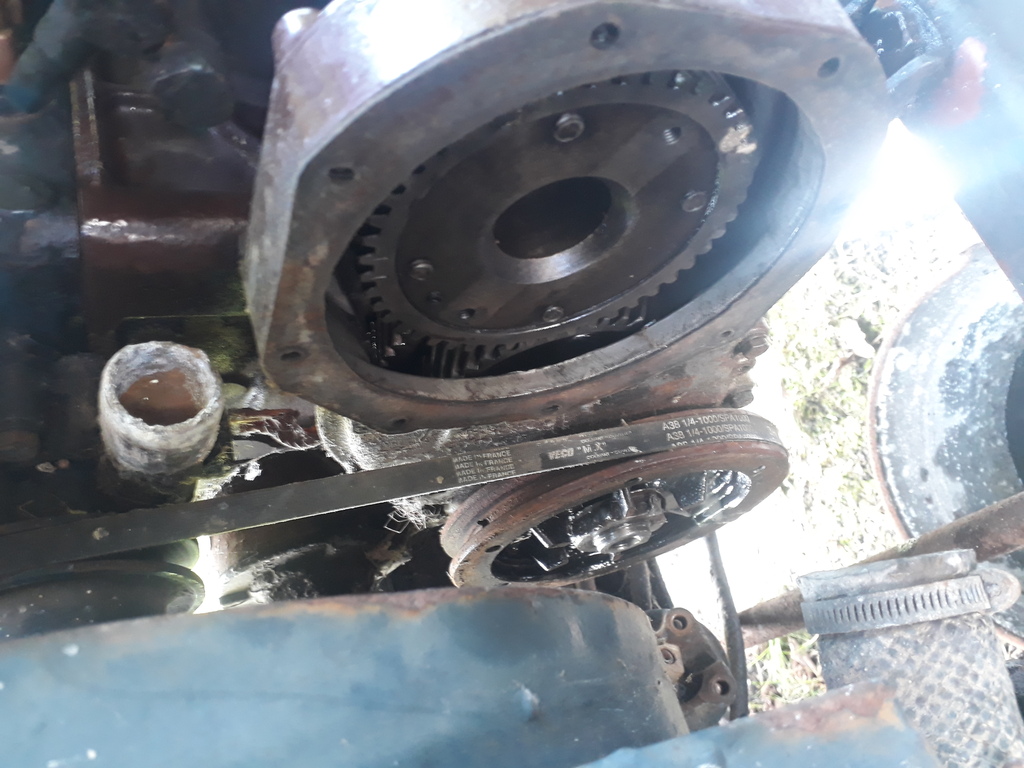

Sinon, j'ai de l'eau puis un liquide noir et visqueux qui est sorti en ouvrant la poulie de vilebrequin, tu peux m'éclairer car je vois rien dans la doc.
Re: Remise en marche SOMECA 315
il doit s'agir de l'épurateur qui n'a jamais été nettoyé ?
le jeu des soupapes est de 0.2
une fois en marche tu as de la pression d'huile ?
je te mets l'épurateur
tu as aussi un filtre au niveau du carter
- Oui surement jamais nettoyé depuis 4 ans, mais surement déjà touché y'a 4 ans car une ailette est cassée et l'écrou de vilebrequin a été dévissé au burin.
