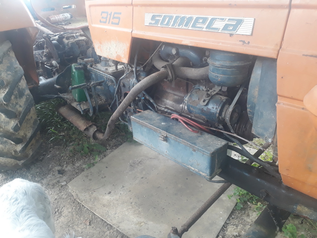

Je viens chercher un peu d'aide sur ce forum afin de remettre en marche un SOMECA 315 à une personne de la famille.
Le moteur a été remplacé (par un mécanicien), y'a 2 ou 3 ans mais n'a jamais été démarré depuis.
L'an dernier, je m'y suis mis un peu dessus. Booster 24V collé aux batteries, le démarreur tourne mais le moteur ne se lance pas. Je décide de tout purger (vis du filtre, vis de la pompe d'injection) comme indiqué dans le manuel et le retour gazole se fait dans le réservoir quand j'actionne la pompe manuelle.
Je décide d'enlever les tuyaux qui vont aux injecteurs et là rien ne sort de la pompe d'injection vers les injecteurs quand le moteur tourne.
(J'ai également essayé l'ancienne pompe d'injection mais idem).
Des connaisseurs peuvent-ils m'éclairer sur les prochains tests que je puisse faire?

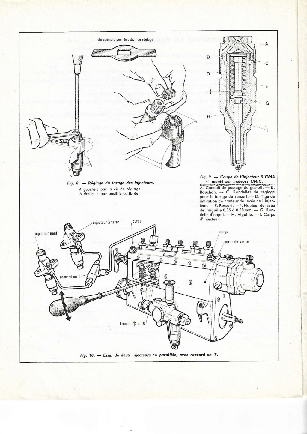

le 315 comme le SOM 30B ou le 312 est le mal aimé et pour cause c'est un moteur 3 paliers
qui vient d'une voiture à essence
la premiere chose à regarder le fuel sort du réservoir ? souvent lae robinet la sortie sont plus ou moins
bouchés ensuite tu continues la purge
tu peux aussi enlever la portiere de la pompe à injection comme indiquer sur le schéma en dessous (pompe d'un 6 cylindres
mais le fonctionnement est identique
ensuite je t'indiquerais comment vérifier son calage
ATTENTION ce n'est pas un moteur terrible et avant d'engager des frais il faut bien réfléchir
ce n'est qu'un avis

pompe à injection

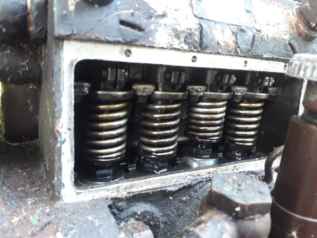

Je n'ai pas le tracteur sous la main, faut que j'y aille un week-end et je tenterai l'ouverture de la porte de visite. On peut l'ouvrir et faire tourner au démarreur pour voir la réaction?
(Ce qui me paraît bizarre, c'est qu'en mettant l'une ou l'autre pompe à injection, j'ai le même résultat alors que la vieille pompe fonctionnait à coup sûr)
Messages : 10281
x 231
Re: Remise en marche SOMECA 315
tu faits avec un gros tournevis
apres il faudrait enlever le cache culbuteur et en le tournant à la main voir les soupapes
je te mettrais ensuite le calage
mais il vaut mieux commencer par cela

Actuellement, j'ai réussi à faire monter le fuel aux injecteurs en purgeant avec un tournevis comme indiqué précédemment. Le levier est devenu dur quand il n'y avait plus d'air aux injecteurs. Ça passe également dans les cylindres car les bougies de préchauffage en avait dessus.
