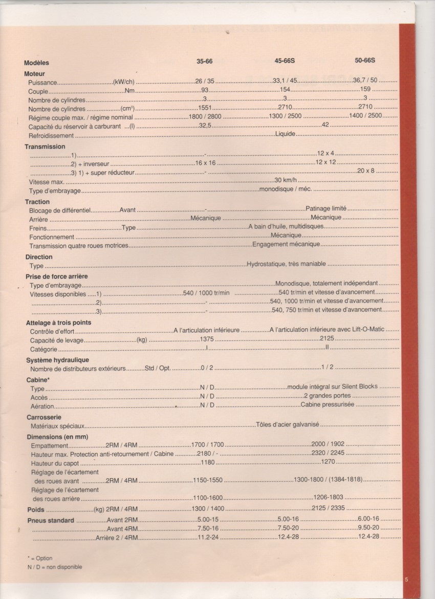

Pour le clapet du pot, normalement il y a un perçage sous la pipe pour que l'eau s'évacue. ta doc montre un tuyau sans clapet d'origine
merci beaucoup pour les images

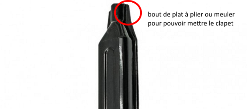

Le clapet c'est le plus sur et au moins l'humidité ne vient pas corroder l'intérieur du silencieux
il en existe de toute sortes, dans ton cas je pense qu'un modèle à serrer fera l'affaire si tu plies (ou meules) le petit bout de plat côté cabine sur le silencieux comme ceci
et le type de clapet dont je te parle
